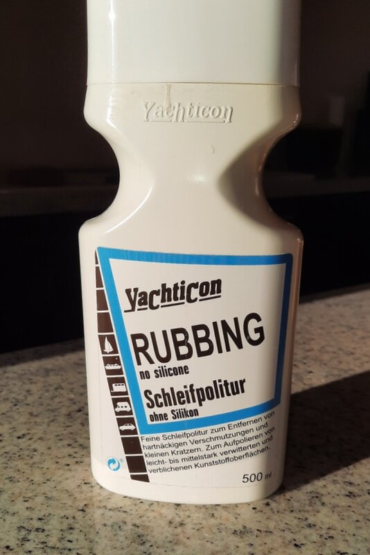

DerTobi1978 hat geschrieben: Do 3. Apr 2025, 20:05
Was sind Auskreidungen?
Es ist alles glatt.
So sah meine Haube (13 Jahre alt) auch aus, hab es dann mit Yachting Schleifpolitur sauber bekommen.
meine Politur
meine Politur

Danke Volker!
Hast du von Hand poliert oder mit ner Maschine?

Hallo Tobi,
von Hand aufgetragen und leicht einpoliert, den ersten Erfolg konnte man beim Auftragen schon merken/sehen, dann mit der Maschine poliert, einige hartneckige Stellen mußte ich mehrmals behandeln.
Anschließend die Flächen mit Sprühwachs von (Rot-Weiß) von Hand versiegelt.

Travelboy hat geschrieben: Fr 4. Apr 2025, 10:08
Hallo Tobi,
Hört sich gut an! HAst du bei der Maschine nen weiches oder nen hartes Pad genutzt? Hab Yachticon bestellt, Wax hab ich noch daheim. Werde berichten! Danke nochmal!
