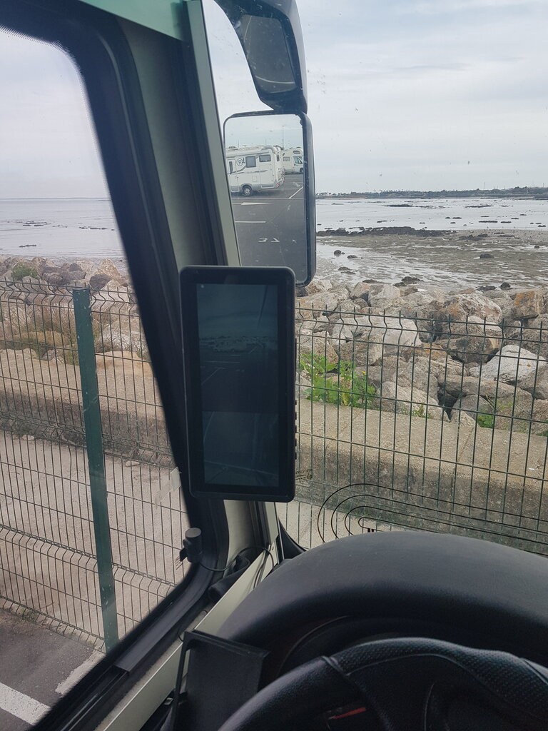

Ich habe nunmehr seit 2,5 Jahren das Mirrorcam-System verbaut und würde es nicht mehr hergeben wollen.
Seinerzeit direkt aus China vom Hersteller Importiert. Kosten waren ca 750€ für das System und ca 500€ Fracht/Zoll/Gebühren, so dass die Gesamtkosten auf ca 1.250€ beliefen.
Der Hersteller war sehr kooperativ und hat uns (wir haben das mit 2 Eignern zusammen gemacht) und hat uns sehr schnell und unkompliziert noch Funktionen nachprogrammiert (Zoom/Rückfahrkameraadaption).
Um keine Probleme mit dem Tüv oder der Rennleitung zu haben, wurde das System zusätzlich zu den "normalen Spiegeln" installiert. Ich mag die Fahrzeugoptik aber ohne die Hornissenspiegel auch nicht leiden, deswegen gab es sowieso keine Alternative.
Im täglichen Fahrbetrieb sind die Mirrorcams deutlich hilfreicher, da sie das Blickfeld enorm weiter darstellen als die klassischen Spiegel. Es gibt praktisch keinen "toten Winkel" mehr.
Bei Regen und Dunkrlheit zeigen sie ihre wahren Stärken. Wo es auf dem normalen Spiegel bereits zu dunkel ist um etwas zu erkennen, hat man auf dr Mirrorcam noch eine sehr gute Darstellung. Gerade beim Rangieren in der Dämmerung/Dunkelheit ist das enorm vorteilhaft.
Bei unserer Konstellation (Concorde Charisma 9,65m auf 12t MAN) ist die Sichtachse zu den Rückdpiegeln im Bereich, der nicht von den Scheibenwischern erreicht wird. Auch da ist das Mirrorcamsystem ein riesiger Vorteil.
Es gibt aber auch Nachteile! Die Bildwiederholfrequenz ist gut aber eben nicht perfekt. Das Gehirn muss sich erst dran gewöhnen. Es "ruckelt" zwar nicht aber dennoch braucht es eine Weile um Abstände (Überholende Fahrzeuge von hinten) einschätzen zu können.
Ebenso glaubt man nicht, wie lange es braucht, um den Blick nicht wie gewohnt auf die Spiegel, sondern auf die Monitore zu richten. Reflexartig schaut man auf die Spiegel, obwohl das Bild der Monitore bessere und schneller Informatilnen liefert. Wir sind 3/4 des Jahres im Mobil unterwegs und ich fahre bis zu 50.000km im Jahr. Trotzdem hat es ca 1/2Jahr gedauert, bis ich wirklich die Mirrorcamps priorisiert und nicht mehr automatisch auf die Spiegel geschaut habe.

Kannst Du bitte auch mal ein Bild der Kameraeinheiten machen und wo die außen angebracht sind?Zausels_Kerl hat geschrieben: Sa 15. Feb 2025, 12:01Ich habe nunmehr seit 2,5 Jahren das Mirrorcam-System verbaut und würde es nicht mehr hergeben wollen.
