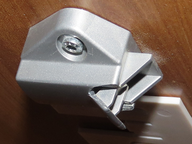

Die Verriegelung an den Oberschränken? Schon einmal die Ursache festgestellt? Im Eura damit noch keine Probleme gehabt.
Allerdings habe ich nach 7 Jahren in einigen Verriegelungen an den Oberschränken ein Stück dicken Filz in der Verriegelungsmechanik eingeklebt und damit die Hebelwirkung vergrößert, da die Verriegelung bei Betätigung nicht mehr weit genug aufging (Bügelgriff zum Öffnen) und nicht mehr sauber über das Schließblech ging. Verschleiß der Plastikteile halt - daher finde ich die nun öfters zu findende Lösung mit Magnetleiste nicht schlecht (z.B. La Strada).

Habe gerade gesehen, dass der Preis mit 2,75 € preiswert ist (Obelink) und nicht mit Gold aufgewogen ist.
Aufgrund des etwas anderes Aufbaus vom Hersteller des Bügelgriffs müsste ich bei Defekt erst einmal schauen, ob die Standard-Version von den Maßen etc passend sind-sieht aber so als ob ich diese auch nehmen könnte. Habe mal ein Bild angehängt
Allzeit gute Reise *DRINK*
