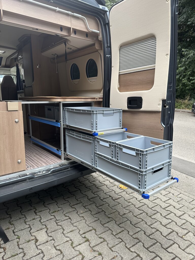

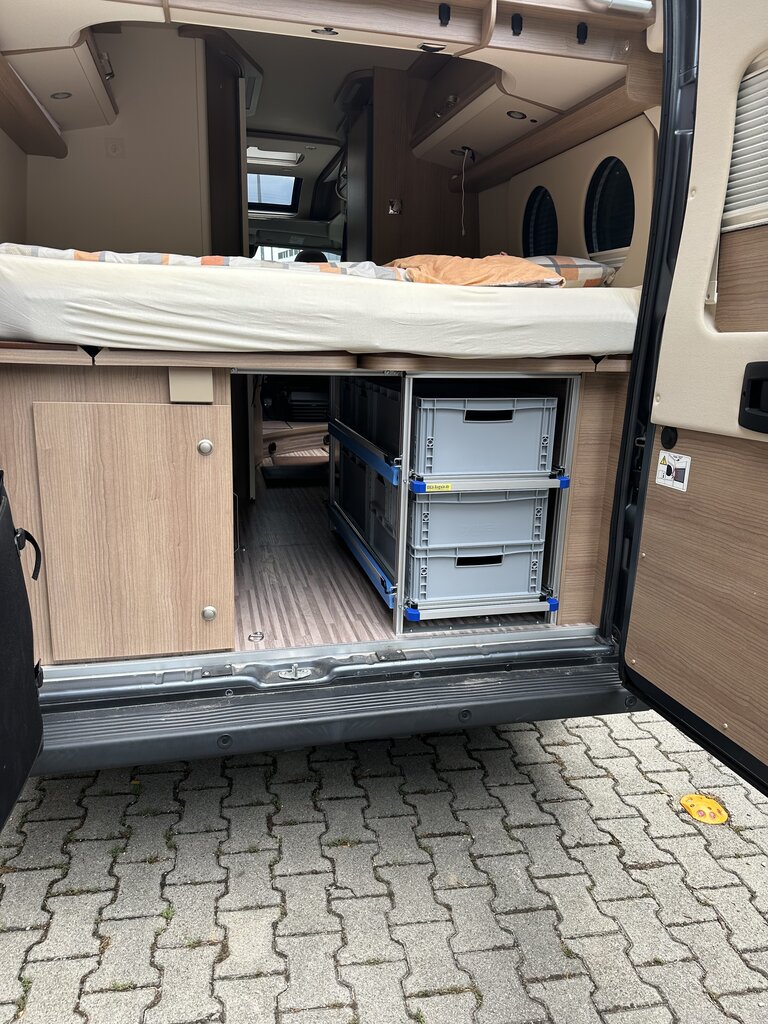

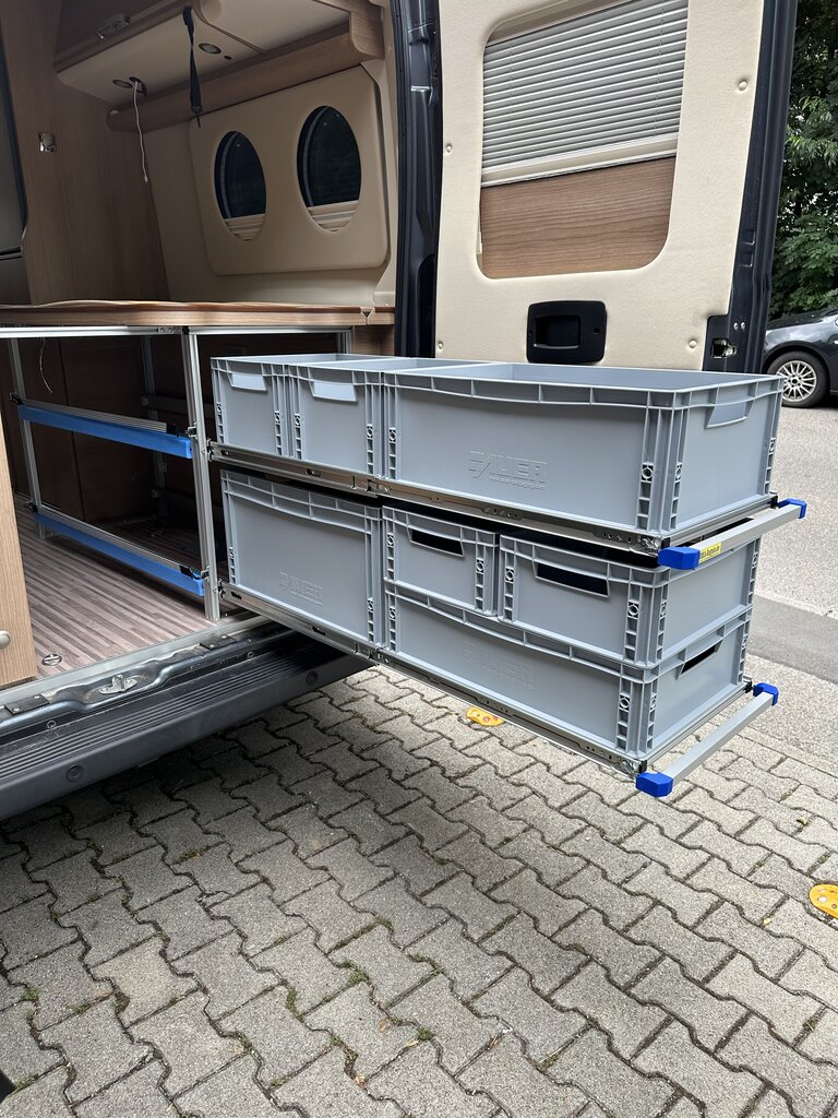

Endlich den Wunsch nach einem Auszugssystem im Keller verwirklicht. Die Zeiten, alles in einer grossen Box zu verstauen, haben ein Ende!

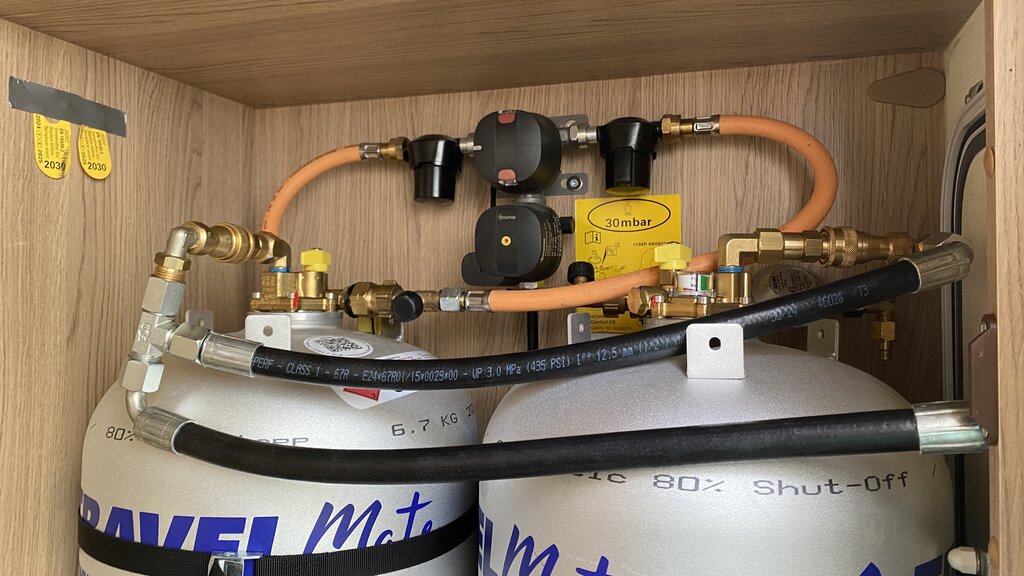

Baue gerade LPG Flaschen ein

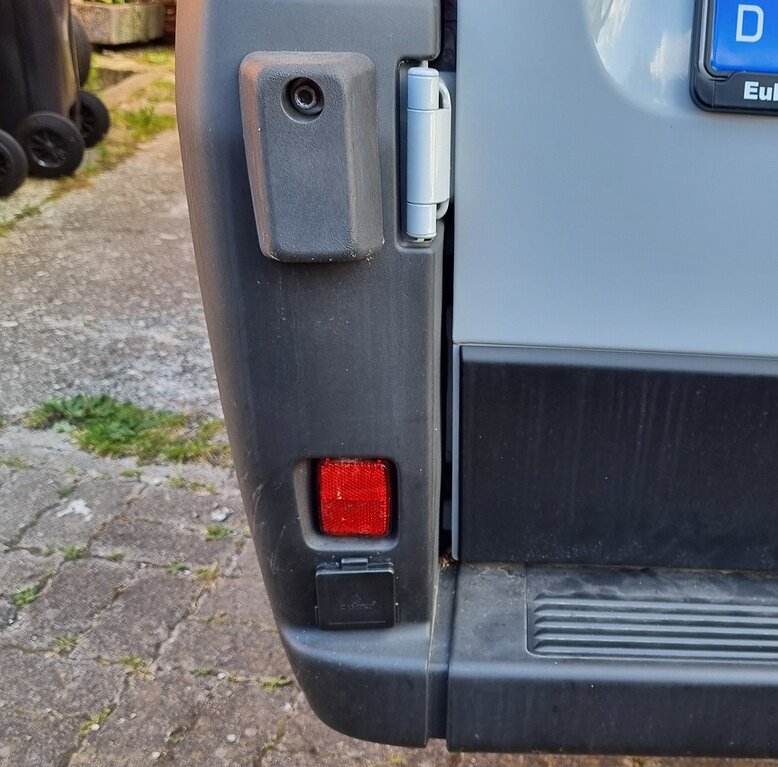

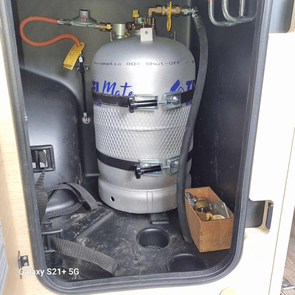

Hab heute meine Tankflasche fest installiert.
Dieses Direckttanken war mir zu anstrengend, die Flasche steht soweit im Schrank ich
mußte sie immer lösen und nach vorne ziehen.
Jetzt geht es von außen.
War ziemlich einfach, der Füllschlach geht durch eine Entlüftungsöffnung und dann nach hinten
zur Stoßstangenecke.
