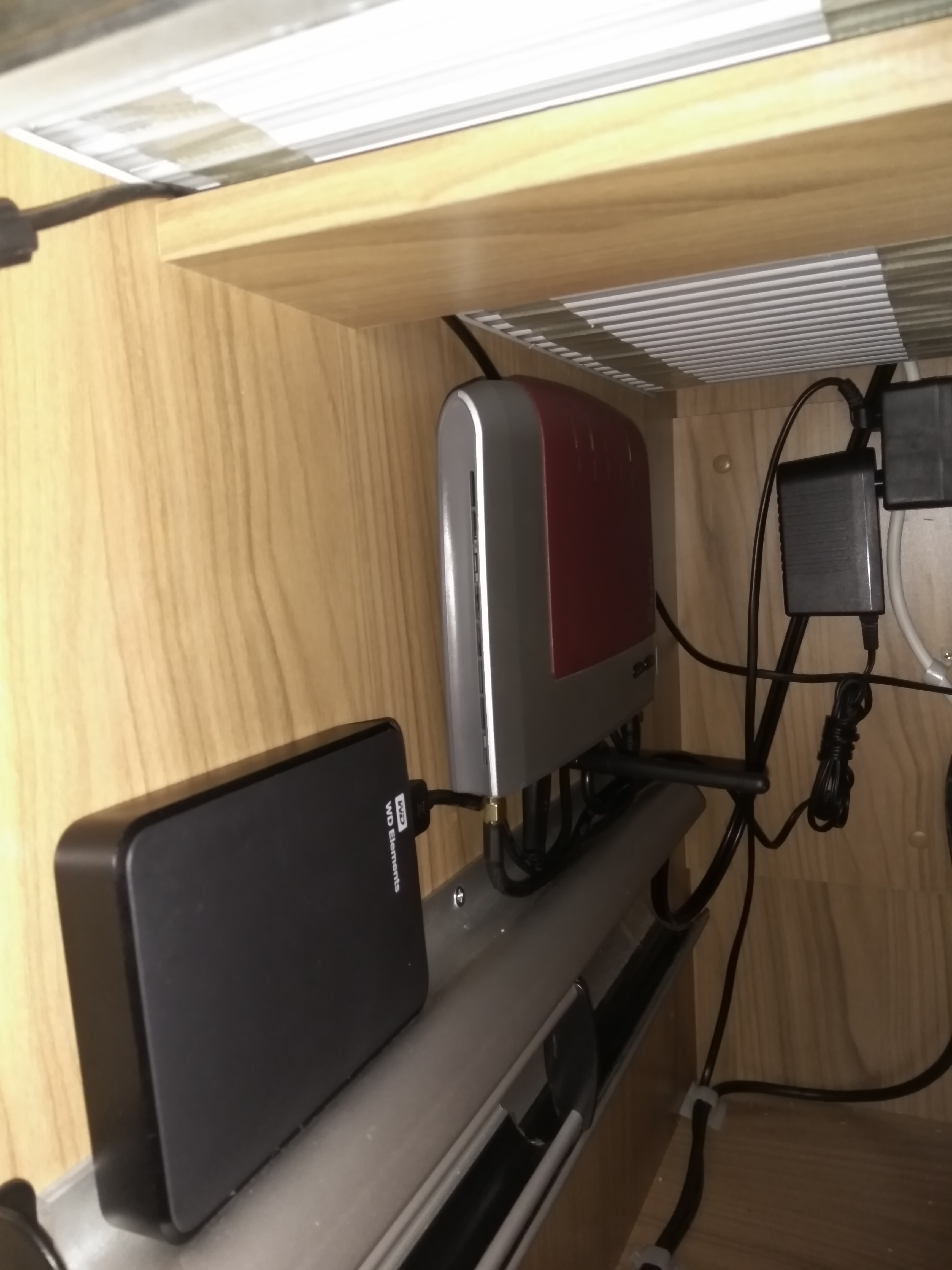

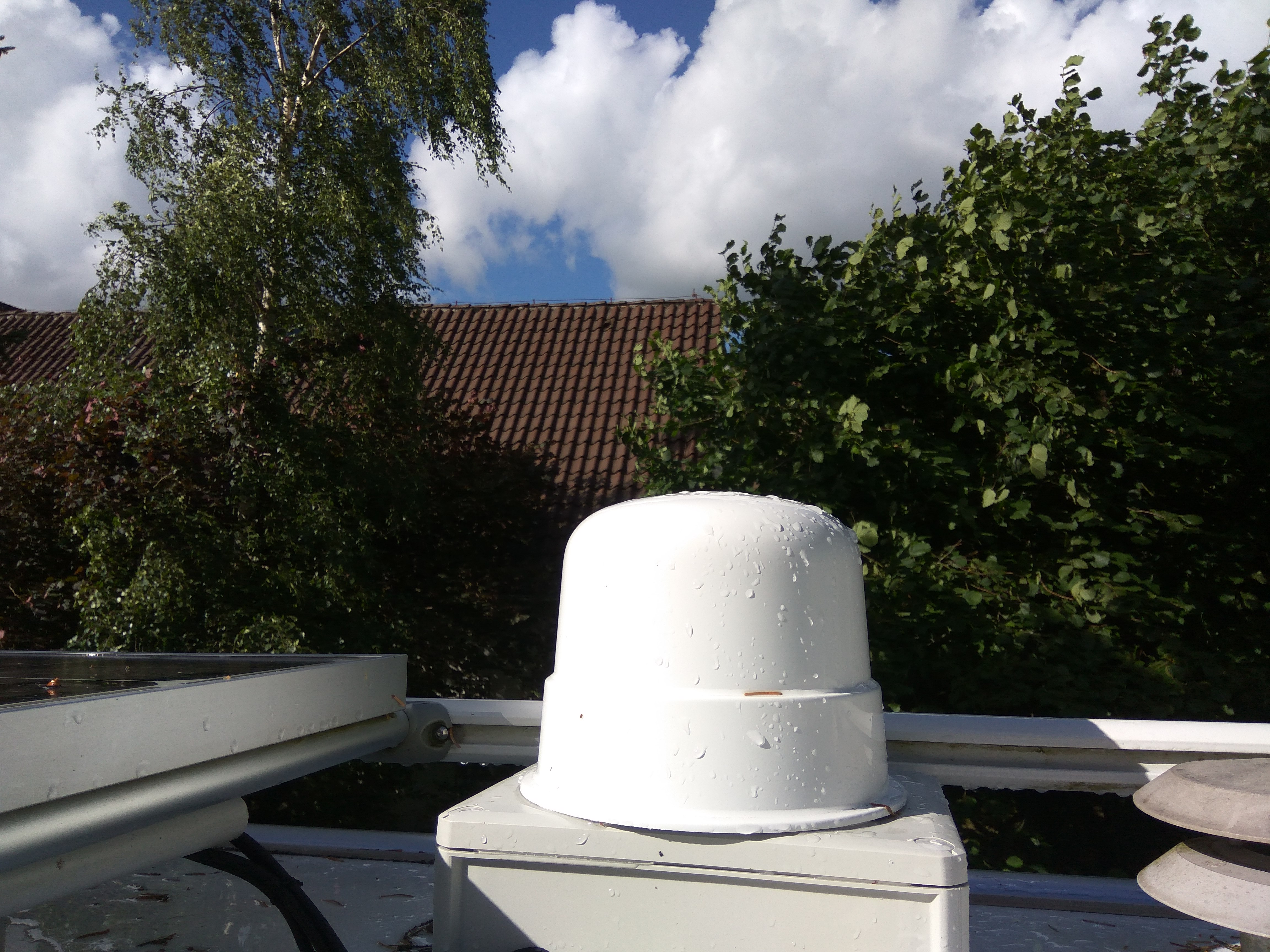

Ist bei uns im Fersehschrank mit angeschraubt. Und taugklichkeit? Läuft bei uns seit einer Ewigkeit ohne Probleme.
Ich hab eine 2te Sim von meinem Vertrag drin.

Leider kann meiner nur LTE und kein 3g.
3G bzw. UMTS wird eh abgeschaltet. Von daher würde ich jetzt nicht mehr in 3G-Hardware investieren.

Mein Huawei E5573Cs läuft auch ohne SIM, einfach lokal. Nicht jedes Sonoff-Modul muß ich über das Internet erreichen, z.B.: Licht oder Ladegeräte.

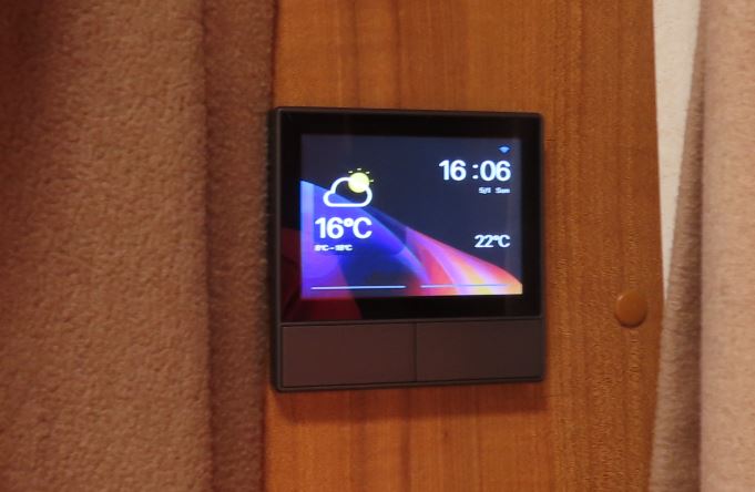

Heute entlich das NSPanel eingebaut.

Was ist ein NSPanel?
Es steuert unser Womo ohne Handy und zeigt das Wetter über WiFi an.
Es hat 2 zusätzliche Schalter für andere Geräte, z.B. 230 V bis 5 A.
https://www.kickstarter.com/projects/sonoffnspanel/sonoff-nspanel-smart-scene-wall-switch/description

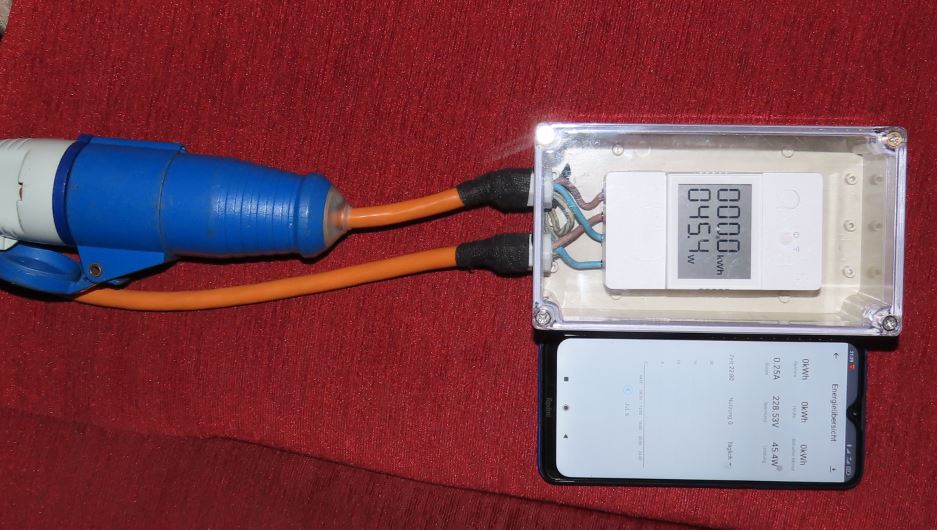

Habe gerade den neuen Sonoff wasserdicht verpackt.

Ich habe einen Sonnoff pow in die Leitung vor dem EIngang in die Verteilung eingeschliffen; Also Deinem Aufbau an identischer Stelle.
Welchen Sonoff hast Du verwendet, kann der auch schalten?

Ich habe für Landstrom den neuen POWR3 für 20 A.
Dieser loggt die Daten und ist schaltbar.

biauwe hat geschrieben: Mi 6. Jul 2022, 21:35
Ich weiß nicht Uwe. Das sieht nicht zugfest aus. Aber ich bin da auch etwas vorsichtiger.
