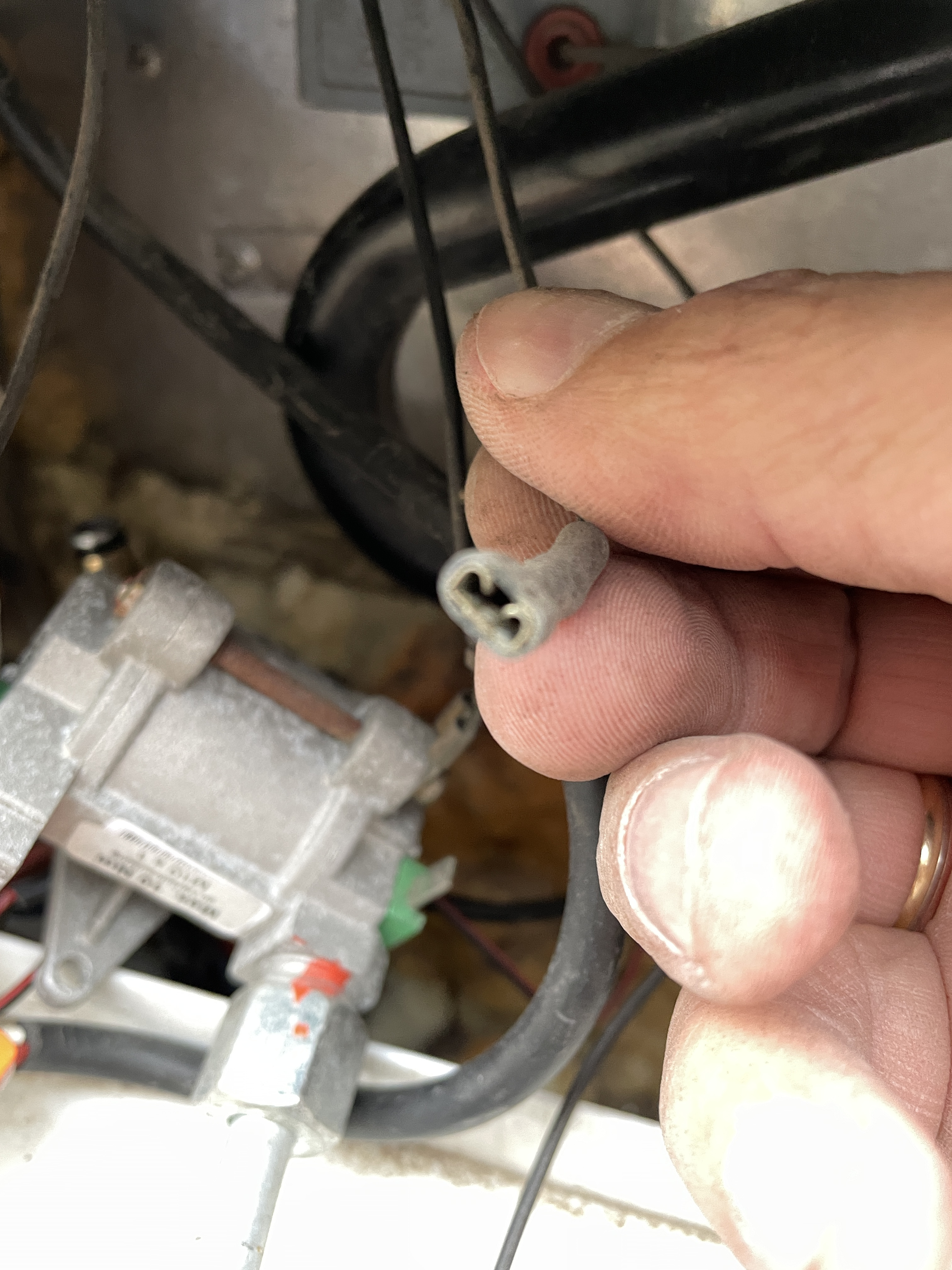

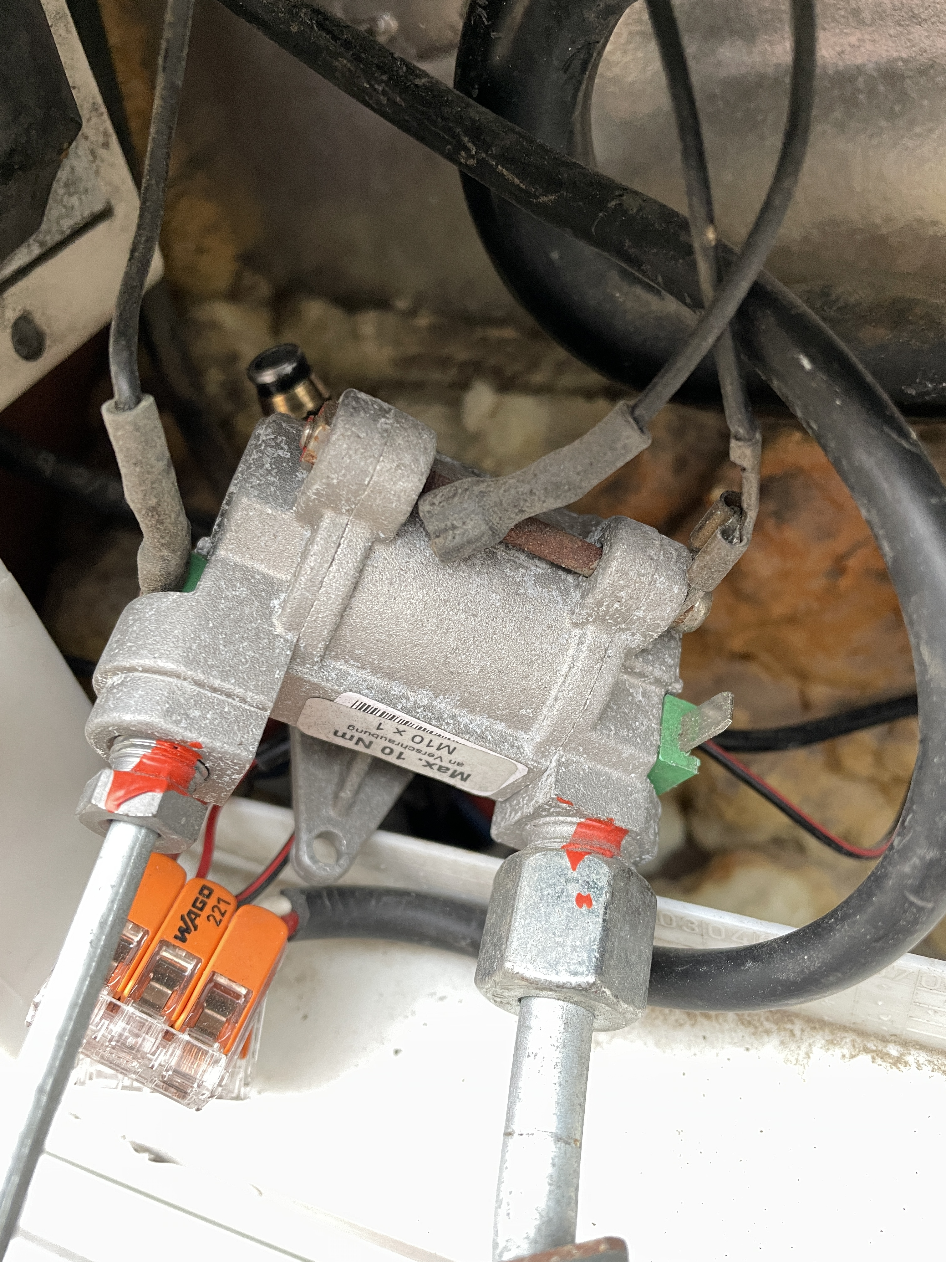

Mir blieb nichts anderes übrig als die Ermetoverschraubung zu trennen und irgenwie das Ventil auszubauen und dann kam die Überraschung, bei einem Stromanschlüsse war der Kabelschuh herruntergeruscht, bei Versuch den Kabelschuh etwas zusammenzudrücken brach dieser ab.

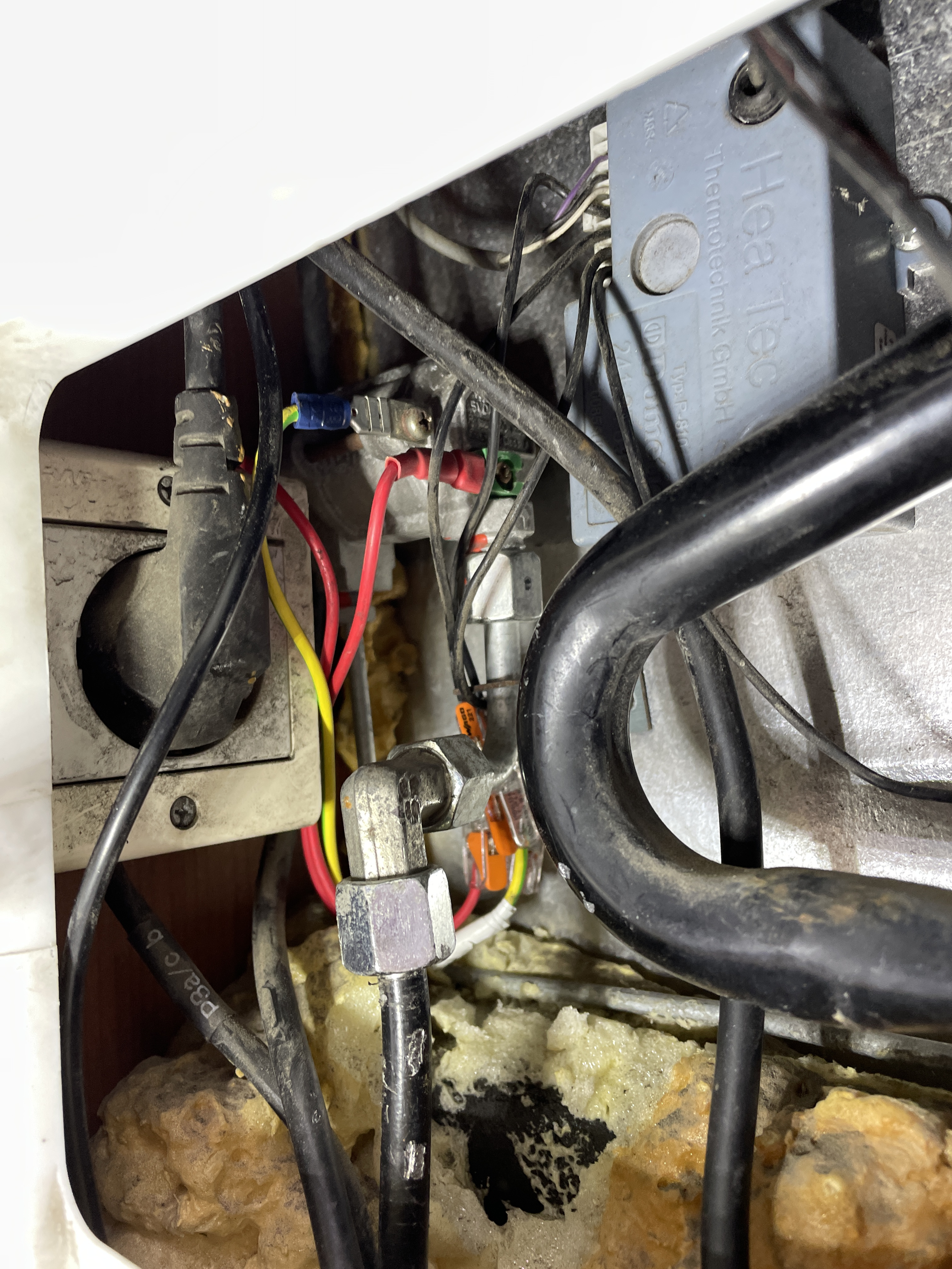

Um Fehler in der Zukunft zu vermeiden wurden gleich alle 3 Anschlüsse verlängert und mit neuen Kabelschuhen versehen, kurz Funktionsprobe und siehe da aus der Leitung kommt Gas.
Der Einbau ging dann flott von der Hand und mit einem gereinigten Brenner kühlt es sich gleich viel besser, am Ende noch alle Gasverschraubungen mit Spülmittelwasser abgepinselt und gut wars.
