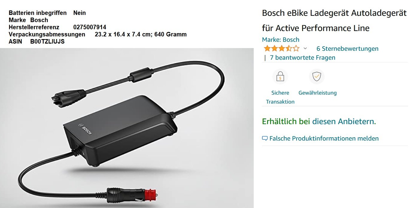

Ich bleib da mal dran, weigere mich die Akkus über den WR aufzuladen, leider hat Bosch den Travel Charger aus dem Programm genommen.
Gibt im Netz noch einige davon, liegen dann so bei 60 Euro.
Bosch 2.jpg (100.17 KiB) 9079 mal betrachtet
Autoladegerät Bosch.jpg (98.52 KiB) 9079 mal betrachtet
Werde mir mal das kleine Ladegerät vornehmen :o

Hallo Volker,
dann nimm doch den "Powerbutler", siehe meinen Link dazu, dafür benötigst Du doch keinen Wechselrichter.
Beiträge: 1812
Re: Wechselrichter Erfahrungen und Nutzung
#53
Ja Werner,
dass ist was ich anstrebe mit 12V aus der Batterie die Bikes laden ohne WR -Verluste und Umwege :grin:

Hallo Timo,
wer schon einen WR passender Größe hat, da ist das wohl für den Preis uninteressant.
Da wärw der 12 V Boschlader für 60 € den Volker ins Auge gefaßt hat noch eine Alternative.
