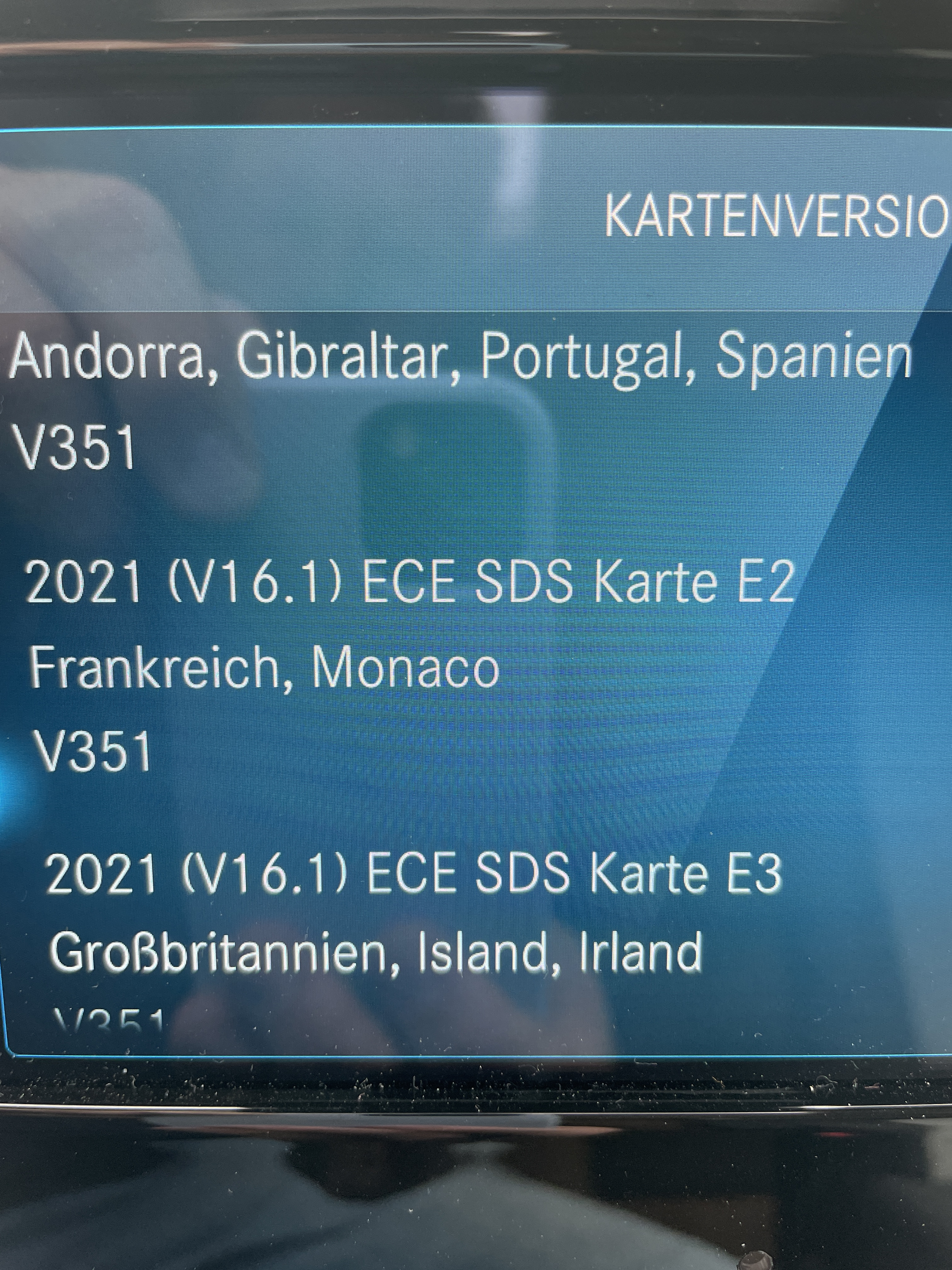

Schau dir meinen Screenshot an - so muss es aussehen.
Jede Laendergruppe wird einzeln aufgefuehrt.
