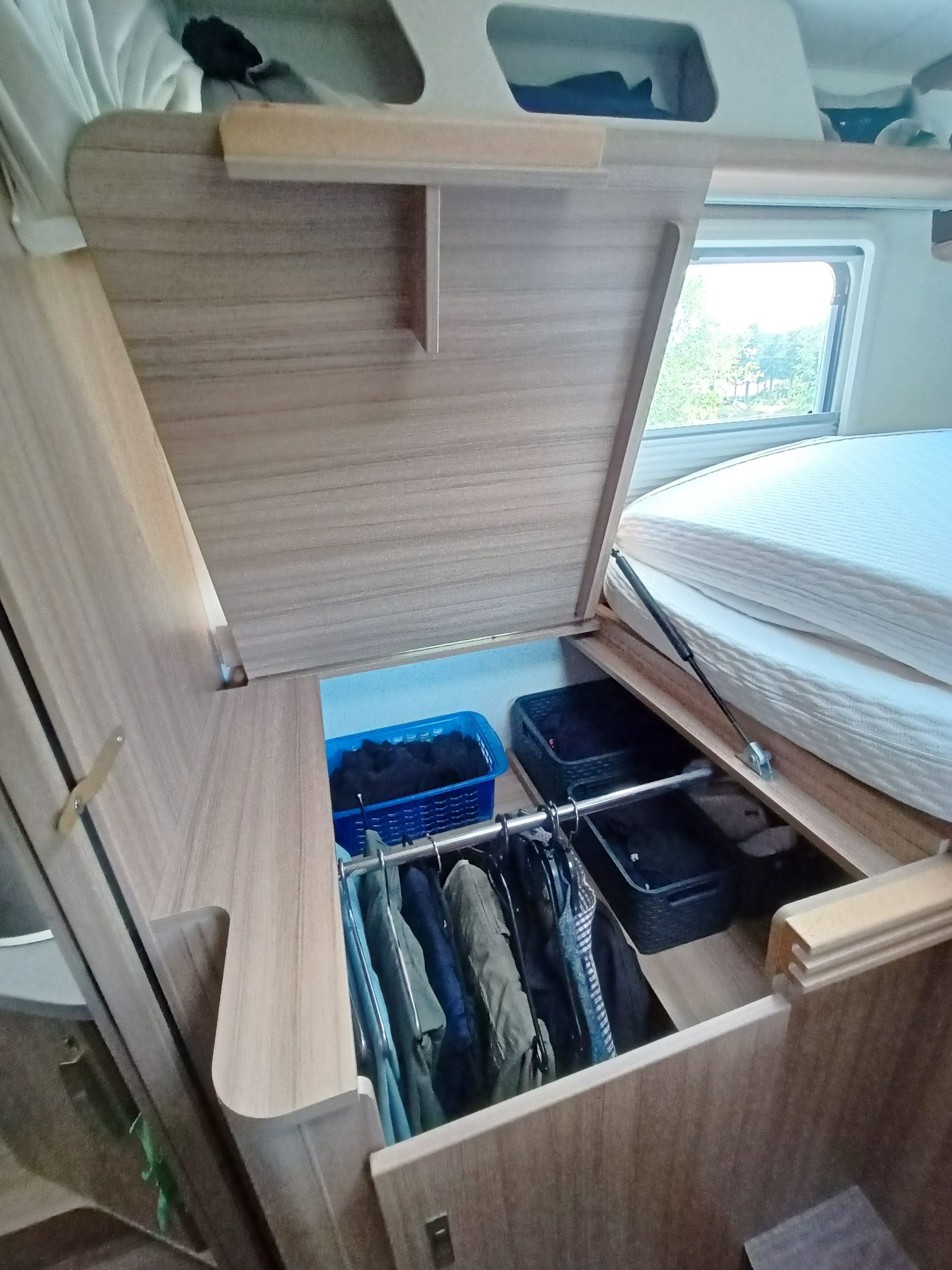

Hier mal Bilder aus unserem Knaus.
Es ist nur das Fußteil hochklappbar, ob dir das hilft weis ich nicht.
Die Gesamtsituation hochgehoben:

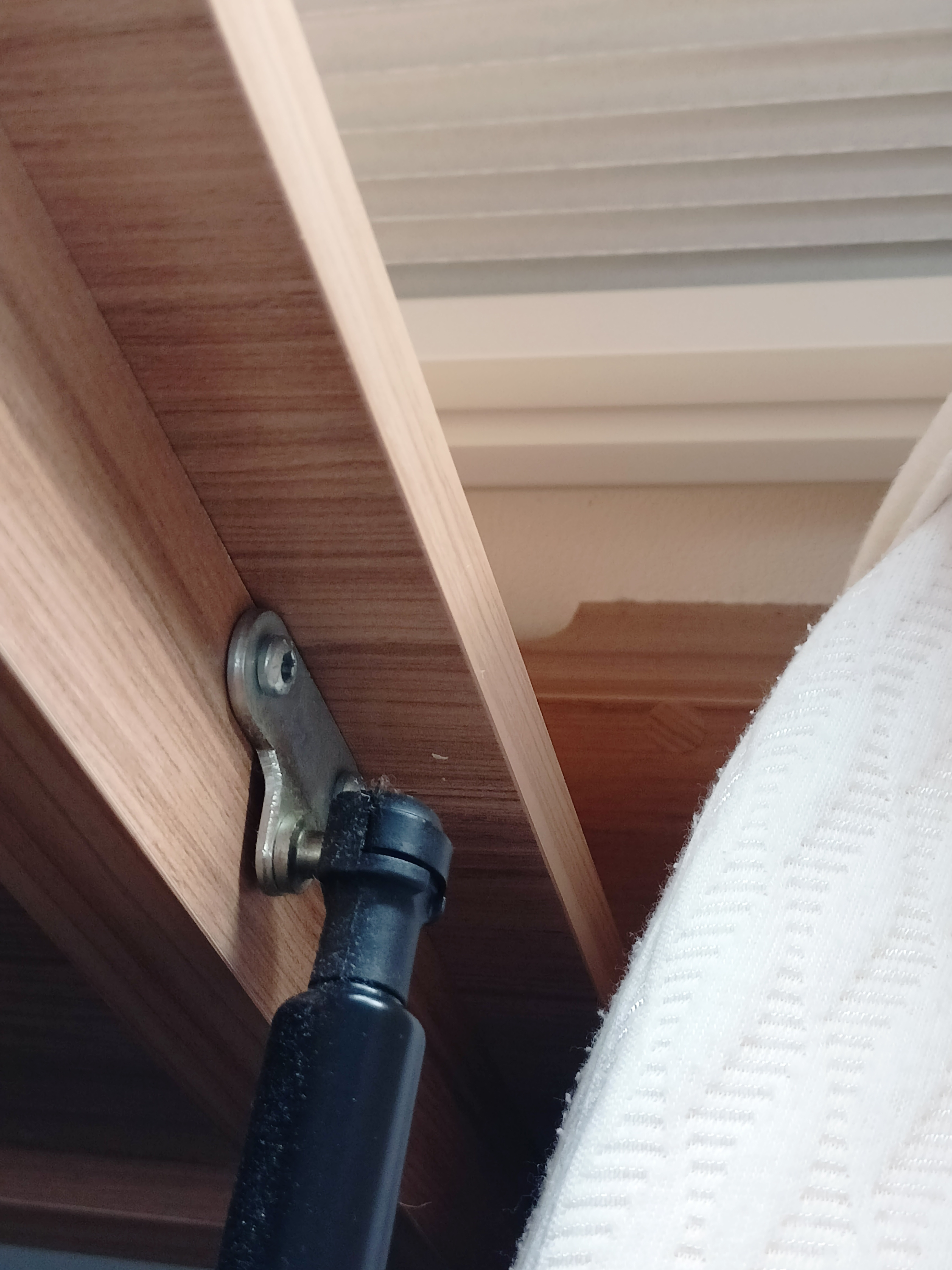

Die untere Lagerung der Gasfeder:
(Das U-förmige Halteblech hat geschätzte 2,5 mm Blechstärke)

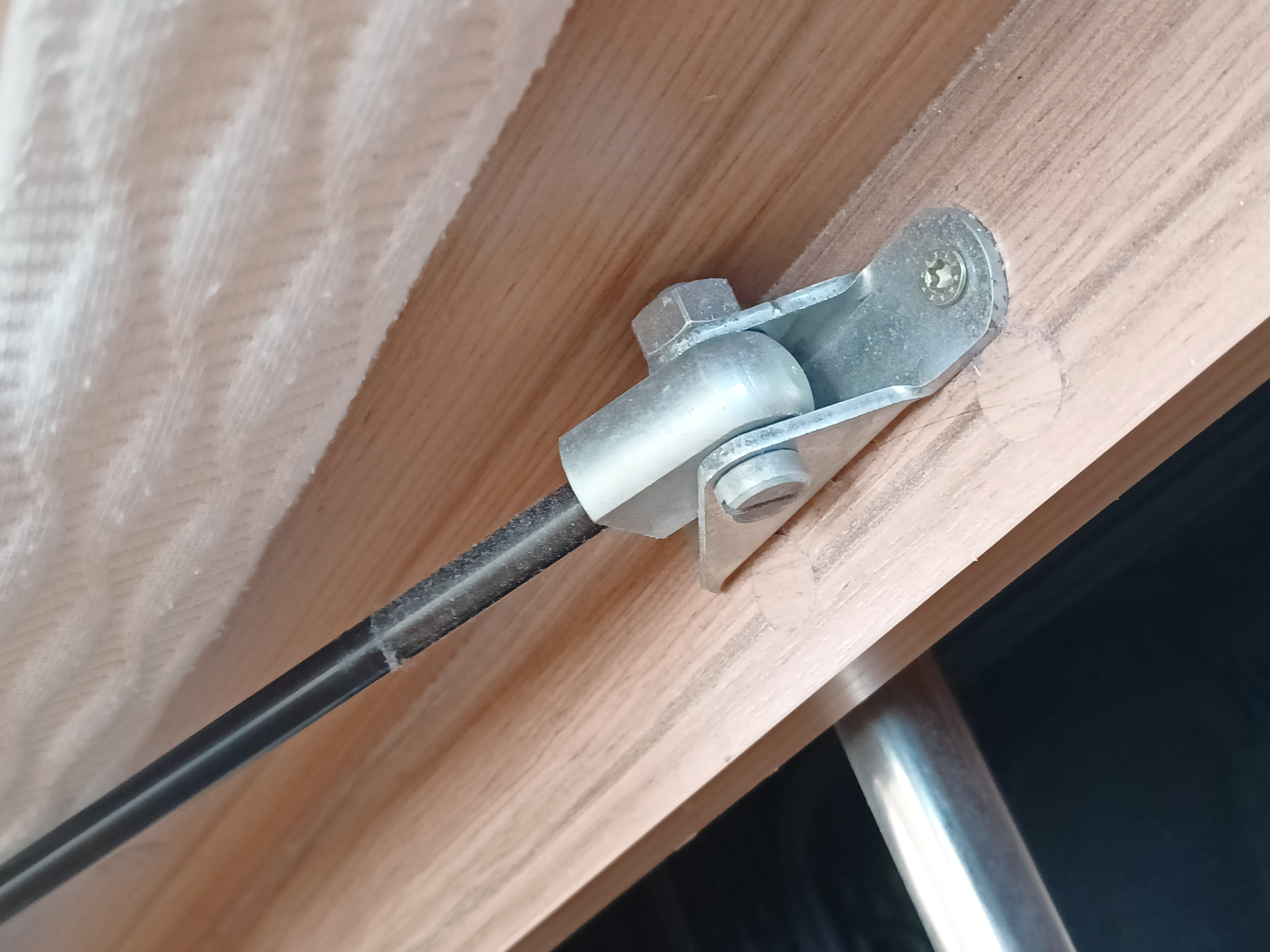

Die obere Lagerung:
Die obere Lagerung:
