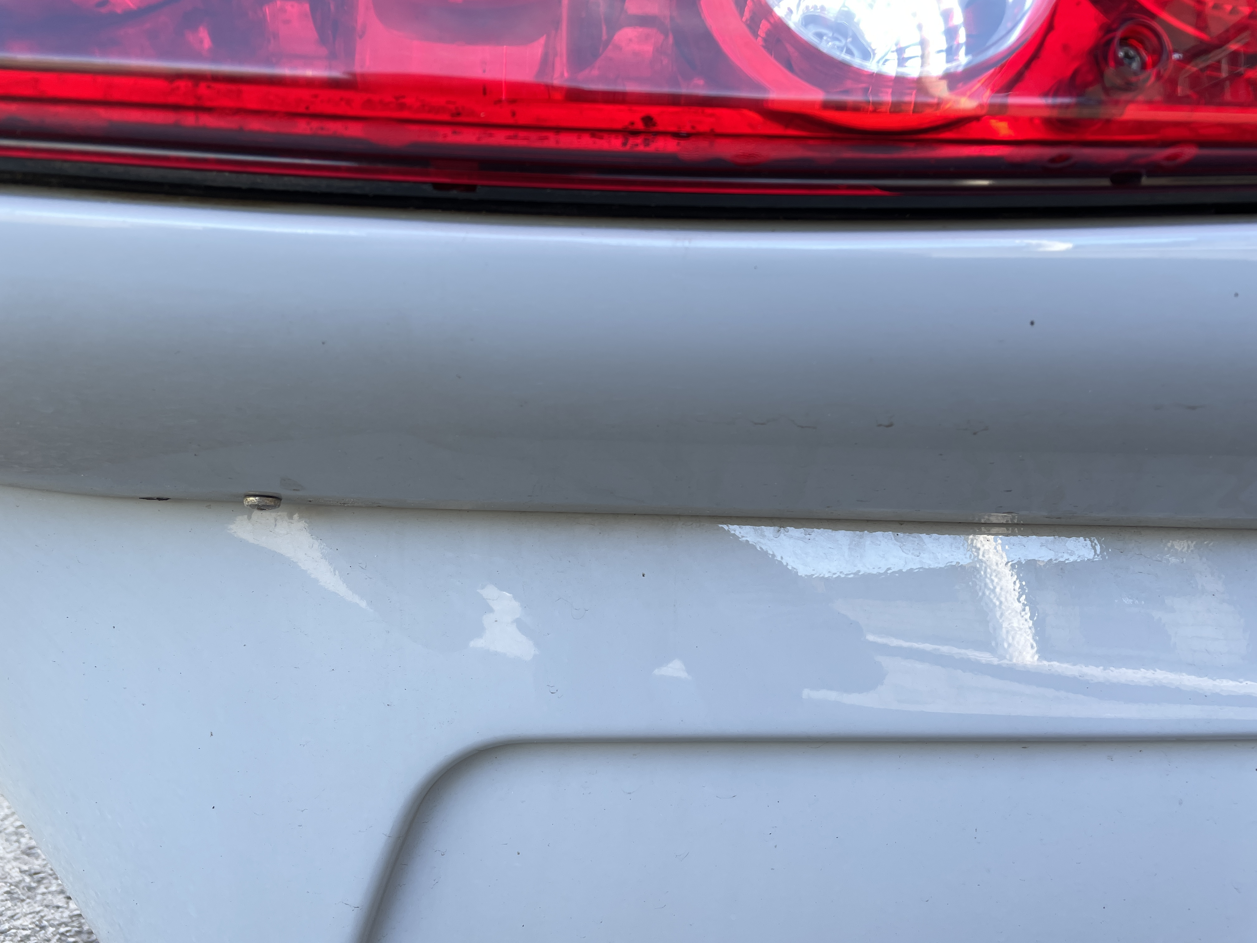

Ich habe Anfang April nen Termin beim Händler. Kenntnis hat der schon. Mal sehen…

Ich hatte das gleiche Problem, Ursache war das die Rückleuchten flexibel gelangert sind und durch das Eigengewicht auf der Heckschürze aufgelegen sind. Somit blieb an der Unterseite der Leuchten immer Wasser stehen und durch die Entlüftungöffnung, auch an der Unterseite, konnte somit immer Feuchtigkeit eindringen. Jetzt habe ich die Leuchten angehoben und der Abstand zur Schürze ist so gross das hoffentlich keine Wasser mehr stehen bleibt und durch die Be/Entlüftung eindringen kann.
In dem Fall das dir dein Händler nicht helfen will/kann, hilft dir meine Problemlösung.

Mal ein kurzer Zwischenstand meiner Lösung, bis heute keine Probleme mehr. Was ich nur ab und an bei regnerischen Wetter feststellen kann ist etwas Kondenswasser in den Leuchten, was aber dann nach ein paar Tagen mit schönen Wetter von selbst verschwindet.
Für mich ein Zeichen das jetzt die Be-und Entlüftung der Leuchten funktioniert wie sie soll.

Ich habe tatsächlich auch keine Probleme mehr.
Vielleicht war irgend nen besonderer Luftdruck in der Wetterlage oder so
