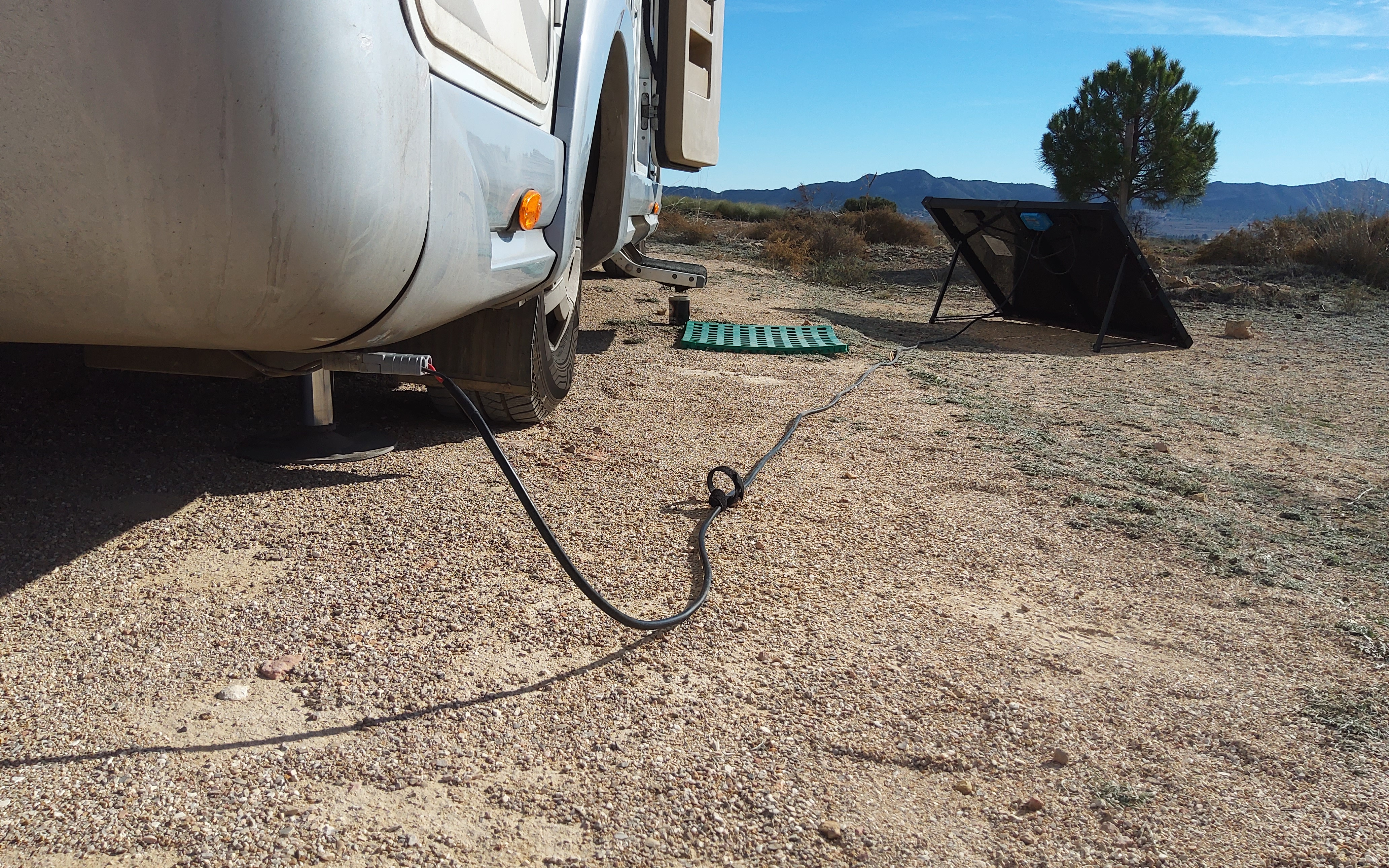

Stecker (Schalter etc.) sind für eine bestimmte Lebenszeit (Anzahl Betätigungen, wie Kai/Sabine geschrieben hat) ausgelegt.
Die erreichst du nur, wenn erst die Verbindung gesteckt wird und danach das Solarmodul Spannung liefert: also erst stecken, dann ausklappen.
