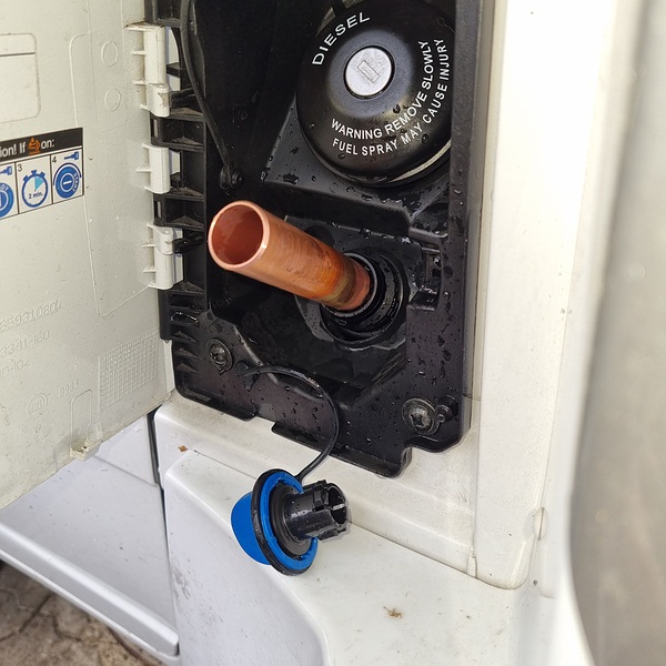

Auf den Rückweg aus der Bretagne leuchtet die Aufforderung zum nachfüllen von AdBlue auf.
Da ich immer einen 10 lt Kanister dabei habe wurde auch aufgefüllt.
Aber von den 10 lt gingen gefühlt 3 daneben.
Dieser Schlauch der zum Kanister gehört geht einfach nicht richtig, die vordere Tülle ist zu kurz
um die kleine Klappe im Einfüllstutzen zu öffnen.

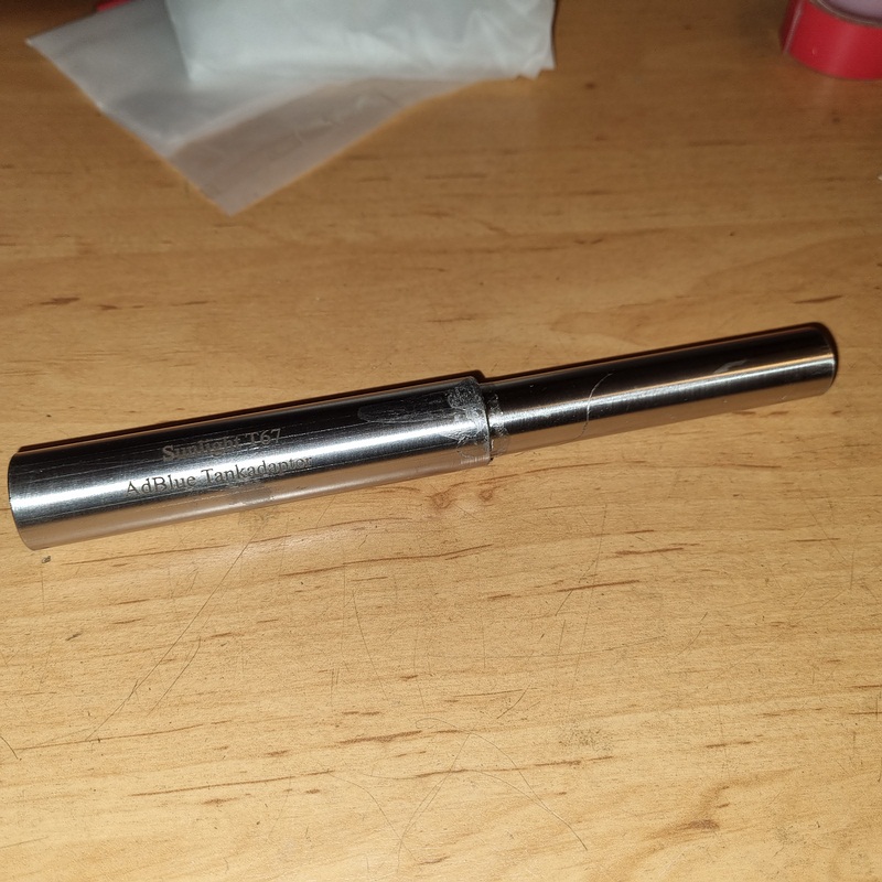

Um diese Panscherei ein Ende zu setzten hab ich mir eine Einfüllhilfe gebaut.
Ein stück Rohr 18mm und eins mit 22 mm.
Dass Dünne geht soweit rein und öffnet die Klappe, in den Dickeren passt der Einfüllschlauch.
Zuhause ausprobiert,das AdBlue fließt gluck gluck gluck ohne Verlust in eine Zug in den Tank.
Beiträge: 2884
Re: Warum ist selbst gebaut hier im Forum viel weniger wert als selbst gekauft?
Hi Dieter, dann will ich mal loslegen. Als ich das Kupferrohr gesehen habe, dachte ich aus meinem Bauch heraus, ob Kupfer das richtige MAterial ist?
https://www.ad-blue.at/ist-harnstoffloe ... chaedlich/
Aber top top top..........

Hallo Frank, zeigt bei mir an, das es eine gefährliche HP ist !!!
Guter Einwand *THUMBS UP*
Werde es beobachten, ich denke aber wenn das Rohr alle paar Monate für einige Minuten
mit AdBlue in berührung kommt wird es nicht so tragisch sein.
Werde es nach der Betankung mit Wasser spühlen.
Vielleicht mach ich mal ein Neues aus VA.
Aber wie gesagt, das Kanistertanken ist damit absolut Stressfrei *DANCE*
Wenn ich aber eine AdBlue Tanksäule sehe nehme ich die natürlich.
Beiträge: 2884
Das denke ich auch. Nur wer das Rohr nicht sorgfältig ausspült, wird eine unangenehme Überraschung erleben.
Beiträge: 5438
Warum dann nicht gleich aus dafür passenden Plastik/Kunststoffrohren ?

walter7149 hat geschrieben: Di 13. Sep 2022, 13:00
Waren nicht zur Hand.
Kupfer habe ich massenhaft in allen stärken.

Hab´s korrigiert, jetzt aus VA.
Ist geklebt, wollte erst Wig schweißen, aber kleben ist einfacher.
Habe es beschriftet damit die Nachwelt weis um was es sich handelt ;-)
