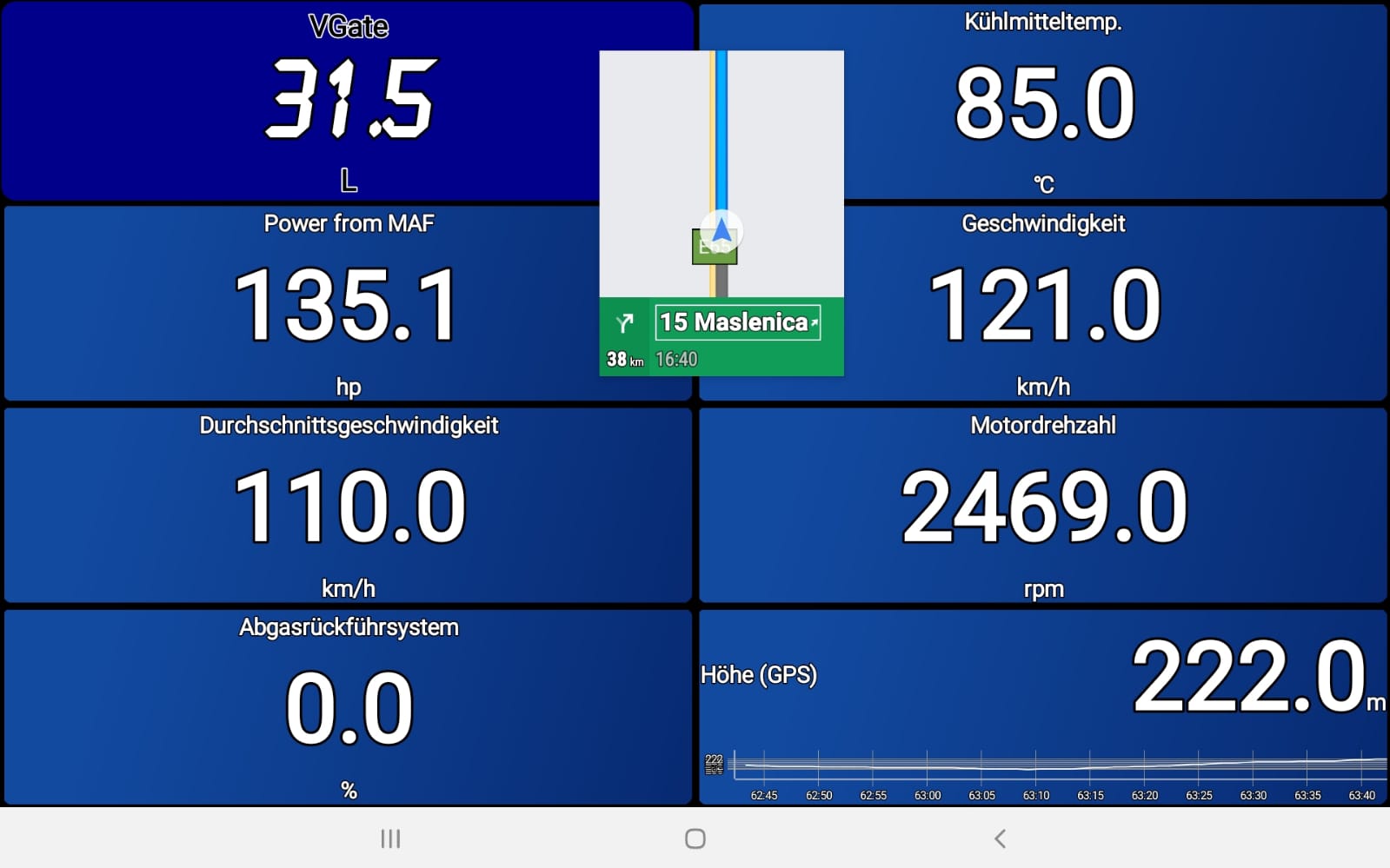

Muß nachschauen welchen OBD ich verbaut habe. Die App mit der ich ihn auslese heißt,,car-scanner,, und funzt super.
Ich mache manchmal während der Fahrt einen Screenshot von der aktuellen Anzeige vom Carscanner.
Hier sieht man mittig die kleine Anzeige,, Google Maps,, mein Navigator....eine Berührung, und er ist wieder im Vollbildmodus. Muß dazu schreiben, ich fahre mit einem 10" Tablet, das so wunderbar in die Aufnahme auf dem Armaturenbrett passt.
links oben, das ist der Tankinhalt fast auf den Liter genau, Reservelampe kommt bei 10l Tankinhalt, wenn ich dann tanke gehen 80l rein, und die anzeige steigt auf 90l
darunter das ist die momentane Leistung, gemessen an der Ansaugluft, einmal ging sie sogar auf über 150PS
darunter der Temposchnitt
links unten das AGR....0% , wie so oft, denn mit dem OBD kann man geziehlt so fahren dass es so wenig wie möglich verrußt.
rechts bedarf es keine Erklärung
