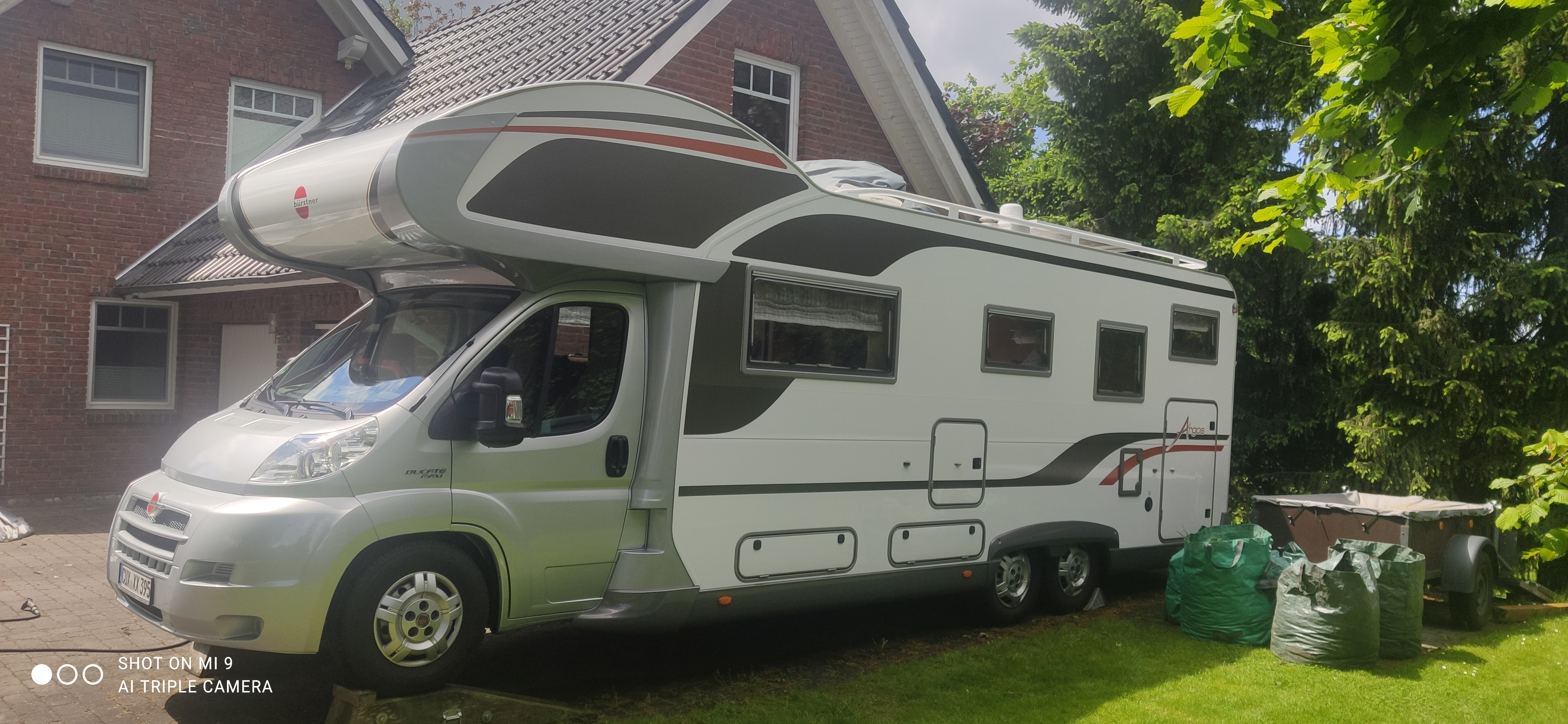

Mich beschäftigt seit unsrem Dauerregen , wie man das Wohnmobil so
abstellen sollte, das das Regenwasser gut abfliessen kann.
Bei uns durch den Alkoven sammelt sich das alles in der Dachmitte, fahren wir dann los gibt es einen riesenschwall.
Bitte nicht mit Saubermachen vorher kommen, wir kommen da nicht dran
Mit Auffahrkeilen haben wir noch keine Erfahrung
Wäre sehr hilfreich, könnten wir von euren Erfahrungen was lernen.

beim Abstellen im öffentlichen Bereich auf der Straße sehe ich zu, dass aufgrund der Straßenneigung unser Alkovenmodell so am Straßenrand steht, dass es nach rechts geneigt ist. Dann läuft das Wasser auf dem Dach hinter der Alkovenwölbung nach rechts auf die Markisenhalterung, rinnt nach vorne und vom Ende der Halterung tropft es am WoMo vorbei auf den Boden. Somit haben wir auch keine dunklen Regenstreifen an den Seiten.
Da das WoMo bereits eine "natürliche" Neigung nach vorne hat, sind zugleich auch die Streifen am Heck minimiert.

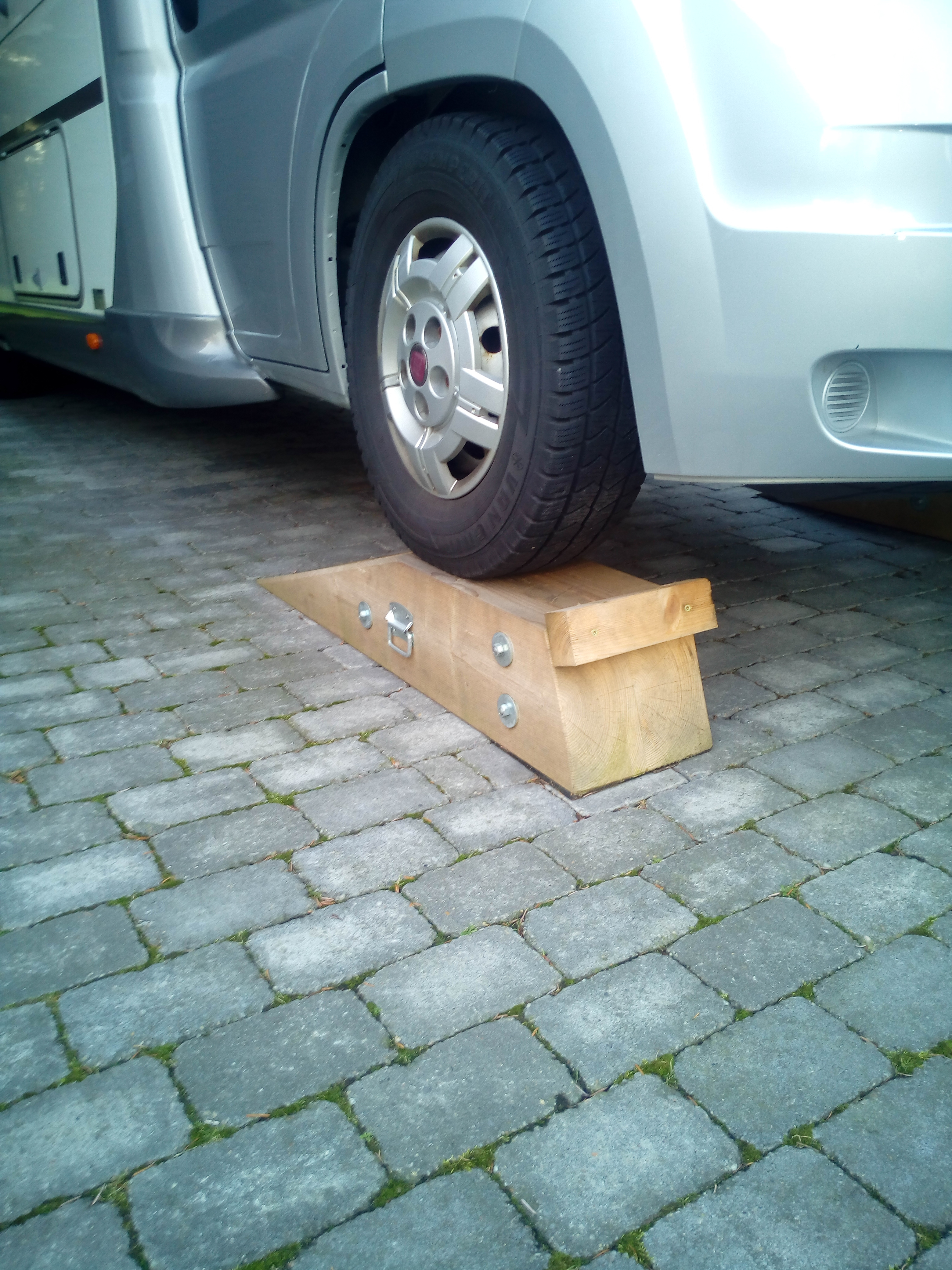

Hallo Katherina,
wir haben auch so ein Mobil mit Konstruktionsfehler.
Das Wasser sammelt sich direkt am Buckel und staut sich dann auf ca 2cm Höhe an bis es dann an der Seite runterläuft.
Die 2cm bleiben dann aber ja stehen.
Ich hab mir von einem befreundeten Zimmerman Holzrampen bauen lassen. So läuft nun das Wasser nach hinten weg.
