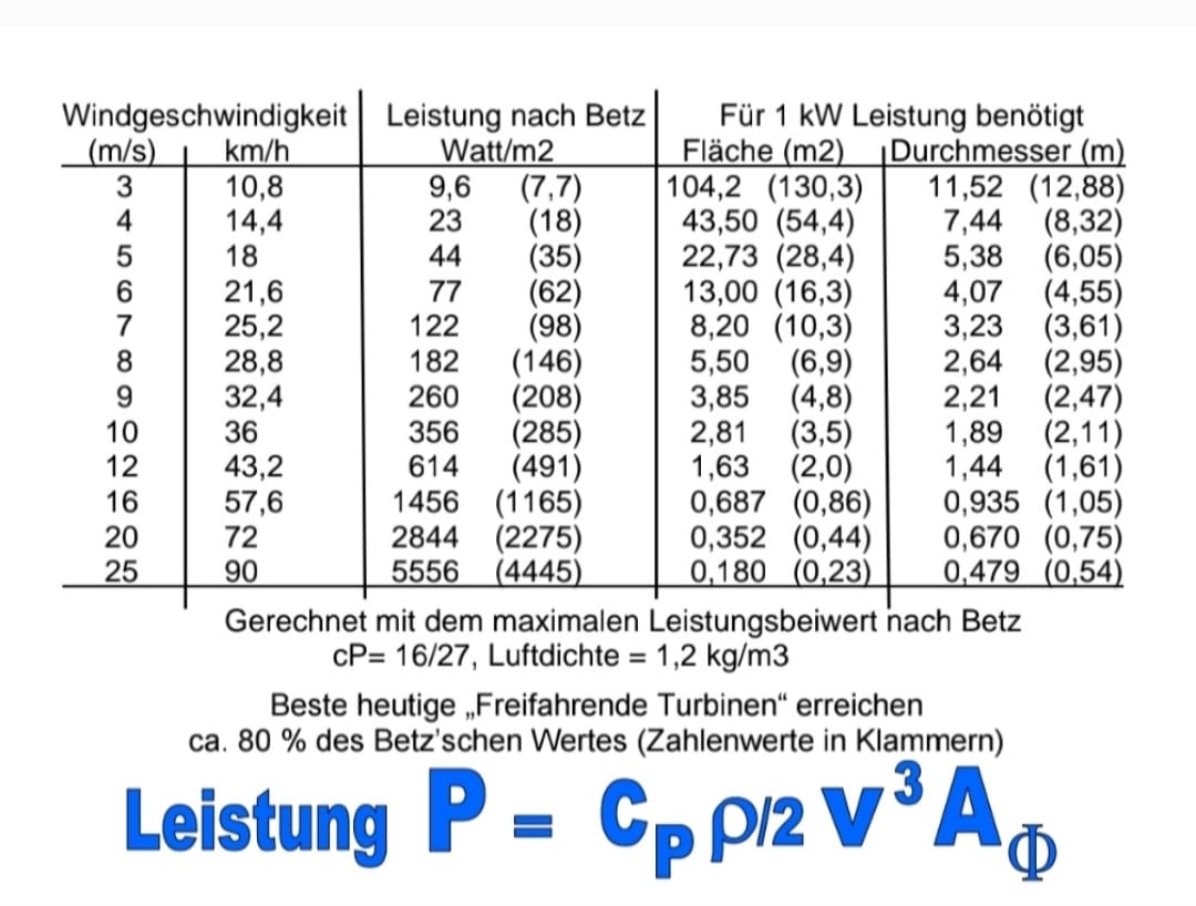

NobelSchröder hat geschrieben: Di 27. Sep 2022, 21:44
Im Moment denke ich sogar über ein paar zusätzliche Kleinwindräder nach,
Hatte ich auch mal.

Uwe,
nicht die Spielzeuge die sich manche ans Womo genagelt haben.
Wobei ich einen kenne, der damit sogar seinen Strombedarf des nur Wochenende in Warnemünde Kai genutzten WOWA realisierte,
den haste vielleicht da auch schon stehen gesehen,
ging ja einige Zeit (Jahre) gut.
Ich habe hier genug Grundstücksfläche über, und amortisieren muss sich auch nichts.
