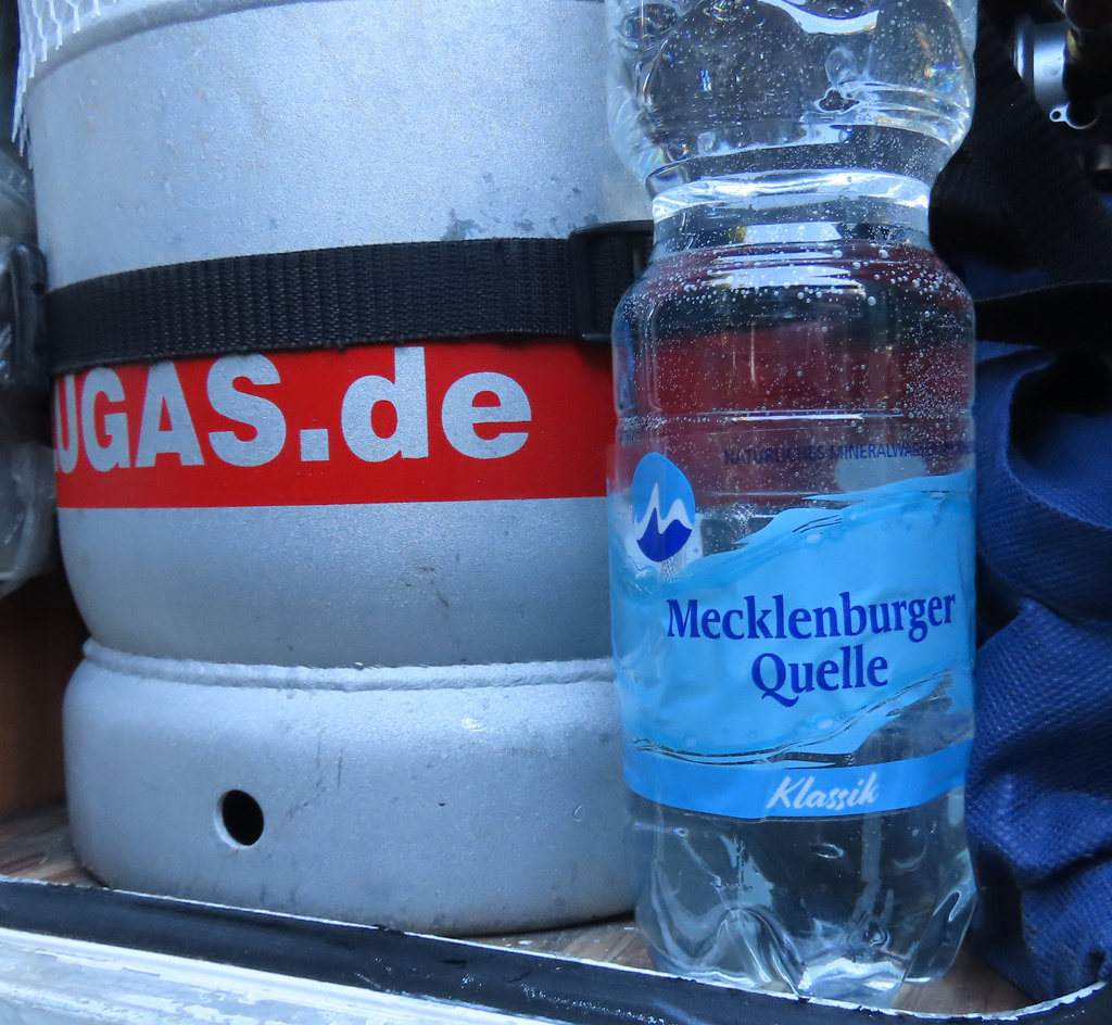

Heute Morgen. Die Gasflasche ist fast leer. Der Gaskasten hat 8°C und die Heizung läuft in Volllast.
Nach kurzer Zeit will das n-Butan nicht mehr aus der Flasche und die Heizung geht in Störung.
Als Wärmflasche muß heute eine Wasserflasche herhalten.
Heizung läuft wieder :-)
