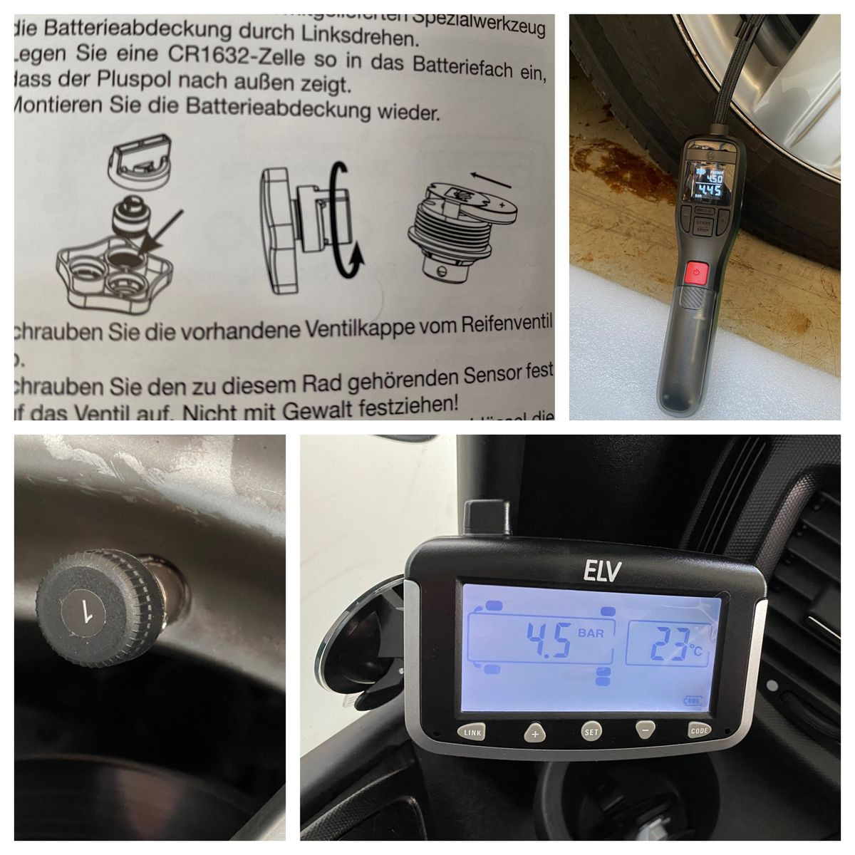

Ich habe mich - nach negativer Erfahrung mit 40-Euro-Produkt und durchzogenen Berichten über Tiremoni -für das System von ELV entschieden ... bisher tadellos zufrieden ...
Gruss Acki
