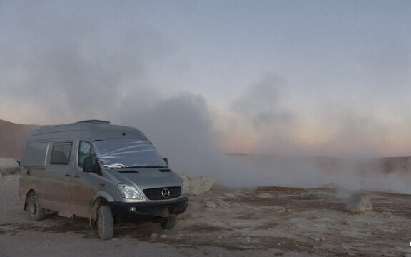

Für diesen Fall hat unser Sprinter einen Wasserabscheider / Filter. Also, mit dem Fliessverbesserer bei ca. -10 Grad und bolivianischen Diesel keine Probleme in der großen Höhe. Trotzdem hat der Sprinter beim Start am höchstgelegener Übernachtungsplatz auf 4.850 m beim starten gequalmt.
Du kommst hier immer nur mit deinen "Höhenerfahrungen" in den südamerikanischen Anden.
Wenn der Sprinter da gequalmt hat nach dem Starten, dann hat wohl der Wasserabscheider nicht so richtig funktioniert, oder es hat eine andere Ursache.
Jeder Dieselmotor sollte einen Wasserabscheider haben. Der ist entweder wie bei unserm 230JTD mit im Dieselfiltergehäuse, mit Kontrolllampe im Armaturenbrett und automatischer elektrischer Heizungelement, oder kurz vor dem Dieselfilter.
Nützt aber wenig wenn ein Wassertropfen in der Dieselleitung zwischen Tank und Dieselfilter gefroren die
Dieselleitung blockiert.
