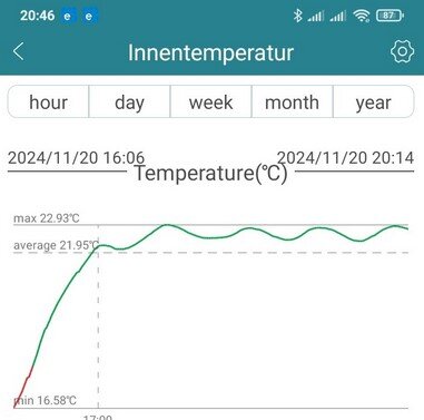

Re: Nachbau der Truma Combi 6 E aus China
Die Temperatursteuerung ist bei der "Truma" etwas ungenau.
Nun wird die Reglung über den Fensterkontakt geschalten.
Trumagebläse auf "LOW" und die Sonoffsteuerung auf die gewünschte Raumtemperatur eingestellt. https://www.unki2010.de/sonoff.htm
21,5°C Fensterkontakt auf Gas aus
21,4°C Fensterkontakt zu Gas an
Das Trumagebläse läuft die ganze Zeit weiter.
So sieht es aus, wenn der Fensterkontakt das Heizen unterbricht.
Fast keine Schwankungen der Raumtemperatur mehr.
