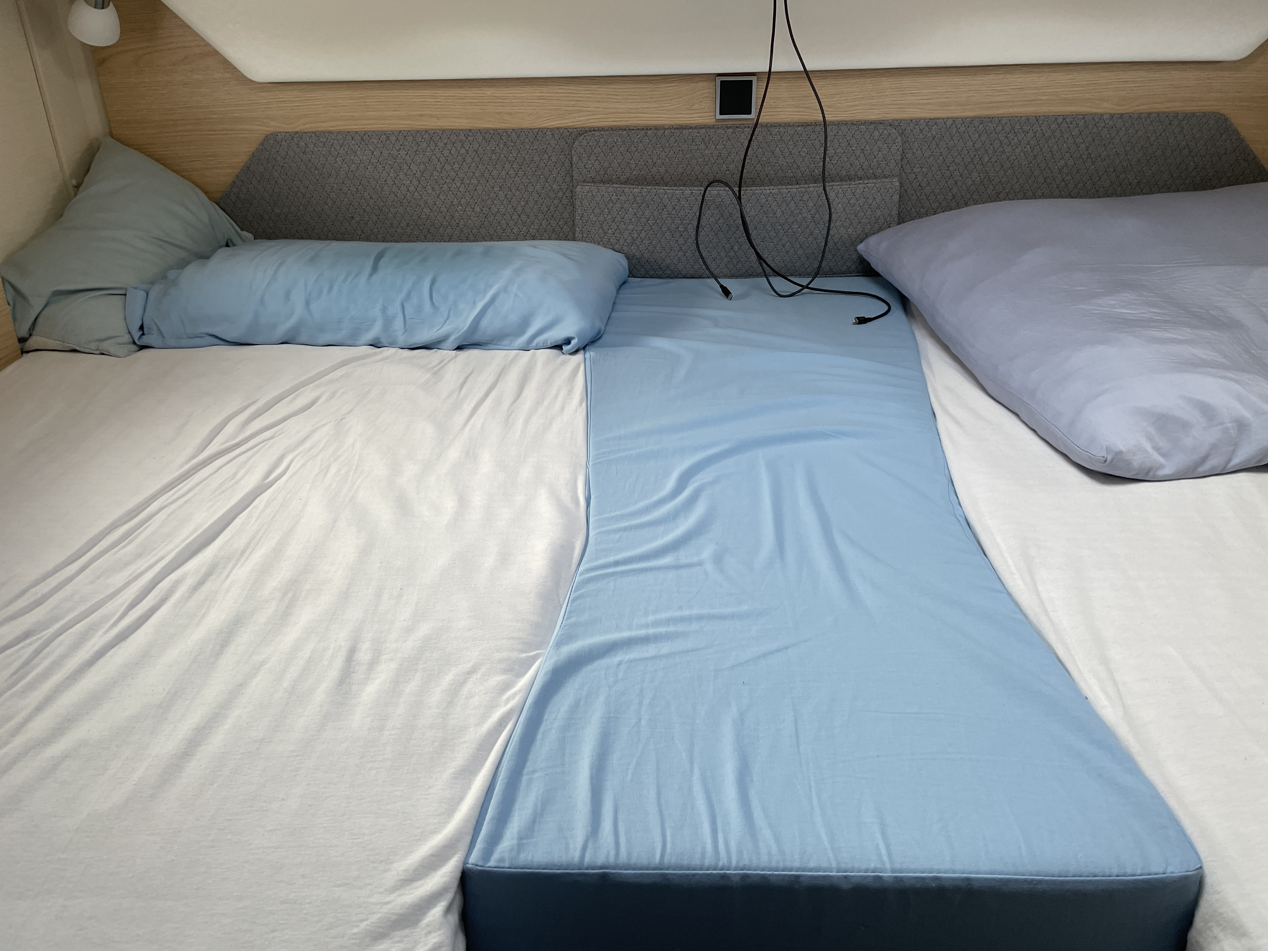

Hallo @all,
Meine Frau hat Rückenprobleme und möchte gerne „härter“ im WoMo liegen.
Wir haben hinten Einzel-Längstbetten mit Erweiterung in der Mitte. Also ne schöne große Spielwiese. ;-)
Die Einzelbetten links und rechts haben einen Lattenrost, der nicht wirklich viel Spiel hat. Darauf die Matratzen ab Werk.
Knaus: 5 Zonen EvoPore HRC Matratzen (High Resilience Climate) bestehen aus
einem hochelastischem Polyurethan-Schaumstoff mit revolutionärer Klimabeständigkeit
hervorragender Stützkraft und ausgezeichnetem Komfort
Dieser verspricht ausgezeichneten Schlaf, beste Erholung und Regeneration.
Wir haben uns mit dem Frolisystem beschäftigt und da auch angerufen. Die sagten, dass ihr System keinen „härteren“ Schlaf gewährleistet.
Habt ihr Ideen? Neue, härtere Matratzen? Unterbau verändern?

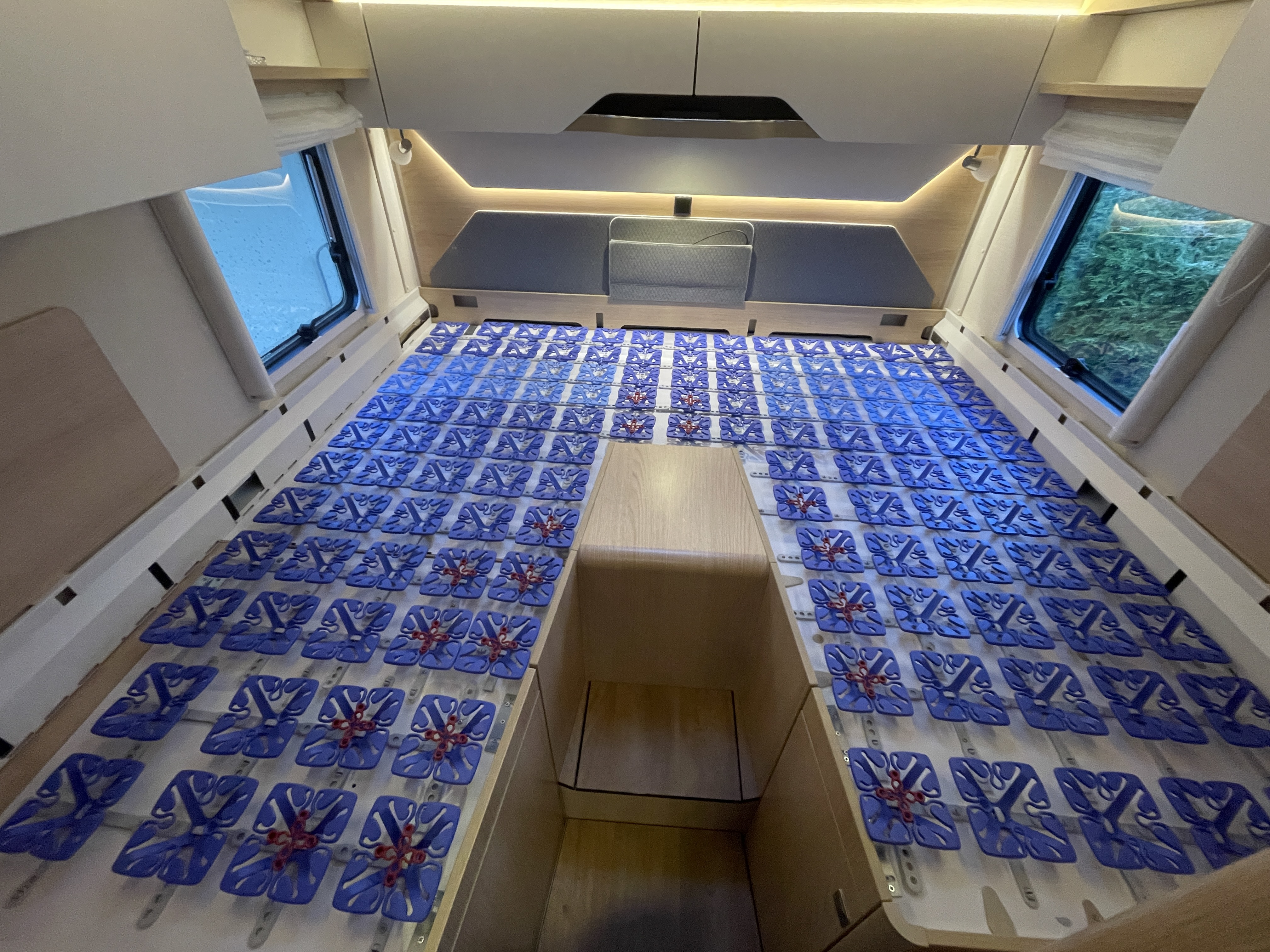

Im vorigen Frankia habe ich das Froli Tellerfedersystem nachgerüstet und auf den vorhandenen Lattenrosten verlegt.
Das ist auch vorgesehen vom Hersteller und der Unterschied war gewaltig.
Eben, weil man verschiedene Teller und Einsätze bekommt, die auf den Körper eingestellt werden können.
Jetzt im Hymer mit den serienmäßigen Tellerfedern schlafen wir besser als daheim in elektrischen Betten.
Das Sperrholz in deinem Holzbankkarren... :mrgreen:
Du darfst es nicht punktbelasten, gerade nicht in deinem jungen Alter.... :mrgreen:
Besorge Dir einfach ein paar gehobelte Dachlatten und leichte Holzplatten als Höhenausgleich und kleb den Kram auf die Sperrholzplatte.
Darauf dann wieder eine Sperrholzplatte in Bettgröße und darauf die Tellerfedern.
Ich schwöre Dir, Du kommst um Tellerfedern nicht mehr rum. Legt euch mal Probe bei irgendeinem Dealer.
