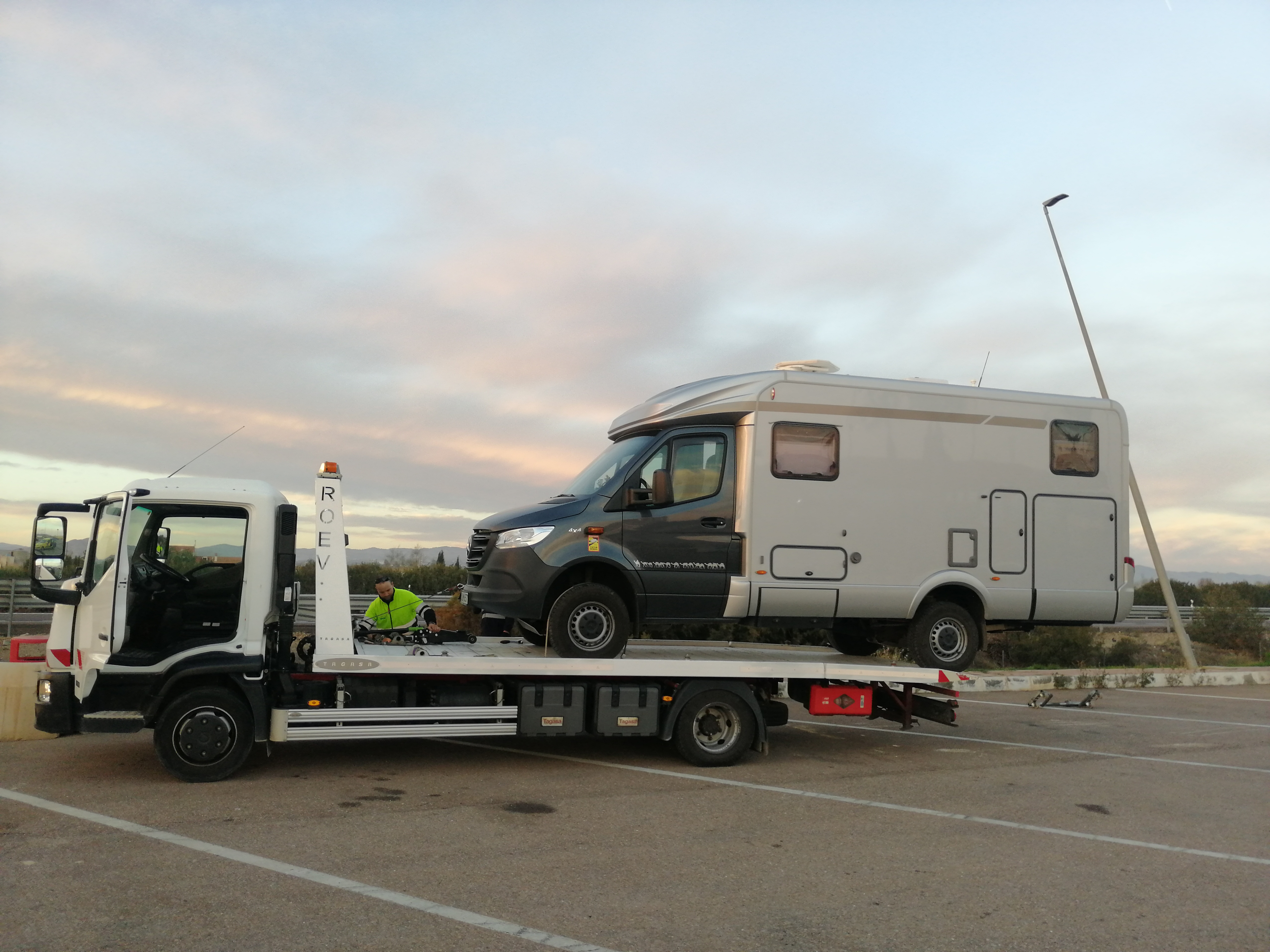

Mich hat es vorgestern auf einem Rastplatz in Spanien erwischt.
Nach der Mittagspause starte ich den Motor und die Meldung erscheint im Display........ Keine Möglichkeit mit dem wahlhebel das getriebe aus der P Funktion zu kriegen.

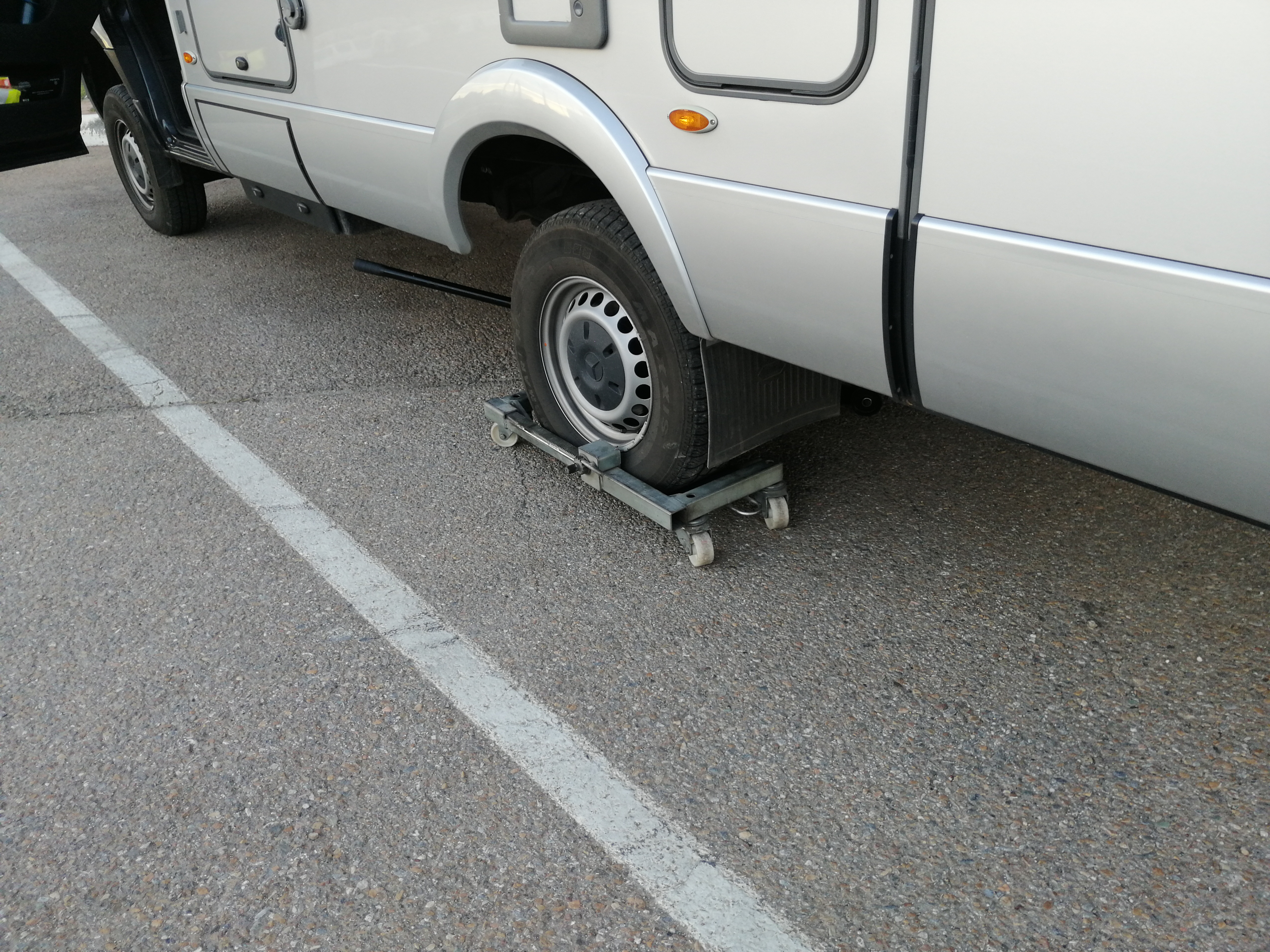

MB Hotline angerufen. Abschlepper kommt. Profesionell auch werden noch roll Wagen angefordert und das Auto gedreht und verladen. Natürlich standen wir vorwärts in der parkbucht.....
Bei MB in Lorca wird noch kurz vor Feierabend die kardanwelle gelöst und wir können vor dem Firmengelände übernachten.
Gestern am Morgen wird das Fahrzeug ausgelesen und ein Update eingespielt.
Es geht wieder alles..... Kardanwelle wieder verschraubt und wir können weiterfahren.
Leider war es mangels Sprachkenntnisse nicht möglich den Hintergrund für den Ausfall zu erfahren. Da werde ich noch mal bei mb nachfragen müssen.
Aber es gibt noch guten Service auf der Welt. Das möchte ich ausdrücken.

Schön,dass man Dir so gut helfen konnte.
Die Frage nach der Hinterachslast beim Abschleppwagen lassen wir wohl lieber :duw:
