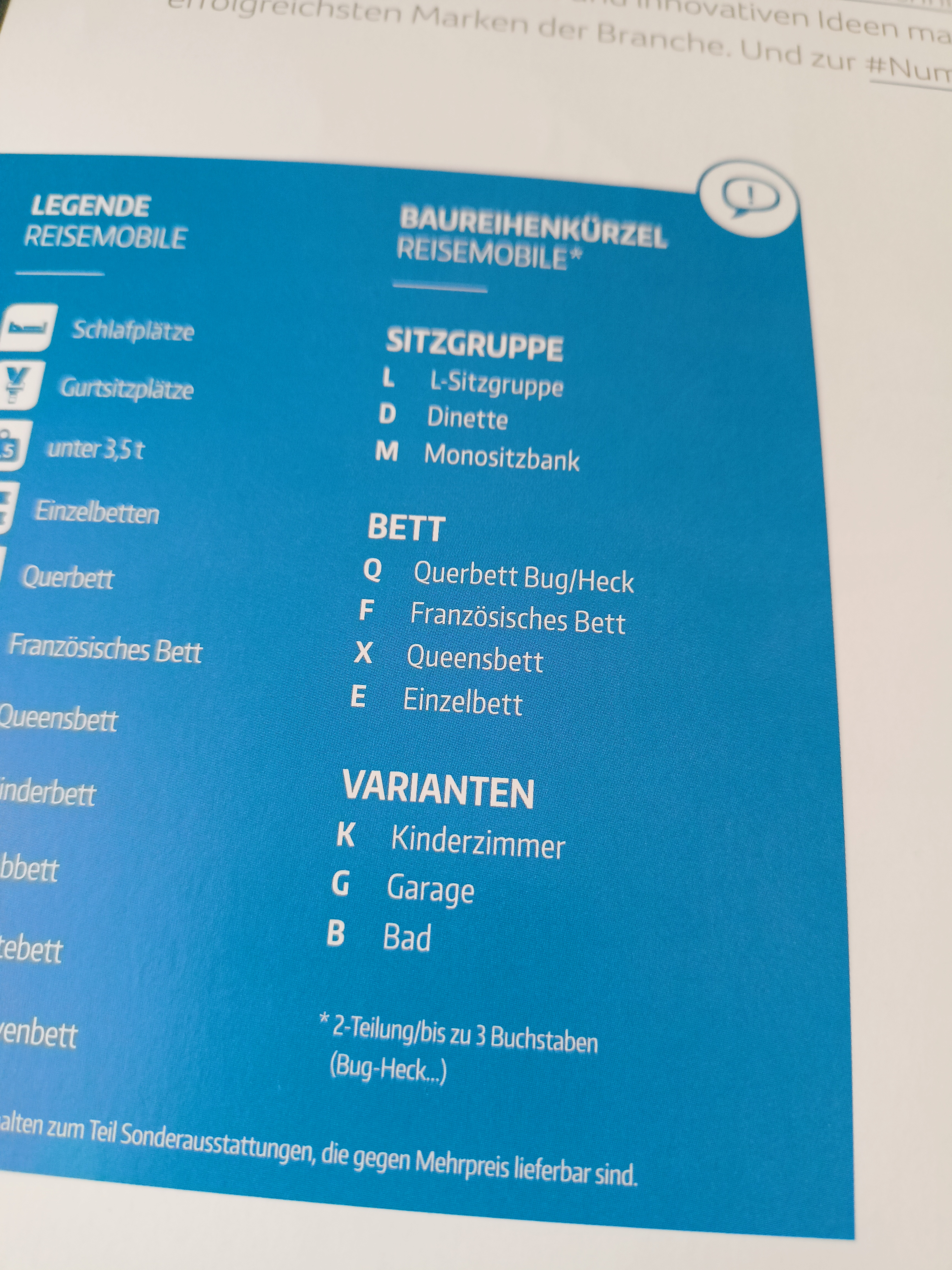

Zu den Kürzeln ein Foto aus dem 2017er Katalog
Also:
M=Monositzbank (gegen Aufpreis oder in Plat. Select. als L-Bank)
E=Einzelbetten
G=Garage
Und beheizbaren Doppelboden hatte er zumindest ab 2016.
Ob das auch für die früheren BJ gilt kann ich nicht sagen.

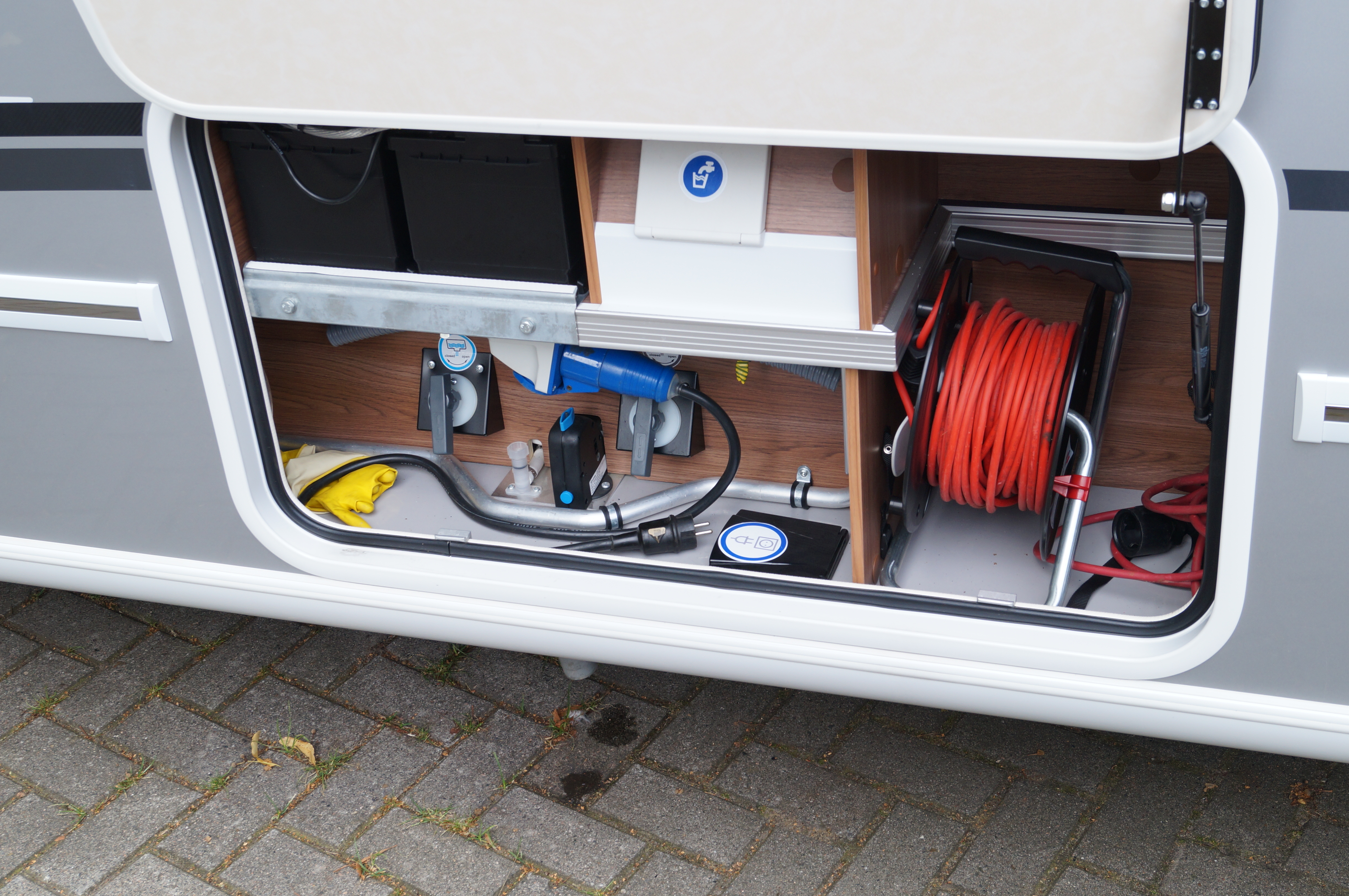

Wir haben ein Sun Ti von 2020. Bei Minus 20 Grad waren wir jetzt noch nicht unterwegs, aber wir fahren hier auch im Winter und bis -5 zumindest wars bisher immer angenehm warm und auch das Klima im WoMo ok.
Was du allerdings gucken solltest, wo die Frostcontrol sitzt. Wenn die wie bei uns im äusseren Versorgungsfach sitzt löst die spätestens bei 0 Grad draussen aus und dein Wasser ist weg…. Das ist ne klassische Fehlkonstruktion. Wir werden ein Heizsystem nachrüsten, weil das echt nervig ist:
https://www.campingplus.de/caravaning-technik/heizen-kuehlen/truma-zubehoer/truma-frostcontrol-heizelement-mit-1-5-m-kabel-nr.-70070-01?sPartner=google&gclid=Cj0KCQiA_P6dBhD1ARIsAAGI7HD3kRBMbcI8VzO7O-u1lbhWBE6HZH5aQD7newfSmitvW-CHTKvutGMaAvp1EALw_wcB
Ob das bei euch dann notwendig ist und ob diese Teil bei eurer Truma passt müsst ihr halt schauen.

Anon11 hat geschrieben: Fr 13. Jan 2023, 07:01
Bei mir führt ein Heizungsrohrausgang zur Frostkontol. Solange die Heizung läuft, ist der Standort kein Problem. Schaltet man aber die Heizung aus, so kann es gut sein, dass die Frostcontrol recht schnell auslöst. Ist bei dir der Heizungsausgang auch eingebaut?
Wobei ich mir schon vorstellen kann, dass wenn es draußen kalt genug ist, und die Heizung eine Pause einlegt, also der Lüfter aus ist, dass die Frostcontrol auslöst, bevor die Heizung wieder aus ihrer Pause erwacht.
Beiträge: 3266
Re: Fragen zum Knauf Sun TI 700 LEG
Das ist natürlich keine Fehlkonstruktion.
Das Versorgungfach ist beheizt und wenn trotz Heizung die Temperatur unter einer bestimmten Marke fällt, löst das Ventil aus.
Kann man auch lassen und dann Platzen dir die Wasserleitungen.
