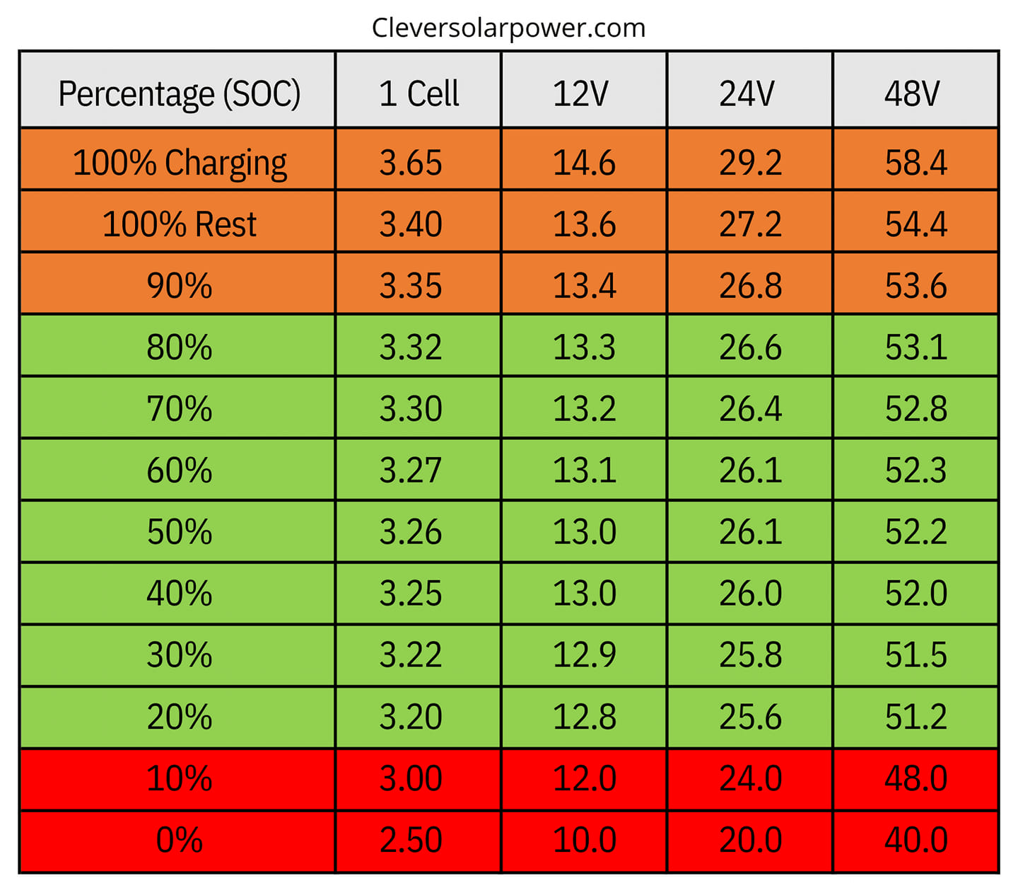

Re: BMS App
Wichtiger ist es zu verstehen wie der Spannungsverlauf einer Zelle ist ...
Habe ich ja schon einmal eigestellt, irgend eine der Zellen ist immer zu erst voll
Darum kann es sein dass die (Gesamt-)Spannung von 13,6 // 13,8 oder was auch immer in den verschiedenen Tabellen steht, als Ruhespannung, nicht erreicht werden. 13,4 ist vollkommen okay.
Re: BMS App
nach der Tabelle habe ich mich auch orientiert und da sieht es gut aus .
laut Bc sind noch 78ah in der Batt. und der BC zeigt 13,09v an
