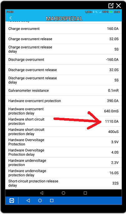

Noch was zum Kurzschluss Ausfall/Defekt,
Ist halt so wenn man die Erkennung wegen einiger alter WR mit zu hohem Anlaufstrom hochsetzt. (verdoppelt)
Wir reden hier von 1110A
Als Götz das dann unter anderem in seinen "Hetz und Werbevideos" aufnahm,
kamen die dann wieder mit den alten Einstellungen,
und wieder häuften sich in Foren Beschwerden das man mit einem 150A Dauer BMS diese Kondensator Ladeströme von den Billig WRs nicht händeln konnte.
Wer weiß was er will, kauft das was er braucht.
Wenn nicht vorher Beraten lassen.
Ein BMS in der Preislage deiner "Lars" Relais Schaltung gibts doch auch,
kostet halt mehr als das doppelte.
