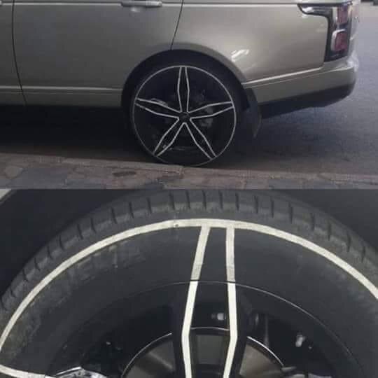

Noch als Alternative zur Umrüstung auf 18“, tolle Optik ohne Einschränkungen beim Fahrverhalten *PARDON*
