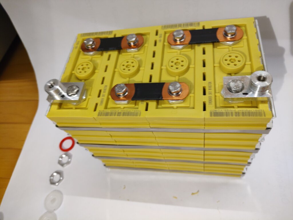

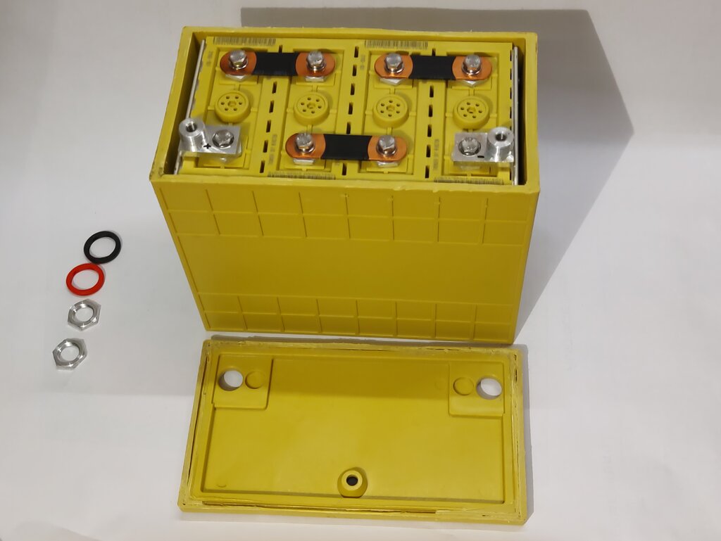

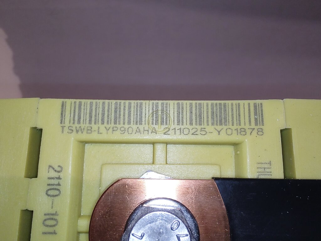

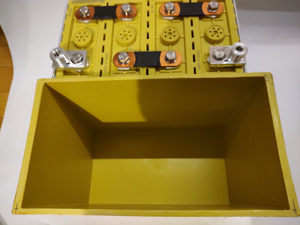

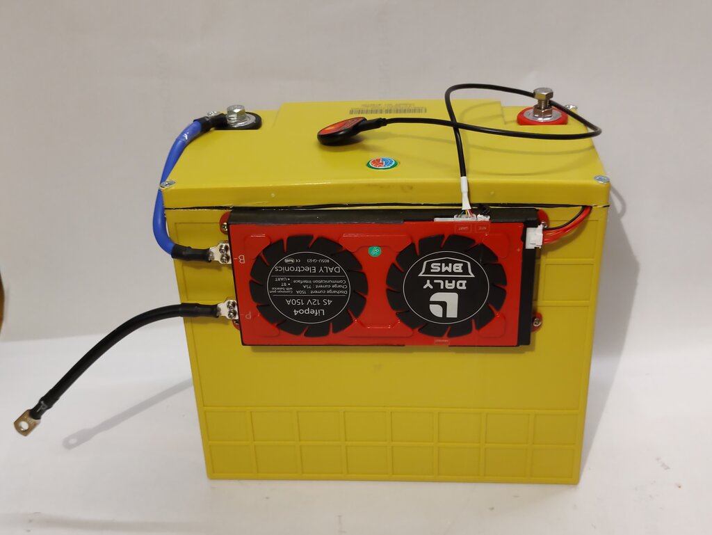

... und die zersägte Winston-12V-Batterie mit einem Daly-BMS verorgt und wieder zusammengschraubt:
so hat sie mal ausgesehen... ... und dann aufgesägt (Nachahmer: vergesst alle Gedanken daran, den Deckel irgendwie anders aufzubekommen: maximal verklebt) Der Inhalt der gelben Box: Vier Zellen mit durchlaufenden Nummern, vermutlich vom 25.10.2021 (also nicht mehr ganz taufrisch), alle bei 3,29 V Nur noch alles wieder in die gelbe Kiste zurück... ... das Daly-BMS dran und wieder zusammengeschraubt. Fertig. Jetzt noch ins Womo und schon hat man rund 10 kg zum Stückpreis von rund 75 € eingspart (wenn man hierbei von Ersparnis sprechen möchte ;) ). Zumindest im Winter hat man nun unter keinen Umständen mehr Stromsorgen, ggf. sollten die 90 Ah eff. sogar weitgehend ausreichen, wenn man die Kaffeemaschine daheim lässt.
