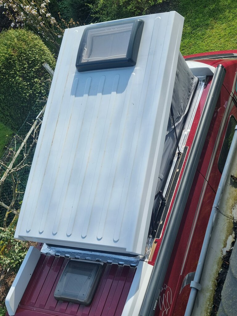

Hallo in die Runde,
auch wir hatten im August Wasser in unserem Boxlife. Bei unserem Händler würden dann kleine Risse in der Unterschale festgestellt und im Oktober abgedichtet.
Unser Camper kommt im Mai zurück ins Werk. Da die Frage gekommen ist, laut unserer Info von Knaus wird die schwarze Unterschale getauscht. Wir berichten gerne, wenn der Austausch vollzogen ist.
Kann gerne ein Foto beifügen von unserer Abdichtung. Im Vergleich zum Foto hier im Forum schaut diese deutlich professioneller aus.

unser Boxlife war bereits letztes Jahr wegen der Risse zur Reparatur in Jandelsbrunn. Das hat vier Wochen gedauert und jetzt haben wir nach einem Jahr wieder über 10 Risse festgestellt.
wir haben natürlich auch wieder Wassereintritt bei Regen.
Ich habe den Händler angeschrieben. mal sehen was passiert.
Diese reparaturanleitung, kann die mir jemand bitte zugänglich machen? Dann könnte ich den Händler darauf ansprechen. vielen Dank

Ja es wurde damals die komplette Unterschale in Jandelsbrunn gewechselt. Der Boxlife war 4 Wochen weg. Dank meinem GPS Tracker konnte ich sehen, dass der Wagen nach drei Wochen an nur genau einem Tag in eine Halle bewegt wurde und dann wieder eine Woche draußen rumstand. Soviel zum Thema Effizienz. Wir hatten genau zu der Zeit einen Ausflug mit dem Camper geplant, der in´s Wasser fiel (kleiner Wortwitz)hue2385 hat geschrieben: Mo 17. Apr 2023, 08:28Wurde bei euch vor einem Jahr auch schon die komplette Unterschale gewechselt? Oder wurden die Risse nur abgedichtet? ...
Inzwischen hat sich der Händler bei mir gemeldet und bietet mir kurzfristig eine "Notreparatur" an. Die werde ich natürlich erstmal annehmen um bei den kommenden Reisen keinen weiteren Wasserschaden zu bekommen.
Die Gewährleistungspflicht bleibt natürlich und ich werde auch später auf ein neues Dach bestehen, sobald es da eine finale Lösung gibt.
