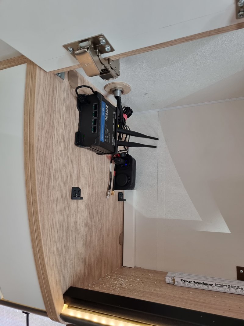

Ja,den RUT950
Ich habe eine Dachantenne, für LTE und WLan.
Die beiden WLan Antennen am Router kommen wieder ab, die WLan Kabel von der Antenne passen nicht, da kommen heute Übergänge
dann sind LTE und WLan an der Außenantenne angeschlossen.
Das sind die beiden Kabel die da runterhängen.
Die Antenne hat 5 Ausgänge, 2 WLan, 2 UMTS/LTE u.ein GPS
Gibt auch genug YouTube Videos auch zum einrichten.
