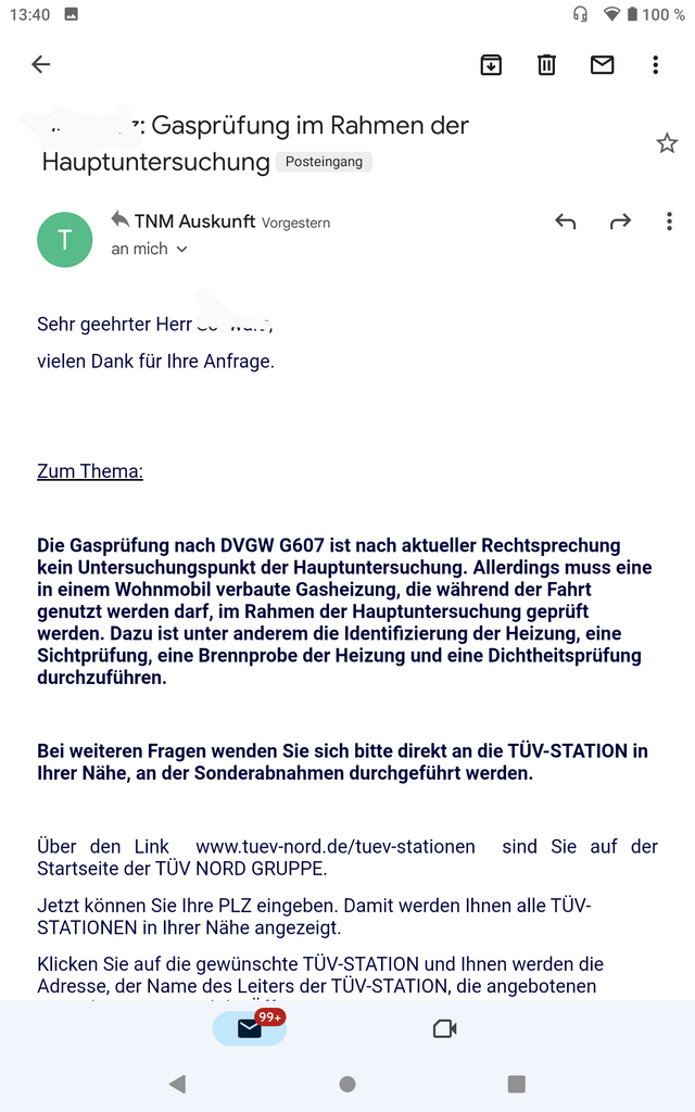

War am Donnerstag beim TÜV Nord wo ich vorher angerufen habe ich kann gleich vorbei kommen war die Antwort Ich soll mein gelbes Gasheft mitbringen.
Ich möchte aber nur die Hauptuntersuchung und die AU habe ich gesagt, OK machen wir war die Antwort.
Beim TÜV angekommen hat ein anderer Prüfer gesagt ohne mich überhaupt mich anzuhören ohne Gasprüfung gibt es auch keine Hauptuntersuchung und AU und er wäre der Ingenieur und entscheidet was gemacht wird.
Bin dann gegangen und zu TÜV Süd da das gleiche.
Übrigens mein Gasprüfung ist ganz neu obwohl sie ja ausgesetzt ist aber halt nicht beim TÜV gemacht.
Soweit bin Ich gar nicht gekommen denen das zu erklären.
Ich habe mich danach bei der Zentrale beschwert und die Antwort bekommen.
TüV und Au macht jetzt ein befreundeter Kfz Meister.

Da dem Gasfachverband die Felle davon schwimmen und die Einnahmen nicht mehr so gut laufen versuchen die es mit allen möglichen ihr Einkommen zu sichern.

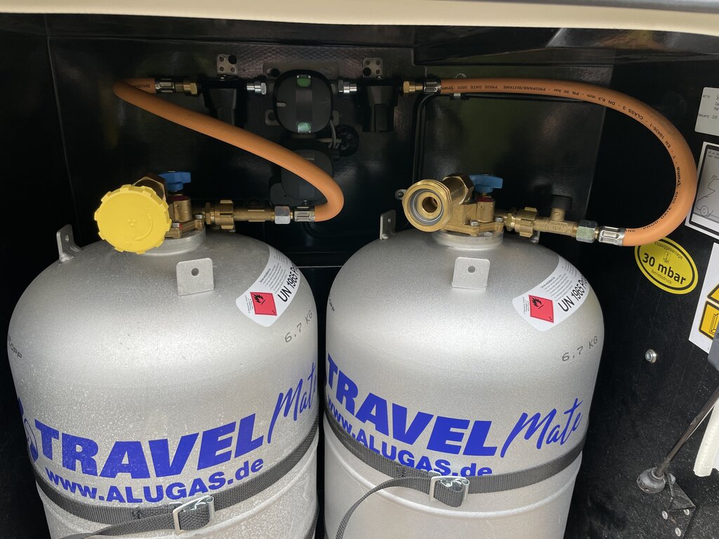

Bernd, hast du eine "bessere" Befestigung im Gaskasten für die Tankflaschen oder nutzt du weiter die Bändel, die für die Tauschflaschen vorgesehen waren?Luxman hat geschrieben: So 7. Mai 2023, 15:39Genau deswegen hab ich keine drin.WuG hat geschrieben: Do 4. Mai 2023, 11:14Wie macht ihr das dann mit den im Gasfach montierten Befüllarmaturen und Schlauch etc.?
Ich hab einfach zwei Tankflaschen und zwei Fülladapter und komme problemlos an beide ran an der Tankstelle.

Die Originalbefestigung weil:Kumopen hat geschrieben: Do 11. Mai 2023, 19:43Bernd, hast du eine "bessere" Befestigung im Gaskasten für die Tankflaschen oder nutzt du weiter die Bändel, die für die Tauschflaschen vorgesehen waren?
Tankflaschen wiegen genausoviel wie Tauschflaschen.
Sie haben dieselben Sicherheitsmerkmale und Außenmaße.
Wo in Gottes Namen liegt die sicherheitstechnische Begründung für Stahlbänder?
Richtig - damit ein Vollidiot die Flasche nicht rausnimmt, schief hinstellt oder legt beim Füllen.
Warum sollte man das tun wenn der Boden aller Füllstationen eben ist und die Flasche so am besten zu befüllen ist.
Die Originalstrapse haben keinerlei erhöhtes Risiko bei einem Crash im Vergleich zu Tauschflaschen.
Und ich bin flexibel nicht nur bei der Gasprüfung sondern u.U. in Ländern wie Finnland ohne Gastankstellen kann ich eine Flasche rausnehmen und eine finnische Leihflasche reinstellen.

Danke dir, Bernd.
Mich hat verunsichert, weil die Anbieter von Gastankflaschen auch immer spezielle Befestigungen anbieten und Alugas betont, dass die Zulassung ihrer Flasche nur mit der Alugas-Befestigung gilt. Leuchtet mir nicht ein, da das dünne Sperrholz rund um den Gaskasten durch eine andere Befestigung für die Flaschen nicht stabiler wird.
Ich werde auch, so wie du, keinen Außenbefüllanschluss anlegen lassen.
Aber hier gab es ja schon Teilnehmer im Forum, die neue Flaschenbefestigung mit Stahlbändern und Leitungrn aus starrer Verrohrung montieren ließen.
