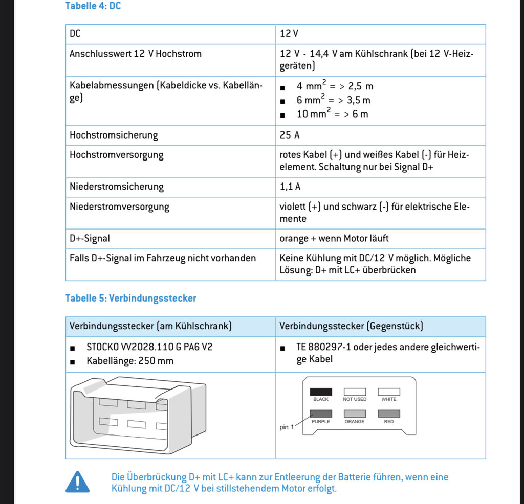

Ich habe vor Jahren eine "dicke " Leitung direkt vom Akku zum Kühlschrank verlegt.
Hab ich heute mal provisorisch probiert und siehe da +0,30V, dann noch die Minusleitung verbessert hat nochmal 0,15V gebraucht. Werde erst mal mit dem DC-DC Wandler warten und die Leitungs.querschnitte optimieren.
Wer ein neueres Womo hat wird wohl nicht solche Probleme haben wie ich, aber meine Absorber ist nun 13 Jahre alt und dementsprechend alt und schlecht ist die Elektroverkabelung.

DerTobi1978 hat geschrieben: Mo 22. Mai 2023, 21:41
Lassen sich mit den aktuellen Kabeln die neuen Kabel problemlos einziehen? Hat das schonmal wer so gemacht?
Einfach ein neues Kabel dazu verlegen.

Doraemon hat geschrieben: Mo 22. Mai 2023, 21:31
Bevor ich nun den Kompressor Kühlschrank eingebaut habe, hatte ich die originale 12V-Leistungsverkablung im fast neuen Wohnmobil rausgeschmissen. Carthago hat es fertig gebracht vom Akku ein Kabel zur EBL und von dort zum Kühlschrank zu verlegen. Die entfernte Leitung war 12m lang!!! Jetzt ist die neue direkte 4mm2-Leitung nur noch 1,7m lang. Der Unterschied war erwartungsgemäß wie Tag und Nacht.

DerTobi1978 hat geschrieben: Mo 22. Mai 2023, 22:00
Ok. Gucke ich mir demnächst mal an.
Ich tippe, ich habe ca. 2-3 m zwischen Kühli und EBL.
Werde dann wohl auf 10 mm2 gehen.
Die Kabellängen können durchaus länger sein, die Aufbauhersteller gehen nicht immer den kürzesten Weg. crying Du kannst auch 2 mal 6mm2 mit gleicher Länge verlegen, lässt sich dann gut mit Wago Klemmen verbinden und man muss nicht krimpen.
Schau dir auch das Minuskabel an, sollten den gleichen Querschnitt haben, nur das Pluskabel verstärken bringt nur bedingt was.

Hab mal gerechnet, bei 12V und 15A mit einem Spannungsabfall von 2% brauchte man dann ein 25mm2 Kabel, mit 10mm2 wäre der Spannungsabfall dann 5%.

Bei einem großen KS liegen so 16-17 Ampere an, das kann man mit 12m verkabeln, muss man aber nicht. Ein Booster in der Heckgarage ist für mein Dafürhalten Humbug, da fließen je nach Leistung 30-50 Ampere über die Leitung, vielleicht sogar mehr. Wie dick soll den da die Leitung sein, damit es bei 12m keinen signifikanten Verlust gibt???
