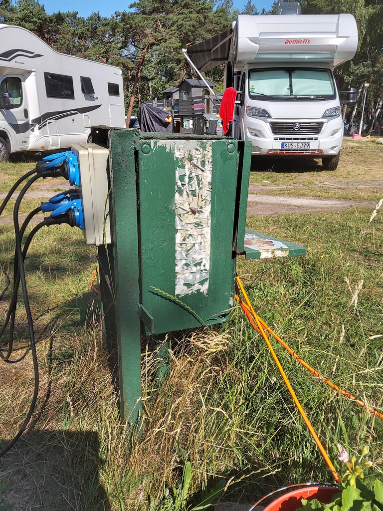

Wir sind gerade in Polen. So sieht hier die Stromversorgung aus:
Wäre auch schrecklich, wenn hier jeder auf dem Platz eine Klima hätte. Dann braucht nur noch jemand seine Kaffeemaschine einschalten, und bei allen würden die Lichter ausgehen *JOKINGLY*

Die Klima braucht 4,6 Kw, wenn das die Elektroanlage nicht aushält....

Yep ... und angesteckt sind 7 Verbraucher, max. möglich sind 10. CE-Stecker gibt es hier genauso wenig wie eine getrennte Absicherung. Andere Länder andere Sitten

Kalle-OB hat geschrieben: Fr 7. Jul 2023, 20:04
Alpa hat geschrieben: Fr 7. Jul 2023, 09:26
Die 4,6kW sind vielleicht die Kälteleistung der Klimaanlage, aber sicher nicht die elektrische Anschlussleistung! Da kannst du von 1,5 bis vielleicht 2kW ausgehen.

Schwimmbutz hat geschrieben: Mo 10. Jul 2023, 11:25
Genau.
Da reichen 6 oder 8, auf jeden Fall aber 10A Absicherung.
Darf nur nicht zu flink sein, die Sicherung.... die ersten ca. 150ms fliesst nach dem Einschalten reichlich Strom (>20A)
