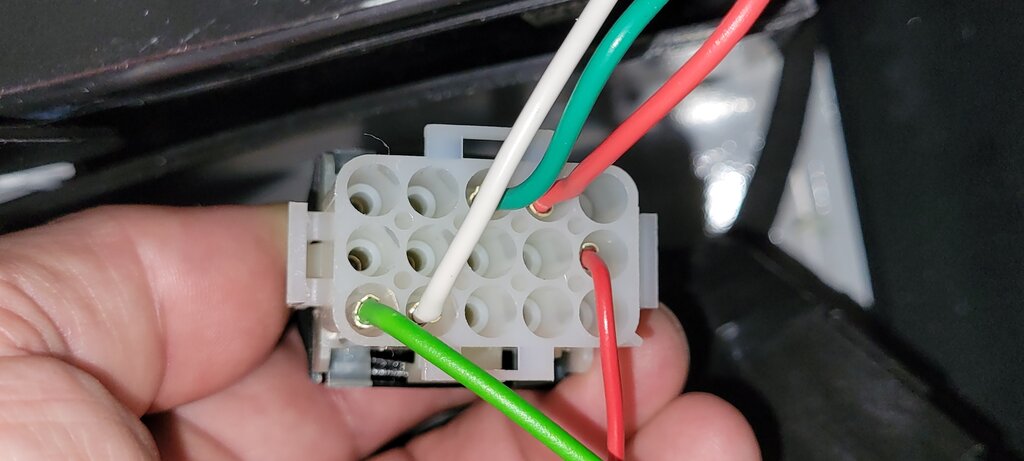

seit Übernahme des neuen Wohnmobils auf Ford Transit Bj. 2023 funktioniert die Zentralverriegelung der Aufbautür nicht.
Weil der Händler nicht hilfreich ist, habe ich den Fehler selbst nun endlich auf einen sich gelösten Steckerkontaktstift unter dem Beifahrersitz eingrenzen können. Dieser wurde wohl nicht richtig in das Steckergehäuse eingerastet und hat sich, weil Kabel unter Zug verlegt, gelöst. Siehe Foto.
Jetzt weiß ich leider nur nicht, an welche Position der Kontaktstift der roten Ader in das Steckergehäuse eingesetzt werden muss.
Würde mich echt freuen, wenn mir jemand mit einem Foto oder Beschreibung seines Steckers helfen könnte.

Hallo Sven,
ich weiß, ist für mich im Augenblick nicht praktikabel, im Vergleich zum Einstecken in den richtigen "Schacht".
Bin außerdem grundsätzlich vom Fach, was Elektrik und Elektronik, auch im Kfz, angeht. (Schon mit CAN- und LIN-Bus gearbeitet)
Deshalb würde ich mich weiter über ein Foto freuen.
Ist auch kein großer Aufwand: Beifahrersitz ganz nach vorne schieben und hinter der Rückenlehne unten links neben der Aufbaubatterie ist der 15-polige Stecker zu sehen.

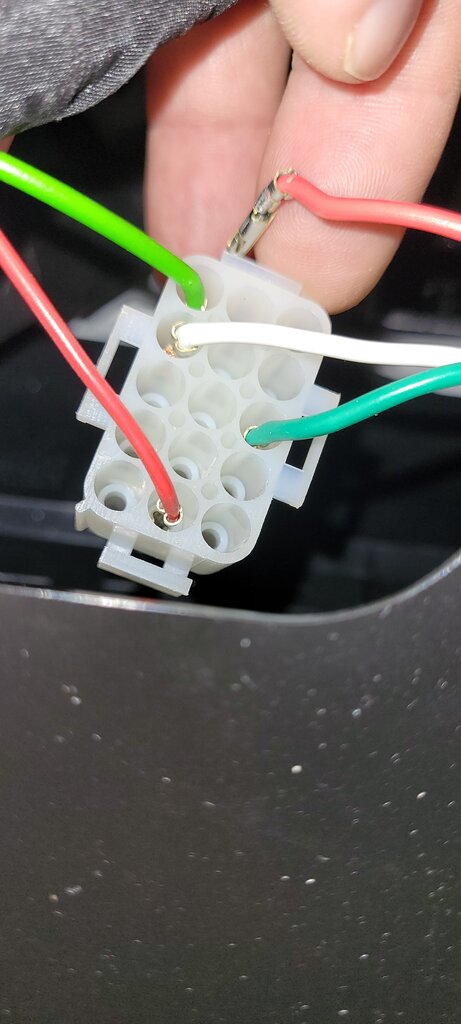

Problem selbst gelöst, siehe Foto.
Zentralverriegelung Aufbautür funktioniert!
(auch ohne Termin bei Händler oder Ford 😁)
