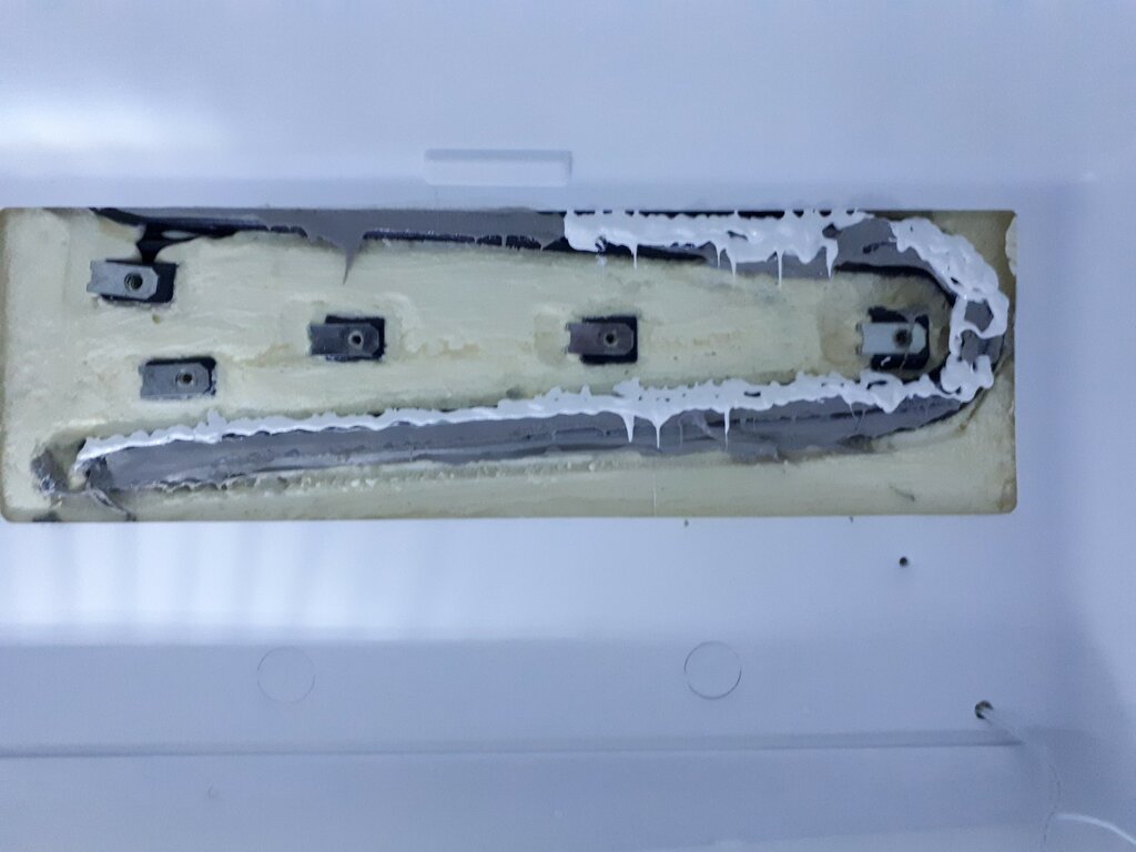

Ein Ansatzpunkt ist die Wärmeleitpaste hinter den Kühlrippen im Kühlschrank.
Man sieht sie nicht, deshalb kann man das leicht vergessen.
Mein Dometic tec tower ist zwar erst ein paar Monate alt, ich wollte mir
das aber trotzdem mal anschauen. Ausserdem ist das Wetter schlecht. *JOKINGLY*
Achtung: rechts unten ist der Temperaturfühler zu sehen. Das Kabel ist dünn !

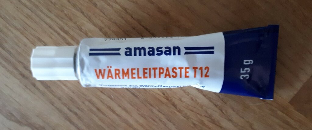

Amasam t12 draufgedrückt und fertig.
Dies ist nur eine zusätzliche Optimierung um den Kälteübergang zu verbessern.
Sicherlich läuft der Kühli dann auch effizienter.
Bei mir war jetzt die bestehende Kühlpaste noch weich (wie Zahnpasta).
Ich weiß aber von Ludwig (nach 4 Jahren wie Knetgummi) und von
Franzi (16 Jahre und hart und spröde), daß die Paste aushärtet.
Bei einem Kühli >5 Jahre würde ich immer diese "Kur" machen.
Wenn die bestehende Paste schon wie Knetgummi ist, diese einfach mit nem
Schraubenzieher vorher abkratzen.
Mit den 35g kommt man aber nicht weit, hier gilt ausnahmsweise der Satz
"viel hilft viel".
Viel Spaß beim Basteln.......
