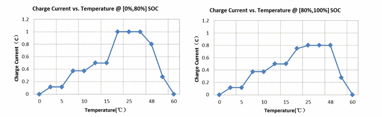

Ist diese nur über 0 laden absolut ist oder bedeutet das, dass man nur mit kleiner Leistung laden kann?
gruss kai & sabine
Beiträge: 3962
Re: Vollintegrierter (Itineo) und Platz unterm Sitz
Ist ungefähr eine Gauskurve, fängt bei 0 Grad an und hört bei 60 Grad auf. Optimale Temperatur ist 20 Grad.

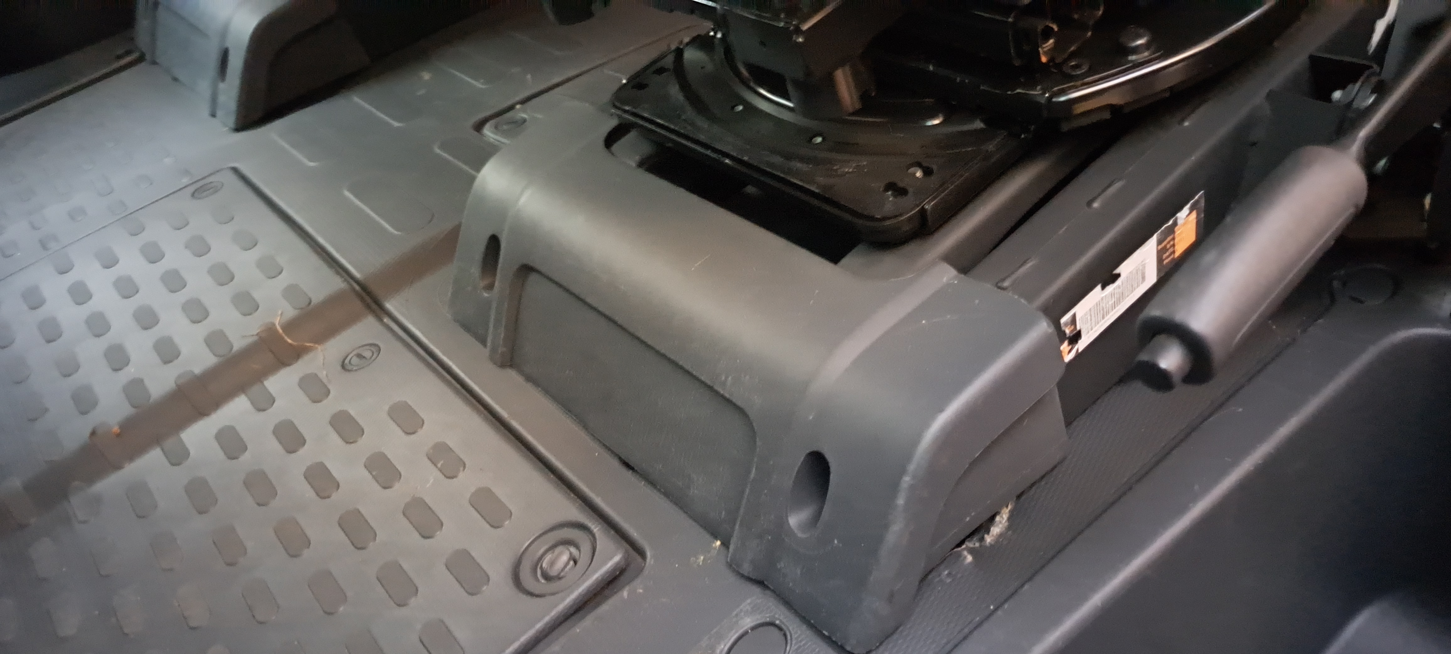

fwelle hat geschrieben: Do 5. Jan 2023, 19:09
Mein Schwiegersohn hat sich auch gerade einen integrierten Itineo auf Ducatobasic gekauft.
Auch unterm dem Sitz kein Platz - es sind andere Sitzgestelle verbaut.
Habe heute mal Foto's der Sitzgestelle gemacht - diese sind von der Fa. IsrInghausen aus Lemgo.
Beiträge: 3962
Cool, kannst du vielleicht noch ein Foto machen wo die Gestelle auf dem Chassis befestigt sind.
Unsere "stecken" in so "Zapfen".
Etwas niedrigere Gestelle wären wünschenswert.
Sieht die so aus? https://www.ebay.de/itm/275594425754?mk ... media=COPY
Mobilvetta Kea I86 BildBild

Heisst bei 0 Grad geht einfach nichts rein und es macht die Batterie nicht kaputt? Dann würden wir das Risiko wohl mal eingehen.
[Bild der] Sitzgestelle gemacht - diese sind von der Fa. IsrInghausen aus Lemgo
Da haben wir angerufen und die haben uns an SKA.de verwiesen. Da sind wir (erstmal) nicht weitergekommen.
So sieht es bei uns auch aus - das Plastik in der Mitte geht einfach rechts und links weiter.

Das BMS, Batterie-Management System, verhindert das laden und entladen außerhalb der Spezifikationen. Jeder Lifepo4 hat ein BMS. Bevor du was kaufst frag nochmal. Zur Zeit gibt es Angebote Mehrwertsteuerbefreit, auch für WoMos.

So wie das aussieht sind das spezielle Sitzkonsolen für Sitze mit Luftfederung.
Die Sitze mit Luftfeder bauen für die Orginalen zu hoch.

Das BMS verhindert dann die kritischen Bereiche der Über- und Unterladung, sowie das Laden unter 0 (5) Grad.
