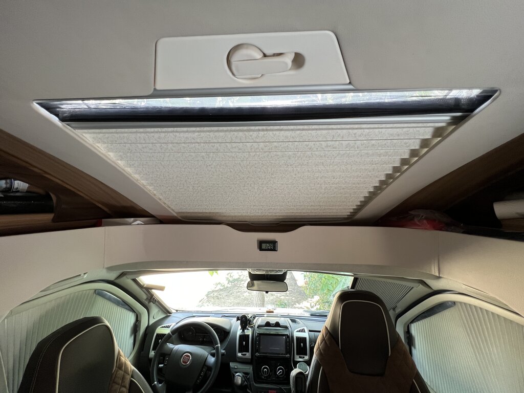

Viele haben ja ein Panoramadach vorne in der Schräge des Wohnmobils.
Bei uns ist das dazugeörige Plissee meist zugezogen. Zum einen, damit nicht so viel Wärme ins Wohnmobil kommt, zum anderen damit die Sonne beim Fahren nicht auf unsere Köpfe scheint.

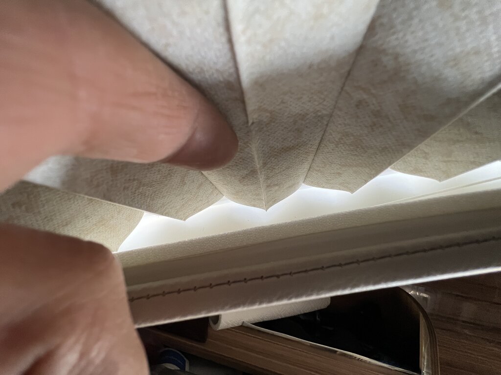

Nun ist es aber so, dass die Plissee-Lamellen beim fahren auf den Plastik Rahmen schlagen. Das macht ein unschönes und neviges Geräusch.
Meine Frau kam auf die Idee, da ein Schaumstoffdichtungsband zwischen Kunststoffrahmen und Lamellen zu kleben.
Gesagt, gemacht, funktioniert. Jetzt ist Ruhe.

Ich habe das gelöst, indem ich den Sichtschutz um ca. 5 cm geöffnet habe, jetzt gibt es keinen Druckunterschied mehr und das Klappern ist weg.

Bedienungsanleitungen sind auch für Männer zu empfehlen.
Während der Fahrt sind die Plissees nicht ganz zu schließen.
Muss immer lachen wenn von den nicht ganz vorhandenen Dichtungen die Rede ist.
Zwangsentlüftung ist hier das Schlagwort.
Man soll halt die Plissees nicht bei der Fahrt ganz schließen. Gleiches gilt für die Fliegengitter.
Es entsteht ein Luftzug (Unterdruck) welcher das Plissee beschädigt.

Das haben wir eh immer, da wegen der Vermeidung von Hitzestau vorgeschrieben.WoMoFahrer hat geschrieben: Di 29. Aug 2023, 21:11Ich habe das gelöst, indem ich den Sichtschutz um ca. 5 cm geöffnet habe, jetzt gibt es keinen Druckunterschied mehr und das Klappern ist weg.
Trotzdem bewegen sich die Lamellen auf und ab (da wo mein Finger auf dem Bild ist. ) und schlagen auf den Kunststoffrahmen. Vielleicht ist es bei dir anders geführt, so dass sie den erst gar nicht berühren, dann brauchst du meinen Tipp nicht.

Da wohl einige das Problem nicht verstanden haben, da sie es offenbar nicht haben, hier mal ein kleines Video, was gemeint ist. Ich habe es ja jetzt mit Schaumstoff unterlegt, so dass es nicht so laut ist, wie wenn es immer auf dem blanken Kunststoff aufschlägt.
