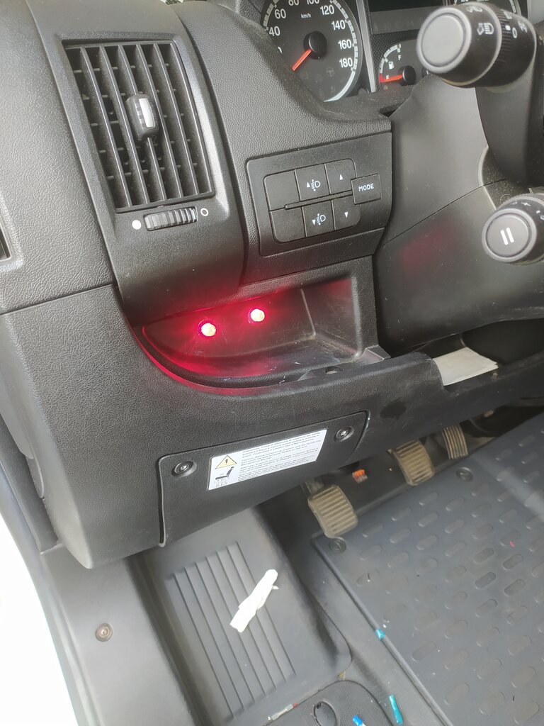

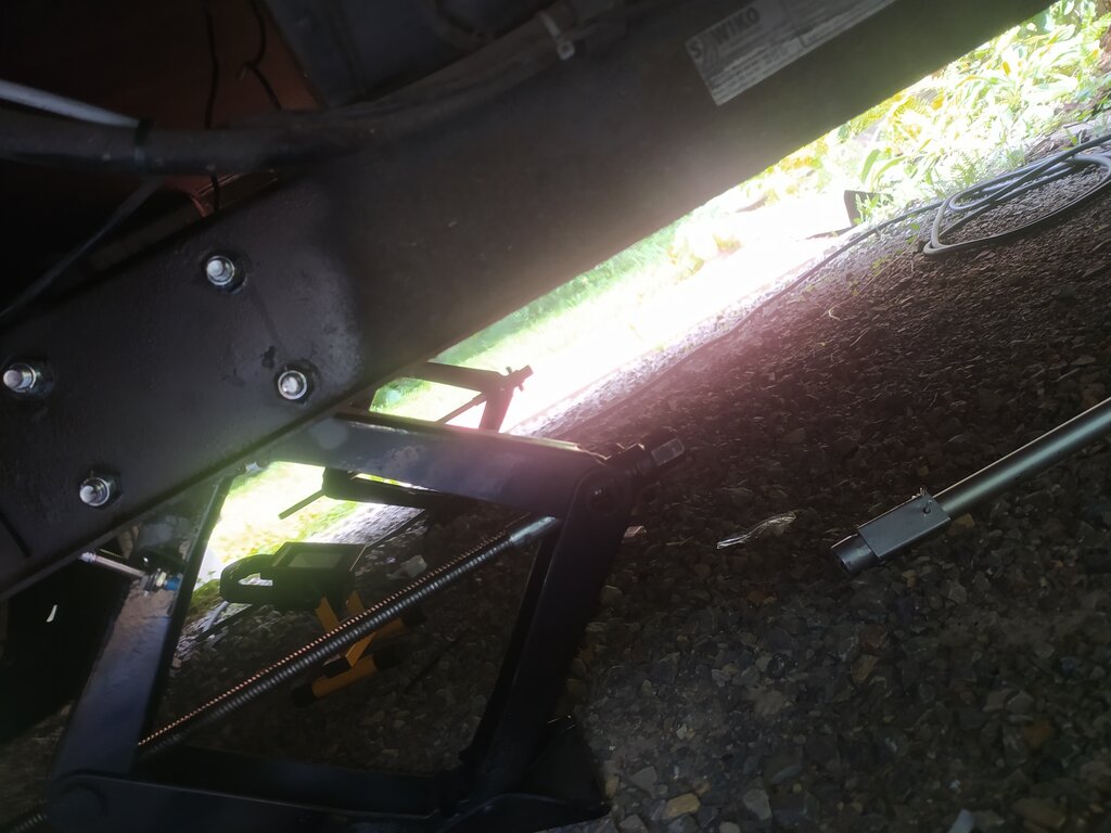

habe Hubstützen aus Wagenhebern und selbst geschweißten Montageplatten gebaut,
und sie sind über Näherungsschaltern abgefragt.
Das Gewicht liegt für beide zusammen bei ca. 8,5 Kg.
Habe ein paar Bilder angehängt.

Sehr interessant. Würdest du das bitte noch etwas genauer beschreiben.
Was ist ein Näherungsschalter uns wie werden die Wagenheber angetrieben? Ist auf den Bildern nicht zu erkennen.

Re: Hubstützen mit Abfrage gebaut.
Ja genau, die obere Stellung wird abgefragt, die LED´s gehen aus.
Kurbeln noch von Hand, habe die Kurbel von der Markise mit einem Adapter zum Abnehmen gebaut.

Hallo Jürgen, wie lange hast du das schon in Gebrauch und wie willst du die Gewindestange immer gangbar halten ?
Hallo Dietmar, wer macht das schon ?
Genau diese Scherenwagenheber als Stützen hatte ich mir beim ehemaligen Frankia hinten auch drunter gebaut.
Nach zwei Jahren, trotz Benutzung bei jeder Reise, ganzjährig, habe ich sie wieder abgeschraubt, weil sich die Gewindestange nicht mehr drehen ließ.
Hallo
habe ich mir auch einen Kopf gemacht,
deswegen habe ich die Wagenheber innen angebaut, wo sie geschützt sind und das Spritzwasser der Reifen nicht hinkommt.
Außerdem liegen sie ziemlich hoch und werden von dem Längsträger unter der Heckgarage geschützt.
Und regelmäßige pflege, ab und zu etwas W40 dran.
Ich hoffe das es lange Funktioniert.

waren ja über das Wochenende in Hemeln das schöne Wetter auszunutzen.
Die Stützen haben gut funktioniert, musste sie nur einmal nachstellen, weil wir auf einer Wiese gestanden haben.

Hallo Jürgen,
Gute Lösung, vor allem mit den Kontrollleuchten.
Die gewindestange würde ich dick einfetten dann gehen die nicht fest.
WD40 taugt nur zum lösen nicht zum schmieren.....
LG Horst
Hallo
Horst danke für die Info. ich wollte erst mal schauen wie es ohne große Schmierung läuft,
da die Stützen vor Spritzwasser denke ich gut geschützt sind.
Wenn es nicht so ist, werde ich mir aus Alu einen Kasten bauen, der beim Hochfahren die Stützen abdichtet.
Moin Jürgen,
Die Spindeln laufen auf Druck, deswegen solltest du sie mit einem druckfesten Fett behandeln, zB Würth HHS 2000. Dann erfreust du dich länger daran
Hallo Horst
danke für die info. wie ich gesehen habe, ist das fett auf Silicon Basis,
werde mir bei Gelegenheit eine Dose bestellen.
