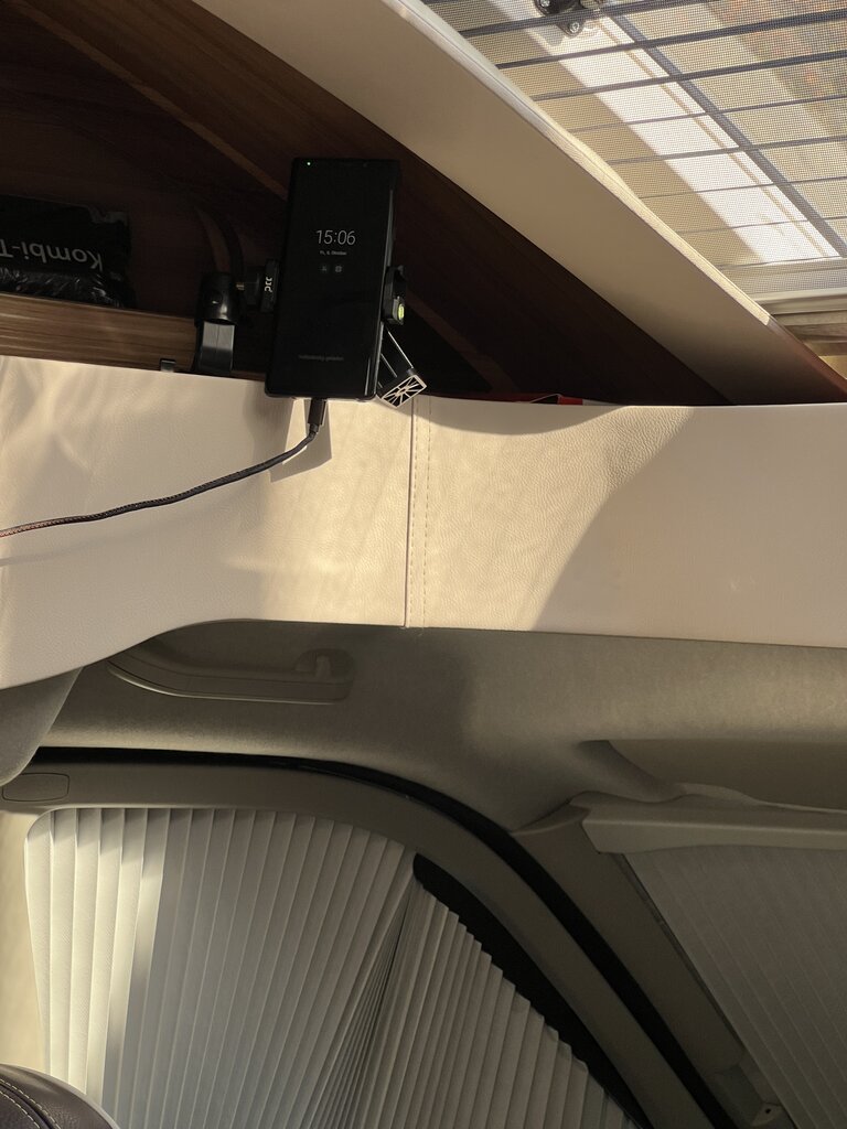

Dazu meine einfache Lösung mittels eines alten Smartphones und der für den privaten Bedarf kostenlosen Fernsteuersoftware Teamviewer. (KLICK )
Wie ich schon mal im Internet Router Thema geschrieben habe, habe ich ein "altes" Samsung Note als Pseudo WLAN Router im Wohnmobil reaktiviert. Das funktioniert bis jetzt problemlos.
Zu Hause ergibt sich immer mal wieder, dass ich gerne nachschauen möchte wie der Ladestand der Akkus, oder der Füllstand der Gasflaschen ist. Nur geht das Bluetooth nicht bis in unsere Wohnung.
Deshalb mein Gedanke.....Aber das Router-Smartphone ist doch in Reichweite. Wenn ich da von außen dran käme....
Und dann der "Wicky Effekt"
...komme ich doch.....

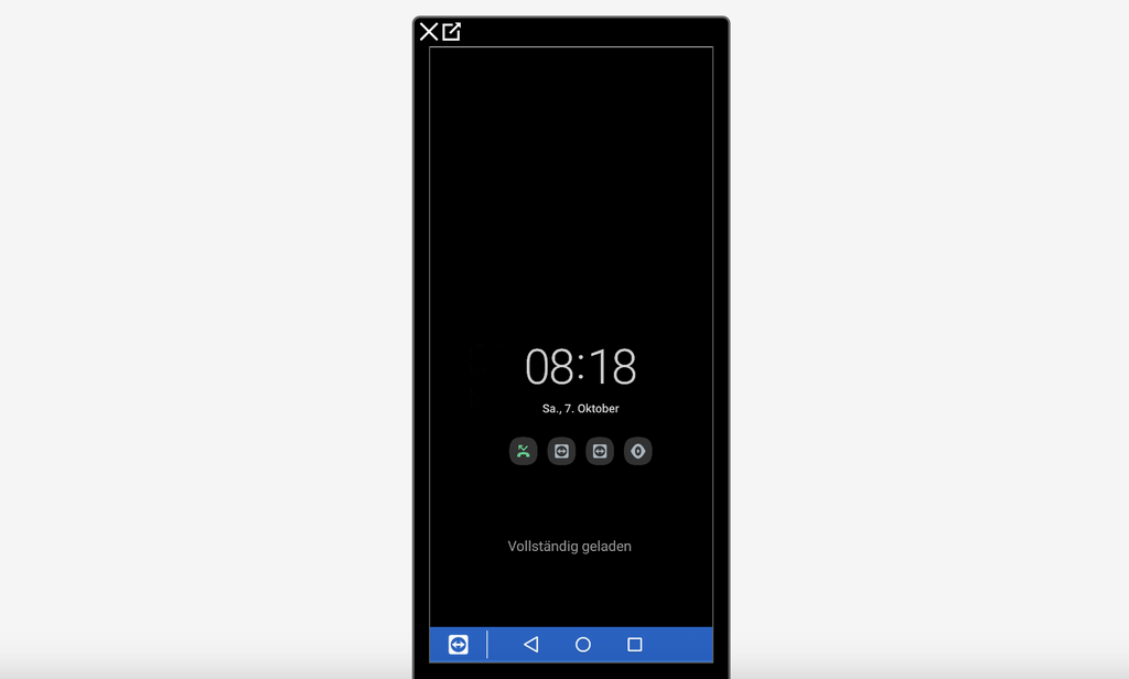

Also den Teamviewer Host auf das Smartphone installiert, die Teamviewer Software auf den Mac. Und schon kann ich mich mit dem "Router-Smartphone" von überall verbinden.
Router-Smartphone
Router-Smartphone

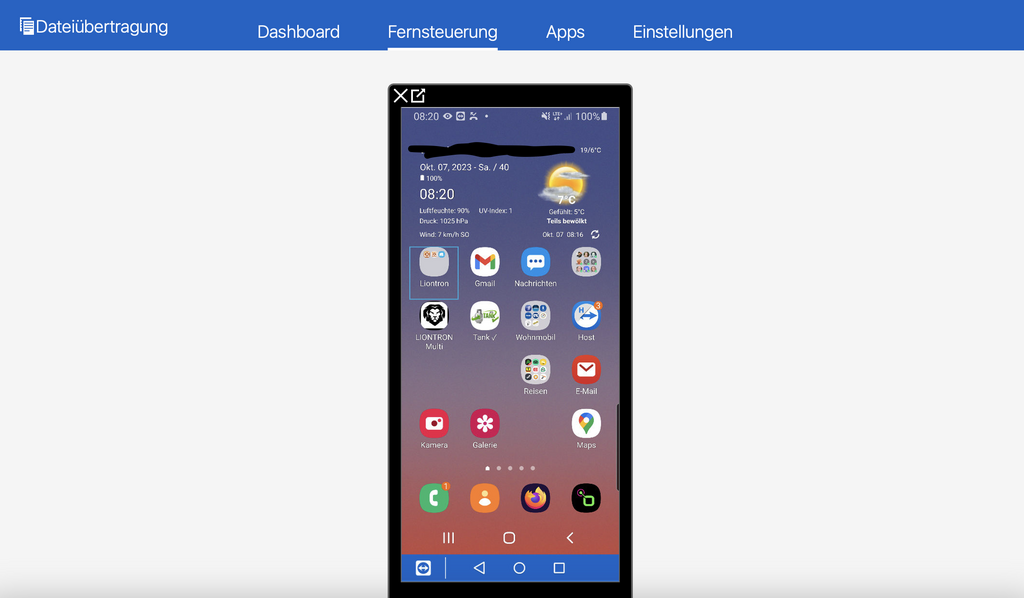

Das Router-Smartphone in Teamviewer auf dem PC dargestellt.
Dann die App von Liontron aufrufen.

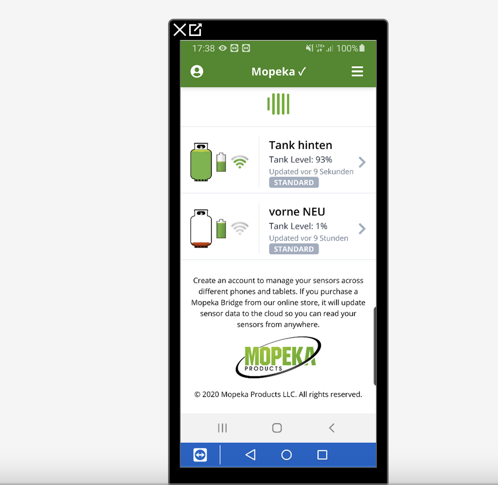

oder die App von Mopeka
Gasflascheninhalt überprüfen.

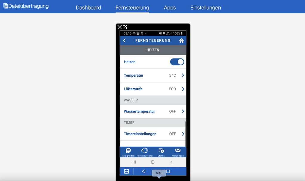

Und wer das Truma Inet Steuergerät verbaut hat, kann auch die Heizung oder Klimaanlage von außen steuern.
Heizungs Steuerung
Heizungs Steuerung

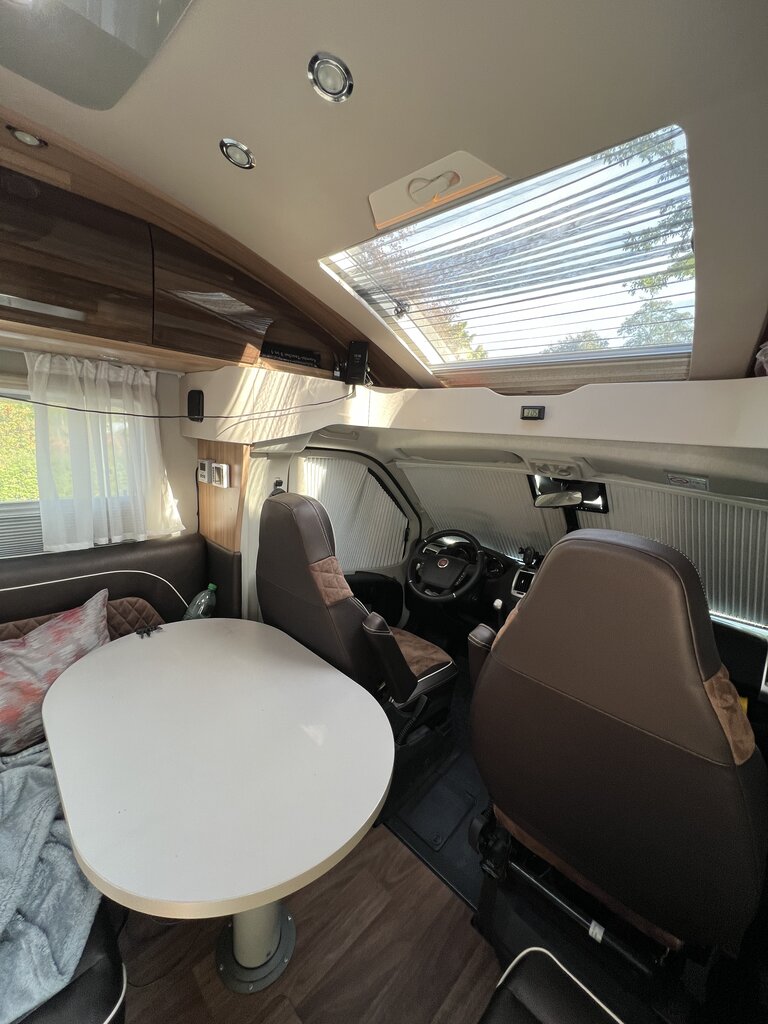

und wer wissen will, wie es im Wohnmobil aussieht, kann auch die Kamera einschalten.
Kamera erlaubt Sicht ins Wohnmonil

Wenn man so etwas nicht braucht, dann muß man es auch nicht einrichten. Ich bin als Beispiel einfach zu faul, jedes Mal zum Wohnmobil zu laufen, wenn ich wissen will, ob die Wintersonne die Batterien genug läd.
Das gleiche gilt für die Heizung. Wenn man die Heizung im Winter ausgeschaltet hat und doch plant, etwas im Wohnmobil zu machen, kann man sie aus der Ferne regeln, bevor man zum Wohnmobil geht.
Ich lasse gerade die Heizung auf minimal laufen, weil wir noch Wasser im Tank haben. Da ist es interessant zu sehen, wie viel Gas das benötigt.

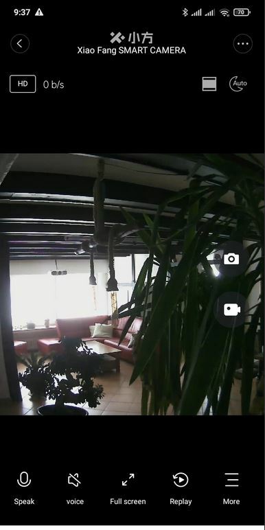

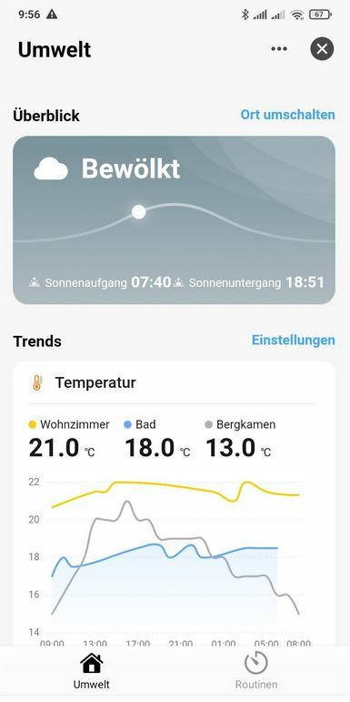

Umgekehrt überwache ich unsere Wohnung, wenn wir reisen.
