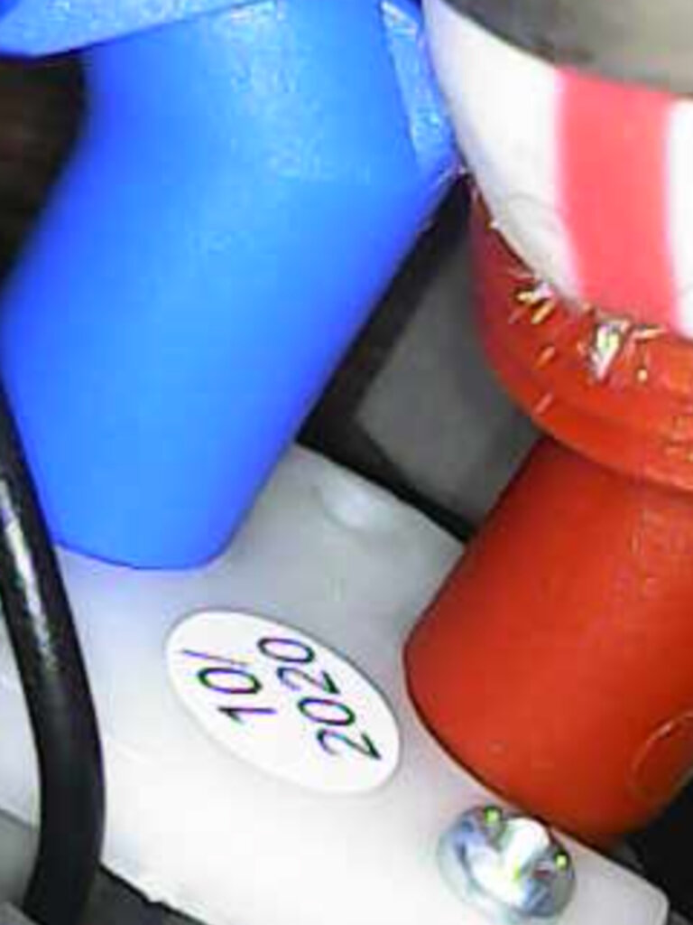

Sooo. Kamera war heute schon da.
Macht beim Auspacken schon einen ordentlichen Eindruck!
App schnell runter geladen. Kamera angesteckt. Funktioniert sofort! Helligkeit der LED lässt sich mit Rädchen steuern. Die Kamera hat drei Stufen Übertragung:
1-, 1,5 und 2 fach.
Hier mal zwei Bilder, Spalt unterm Waschbecken:
Macht erstmal nen soliden Eindruck !
