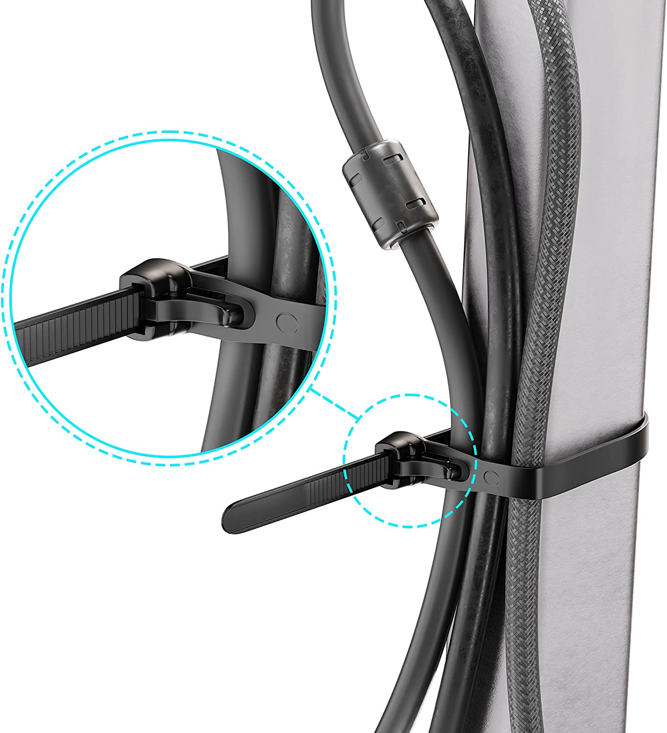

Hallo, es gibt auch wieder lösbare Kabelbinder.
Re: Motorroller in der Garage
#62
Wo? Kenn ich nicht.
Beiträge: 9621
#63
Vielleicht meint Walter die Klettkabelbinder. KLICK
Beiträge: 9621
#64
oder doch diese hier:KLICK
#66
AndiEh hat geschrieben: Mi 3. Aug 2022, 08:41
Genau diese hab ich schon seit Jahren.

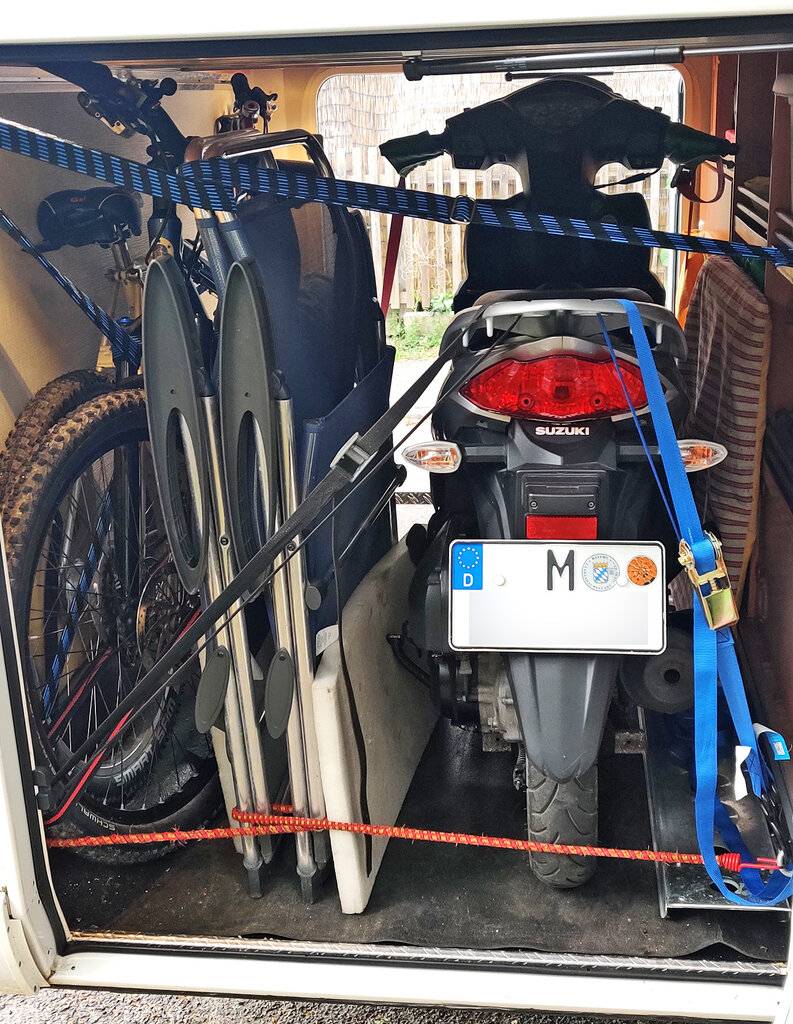

Das kann auf manchen Stellplätzen zum Problem werden. Ich fahre mit Motorunterstützung in die Garage. Mein Leibesumfang erlaubt es mir so gerade, mich mit ausgestreckten Armen zwischen Roller und hinten verspannten Fahrrädern durch zulavieren. Wenn die Räder draußen sind klappt es natürlich besser.
Ich habe mich für eine einfache, leichte und nicht klappbare Schiene entschieden. Das Teil wird sowieso einfach parallel neben den Rädern in die Garage gelegt, so dass durch das Zusammenklappen nichts gewonnen wäre.
Der Roller wird bei uns nicht mit einer festen Vorrichtung fixiert. Die kosten alle etwas Höhe, was bei uns kritisch wäre. Die Ratschengurte an den vier Verzurrösen in Kombi mit einem Bremskeil am Vorderrad plus der am Roller vorhandenen Feststellbremse bringen eine gute Stabilität. Zudem packe ich die Stühle gepolstert zwischen Fahrräder und Roller, so dass der eigentlich gar nirgens hin verrutschen kann. Unser schmales Mobil bietet auch in Querrichtung wenig "Auslauf".
Beiträge: 1893
#73
Hier nochmal Bilder dazu:
Roller vorne
Roller vorne
Roller hinten
Roller hinten
Immer dran denken - unser Mobil ist nur 2,20 breit und 6,75m lang. Wir bleiben mit dieser Lösung im 3,5t-Limit. Motto: reduce to the max

Zum Bremse anziehen genügt ein lösbarer Kabelbinder, paar Cent. Da braucht es keine Spezialklemme.
Trotzdem würde ich das auf Dauer nicht machen, tut dem dem Handbremszylinder nicht gut. Zumindest habe ich das mal gehört und die Erklärung war schlüssig. Genaueres habe ich aber vergessen.

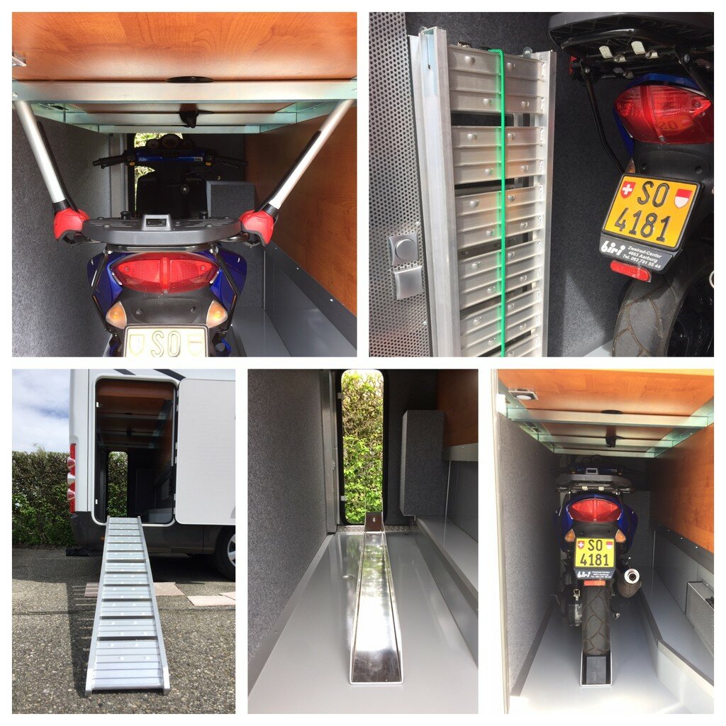

#80
Beitrag von Acki »
Meine Version ... damit habe ich meinen Roller (85 kg) in 5 Minuten drin und fixiert ... und in 3 Minuten draussen ...
