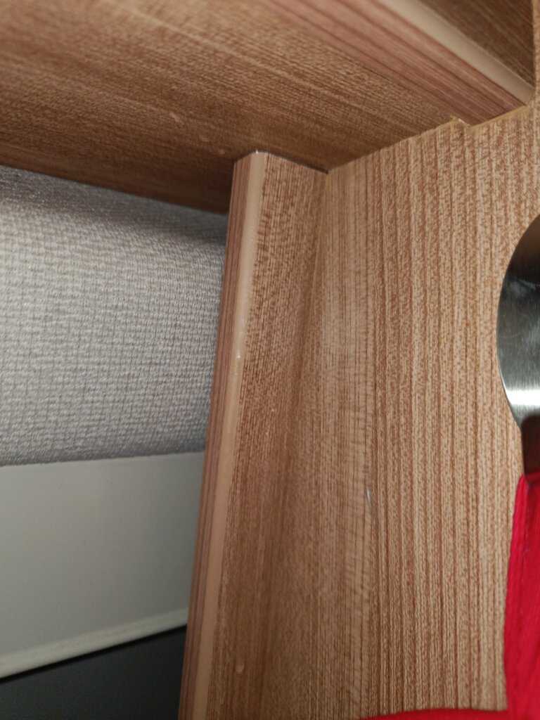

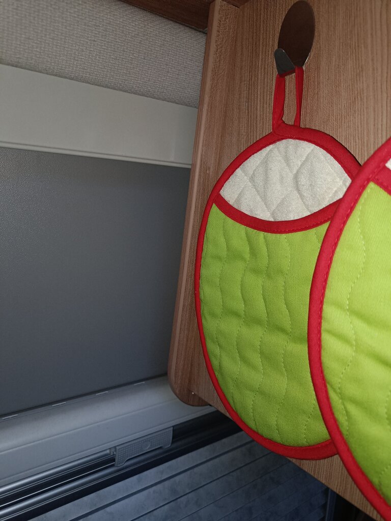

Moin Mal was neues,

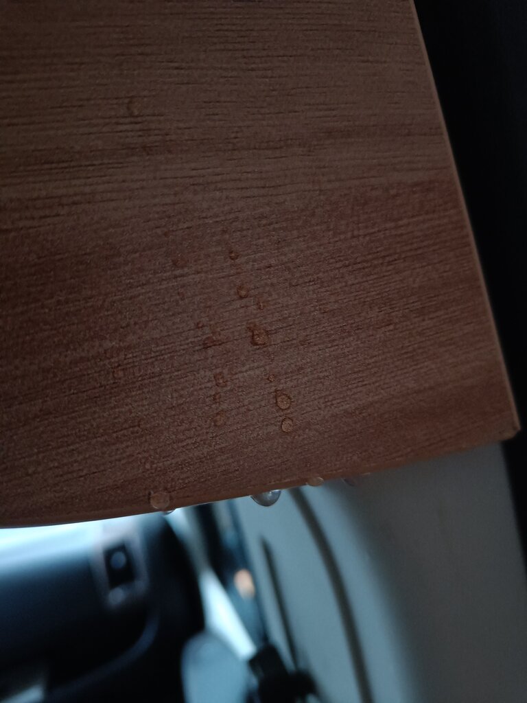

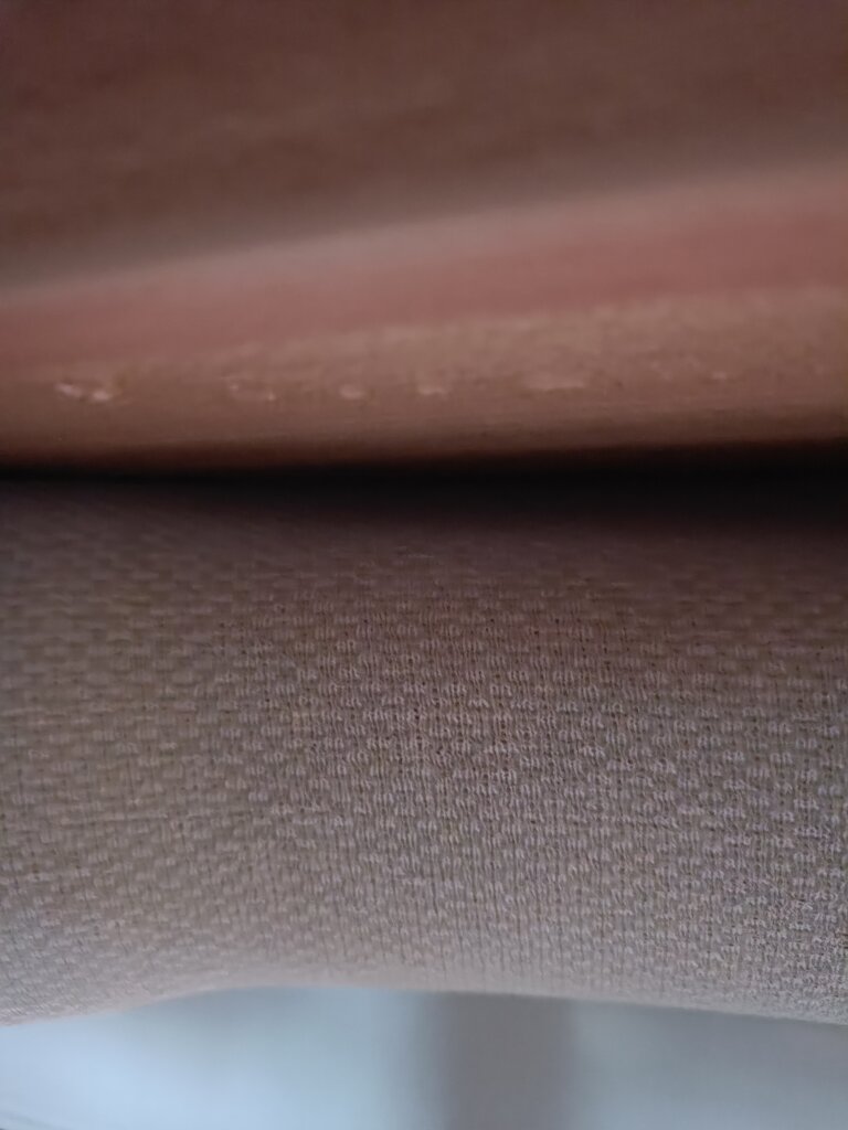

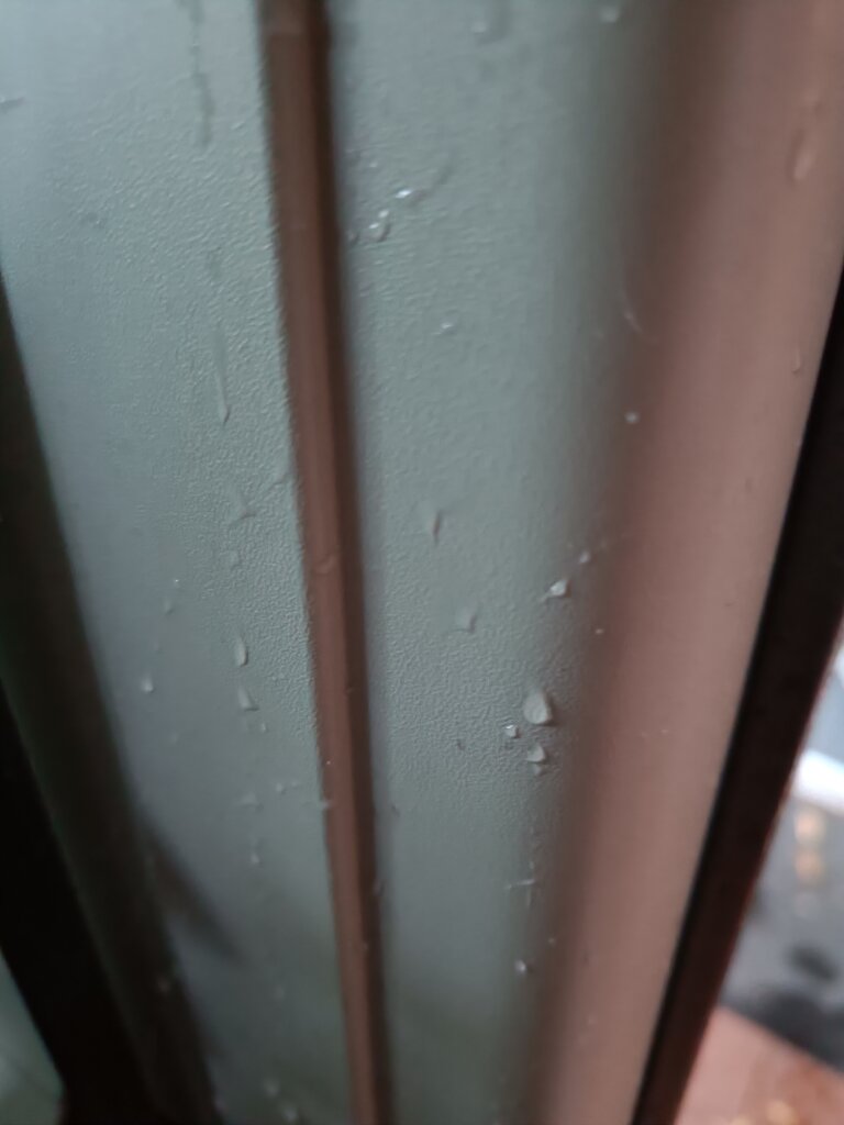

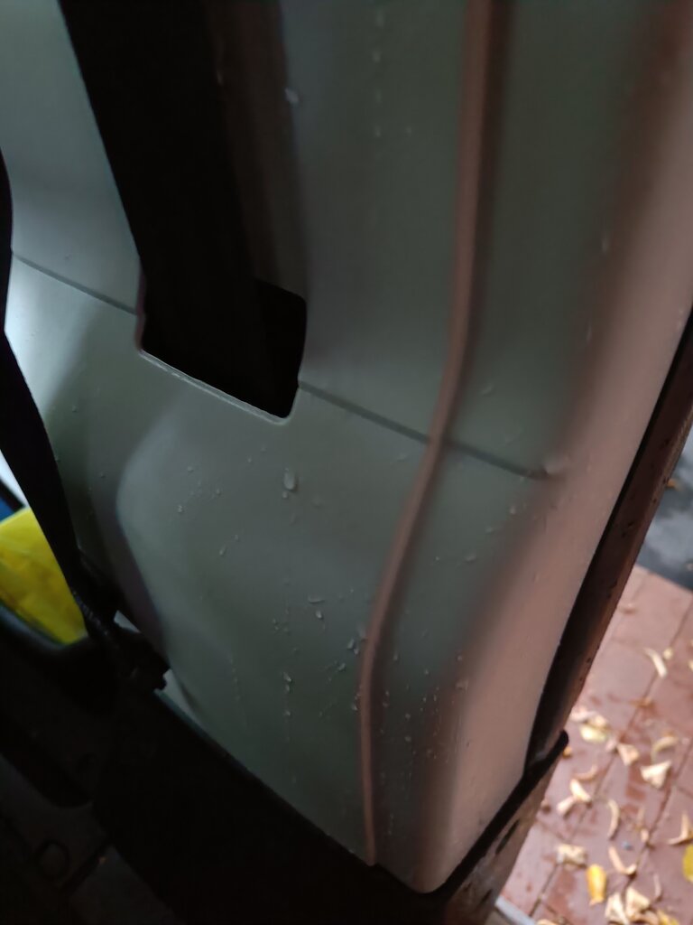

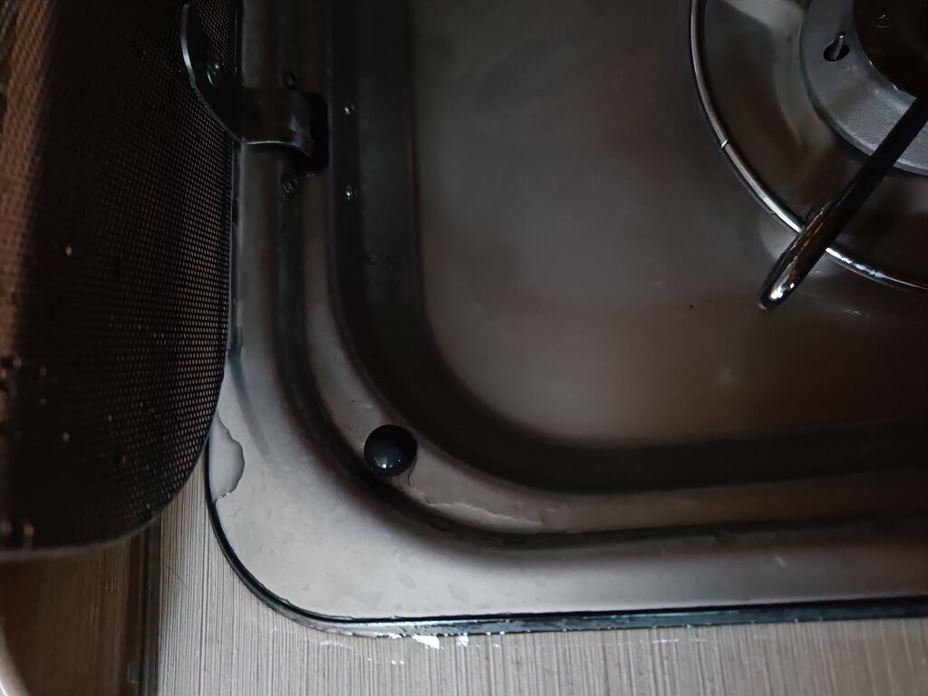

Unser Boxstar ist auf höhe der Schiebetür undicht. Wir hatten schon mal eine undichte Dachluke, die ist dann ersetzt worden, alles gut. Jetzt tropfte es von der Holzverkleidung vor der Schiebetür, so das der Teppich Klatsche Nass war und in der Mulde vom Kocher sich Wasser sammelte.
Also hin zum freundlichen Vertragspartner.
Der eine Dichtigkeitsprüfung gemacht. Auch noch die Markise abgemacht, meine Frau ist vorne rechts gegen ne Fassade gedengelt und an Fassade und Karosserie Eindrücke hinterlassen, die Markise war aus der Verankerung vorne und damit damit nichts ist, die also abgemacht. Der Schaden ist aber schon ca. 6Monate her.
Lange Rede kurzer Sinn er hat nichts gefunden und schiebt dies auf die Tür, also zum freundlichen Fiat Händler in die Werkstatt, der hat sich den mit mir angesehen und sagt, dass er in den 30 Jahren noch nie Wasser bei intakter Gummierung in das Fahrzeug eindringen hätte.
Beide Händler sind natürlich nicht gut aufeinander zu sprechen.

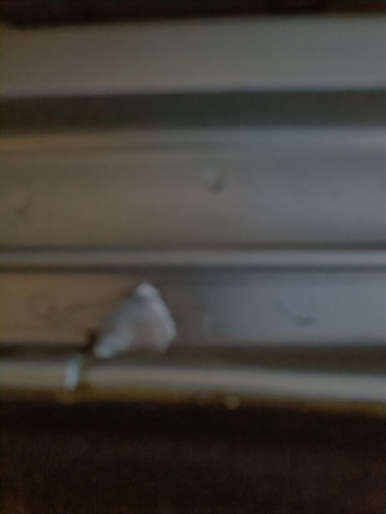

Also hab ich dann Zuhause, dort wo die Schiebetür sich verankert etwas Silikon aufgetragen, ich bin leider kein guter Handwerker und bin gefahren.
Hab mich dort, wo ich öfter stehe ich nicht mit der Schnauze tiefer gestellt, sondern mit dem Heck.
So jetzt regnet es und was ist? Richtig Wasser dringt ein. Und tropft in das Emsaschälchen, das ich zum Spülen hingestellt hat, nachdem ich meinen Nudelsalat gegessen hatte, Zufälle gibt es.
Aber gebaltes Schwarmwissen, woher kommt denn jetzt das Wasser?
Ich hänge nochmal paar Fotos an.
Gruß Jörg

kann es sein, dass sich das Regenwasser seinen Weg vom Dachablauf in die (vielleicht nur um Millimeter verzogene) Unfall bedingte Undichtigkeit der Schiebetür sucht? Und dort oben erst in die Verkleidung läuft?

Re: Boxstar 540 undicht
Doch, das kann ich eigener Erfahrung sagen. Wenn die Schiebetür nicht zu 100 Prozent geschlossen ist bei starkem Regen läuft das Wasser vom Chassis über die Türtiefe oben in die Türverkleidung…hwhenke hat geschrieben: Fr 27. Okt 2023, 17:06Hallo,

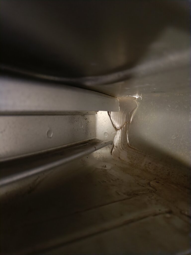

Da hatte ich geschaut, da ist silberne Paste wohl geschmiert, da hatte ich ein Loch vermutet und dilettantisch mit Silikon verschlossen.hwhenke hat geschrieben: Fr 27. Okt 2023, 17:06Hallo,

So jetzt mal zum Ende kommend.
Ich war zwischendurch krank, und da unser Womo im Carport vor Regen geschützt steht, hatte die Reparatur etwas Zeit.
Wie oben geschrieben habe ich dann das vermutliche Loch geschlossen und bin wieder unterwegs gewesen.
Es ist dann gekommen wie es kommen musste, das Wageninnere wurde nass. Diesmal lief das Wasser am Rahmen zwischen Verdunklung und Fliegengitter hindurch. So das es für mich eindeutig war, es liegt an der Dachluke und nicht an der Schiebetür.
Ich bin dann zum Freundlichen nach Lev. gefahren und um einen Termin ersucht, dieser war dann am 11.01.24. Ich habe den Wagen hingebracht, habe ihn Abends wieder abgeholt und er ist dicht.
Wie unserer Freundlicher im Emsland die Dichtigkeitsprüfung gemacht hat, bleibt wohl sein Geheimnis.
Wir waren jetzt am Montag auf der CMT in Stuttgart und haben einen neuen bestellt, nicht deshalb, war schon länger geplant. Dazu aber mehr im dementsprechenden Forum.
