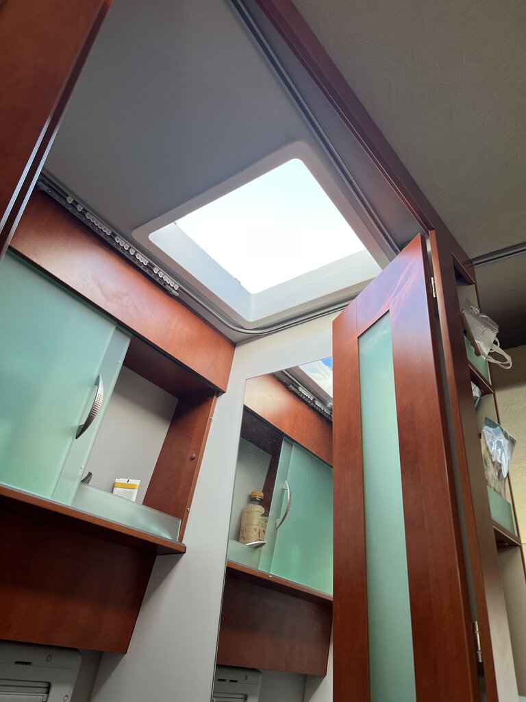

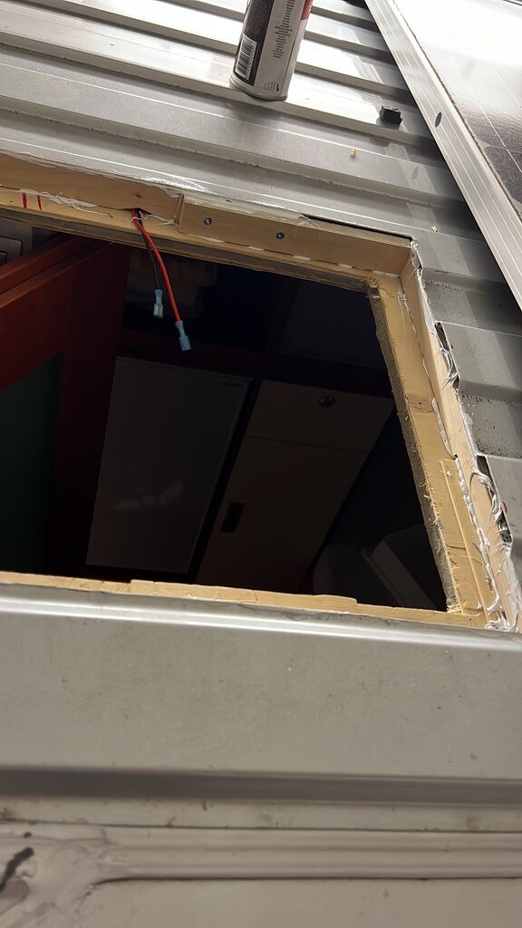

gern teile ich meine Erfahrungen beim Einbau eines Maxxfans ins Bad eines LaStradas Avanti F. Falls jemand etwas ähnliches vor hat, so kann er sich davon inspirieren lassen.
Leider gab es kein Leistungsfähiges Fensfer mit Ventilator der Größe 28x28cm.

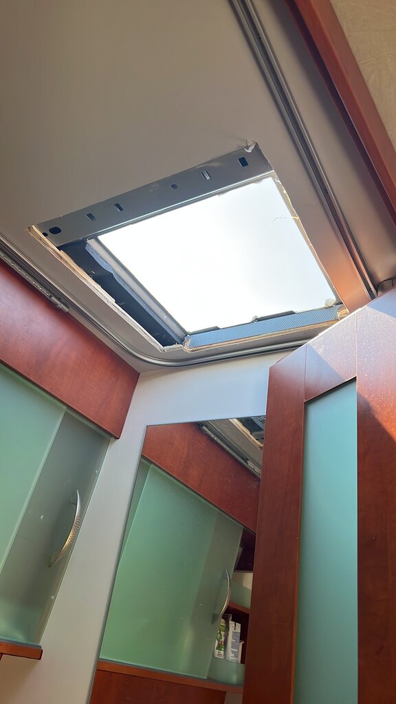

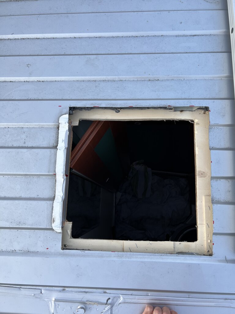

Nach langem messen hab ich dann den Schnitt gewagt und ein 40x40 Ausschnitt gesetzt.
Vorbereitung: 100wp Solar musste weg, da im Weg und getauscht durch ein größeres 210er

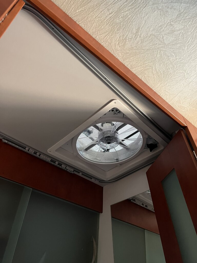

Die Innenverkleidung des MaxxFan musste ringsum kleiner gemacht werden, damit es noch in die Schiene des Duschvorhangs rein passt.
Alles vermessen, Ausgeschnitten mit einem Multitool. (Dach und Decke im Bad getrennt, nicht mit einem Mal durch.)

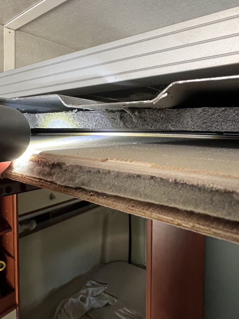

Vorher natürlich geschaut, ob der Dachholm Probleme machen könnte, wenn der durchtrennt werden muss, nein!
Dann habe ich ewig nach Strom gesucht. Ich bin mit einem Holzstock dann durch die Decke, am Bedienpanel die Hand nach oben und mit den Fingerspitzen gerade so das Kabel gegriffen bekommen. Dahinter runter ganz runter. Da gibt’s dann eine Öffnung wo man Richtung Spüle kommt. Dort habe ich Strom der 12v Steckdose abgezwackt.

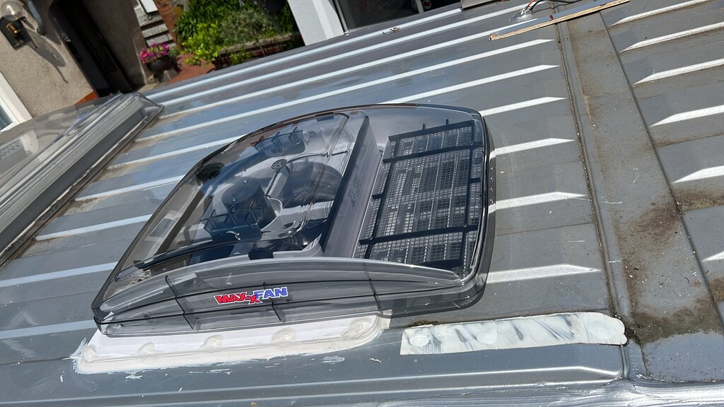

Da der Ausschnitt nicht symmetrisch zum Trapezdach ist, hat mir Camper-Adapter.de eine passenden Rahmen gefräst. Inkl. Dichtmaterial für 150€, absolut fair meiner Meinung nach.
Zur Abstützung der Decke und Stabilität des Bleches habe ich Multiplex Leisten verklebt. Nicht sonderlich hübsch, weil der durchtrennte holm etwas stört. Dennoch ist es sehr stabil geworden am Ende und somit ausreichend.
Wir sind sehr zufrieden damit und glücklich, den Aufwand betrieben zu haben.
Bei Fragen, könnt ihr gern kommentieren.
