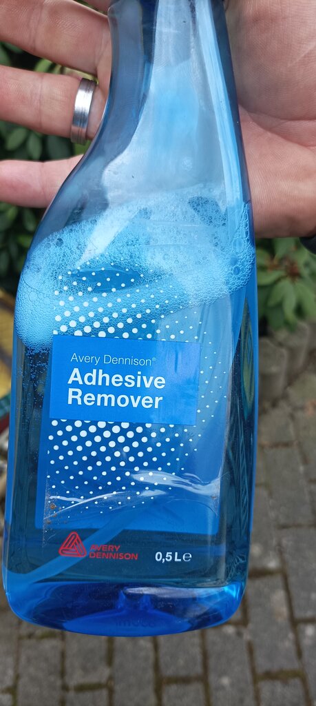

Es gibt viele verschiedene Folien, und jede bedarf andere Vorgehensweisen. Einige lösen sich vollständig, andere teilen sich und es bleibt der Kleber haften.
Den bekommt man mit einem Reiniger (siehe Bild) ab.
Erwährmt die Folie und die Rückstände entfernt ihr mit dem Reiniger auf dem Foto. Klebereste einsprühen (nicht die Folie)
Ich würde die Finger vom Schaber lassen. Auch nicht aus Kunststoff. Selbst Fingernägel machen Kratzer.
