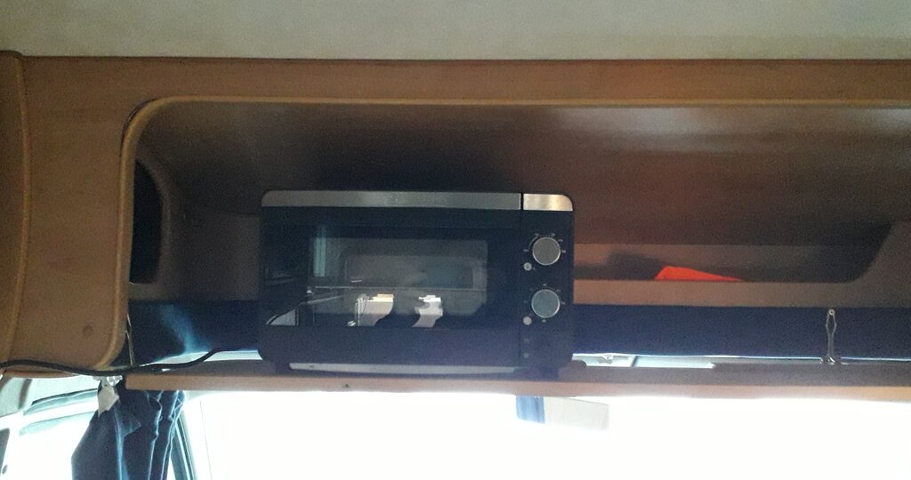

Mein Backofen steht während der Fahrt in der Dusche. Am Ziel hänge ich vorne eine zusätzliche Ablage ein, auf der der Backofen steht. Die Temperaturen an der Oberfläche sind kein Problem.

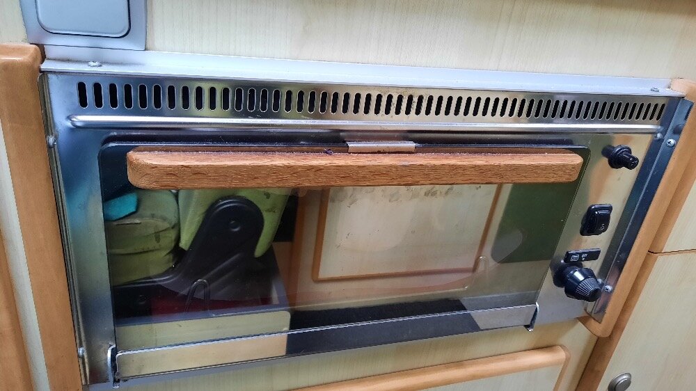

Wir haben unseren CS Independent direkt mit diesem Backofen bestellt. Um nicht nur kurz gebratene Gerichte aus der Pfanne sondern auch Aufläufe oder mal Überbackenes zu genießen.
Insbesondere auf unseren längeren Reisen erweitern wir damit unseren Speiseplan.

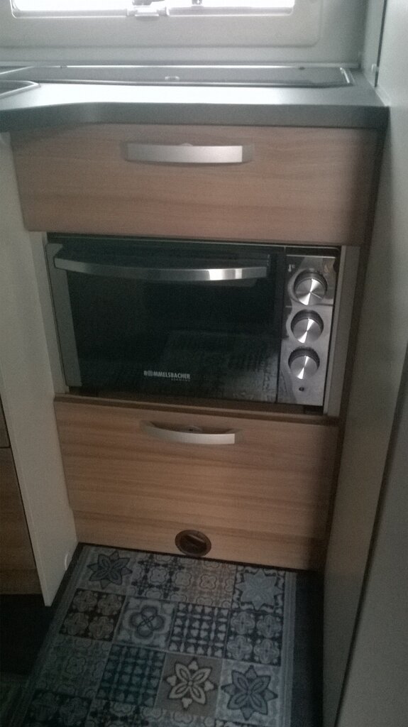

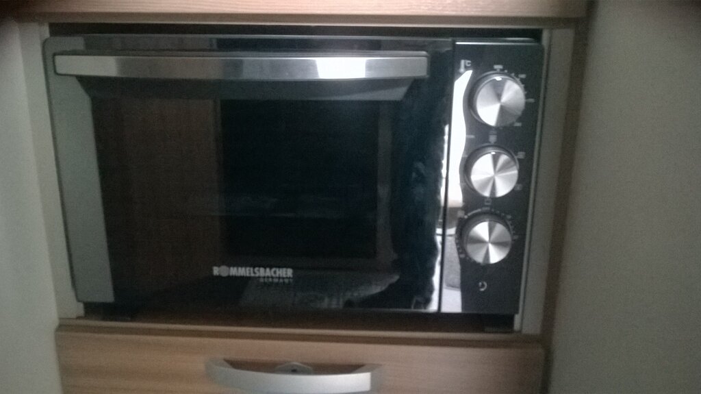

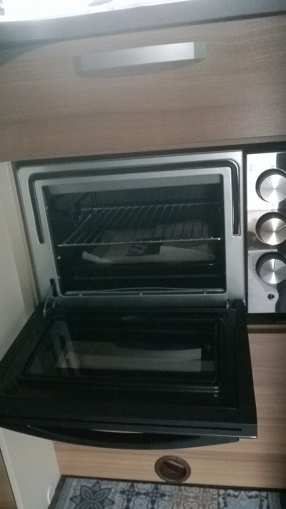

Moin, ich habe noch mal meinen Beitrag zu diesem Thema rausgefummelt (lief damals in der Rubrik Selbstgemacht):
Wir haben in unserem Adria ebenfalls einen E-Ofen nachgerüstet. Für den Einbauplatz haben wir eine Schublade in der Küche demontiert. An dieser Stelle setzt Adria auch den originalen Gas-Backofen ein.
Weil die E-Öfen recht heiß werden können und eigentlich für einen Einbau nicht geeignet sein sollen, habe ich im Netz gegockelt und die Fa. Rommelsbacher entdeckt. Diese hat 2 isolierte Öfen im Sortiment, hier werden die Oberflächen nur handwarm. Auf der Rückseite ist allerdings etwas mehr Thermik, aber unser Einbauplatz ist wg. der o.g Gasofen-Option entsprechend gut belüftet.
Einer der beiden Öfen passte von den Maßen recht gut. Die Spalten rechts und links habe ich mit Aluschienen geschlossen. Oben und unten habe ich die Spalten wegen der Luftzirkulation offen gelassen. Aus Aluprofil habe ich zwei Schienen gebastelt, in denen der Ofen so fixiert steht, dass er nicht rutschen kann aber ohne viel Aufwand wieder entfernt werden kann. Ausserdem kann die obere Schublade als Bestecklade montiert bleiben (beim originalen Ofen entfällt diese Lade). Der Ofen hat Ober/Unterhitze, Umluft, Backraum mit 22l und eine Innenbeleuchtung für die "Vorfreude" *YAHOO*
