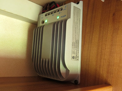

Hat dieser Solarregler zum Kühlen einen Lüfter?Beni hat geschrieben: Mi 17. Jan 2024, 10:58dann würde ich einen MPPT Lader mit Bluetooth kaufen, z.B. von Victron aus der SmartSolar Baureihe
Es gibt auch welche ohne Lüfter und mit W-Lan:
https://bit.ly/3O6fK3p

Was ist das denn?
Re: Wer fragt, wird nicht immer klüger
Ich verstehe deine Frage leider nicht.
Dein Link zeigt mir eine Amazonseite mit unterschiedlichen Solarladereglern.
Mein Link zeigt, zumindest mir, Infos zu Victron MPPT Solarladereglern ohne Lüfter.
