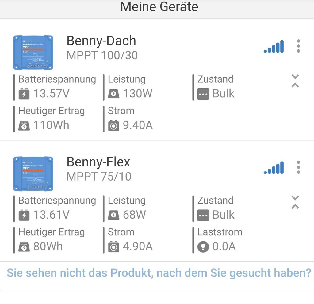

Da muss ich zu bedenken geben, dass die mobile Platte schon in manchen Situationen einen großen Vorteil hat.
Momentan hier in in Spanien um 10 Uhr bringen 400WP auf dem Dach 3,5A und die Mobile Platte mit 160WP 5,5A. Vor 10Uhr kommt kaum was auf dem Dach an.
Im Sommer steht man gern unter Bäumen im Schatten. Dann schafft die mobile Platte voll den Ausgleich.
Zum Handling mit den faltbaren Koffern muss ich Dir recht geben. Da wird viel Sonne verschenkt, da das Ausrichten und Umstellen sehr nervig ist.
Meine Platte ist innerhalb von Sekunden aufgestellt oder umgestellt oder ausgerichtet. Sie hat mittig ein Teleskopbein aus einem Kamerastativ.
Re: Pilote 740 Evidence FGJ
Ganz so grausig sieht es bei mir nicht aus, aber ja ich arbeite auch seit Anbeginn mit einem Flexpanel um die 120Watt. Aber Flexpanel und nicht Solartasche. Das Flexpanel wird max. einmal am Tag ungehängt, meist eh auf der Seitenwand. Aktuell auf der Frontscheibe.
Flex zu 500 Watt auf dem Dach.
