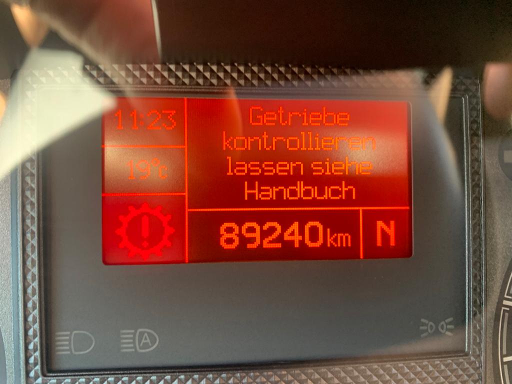

Auf seiner letzten Urlaubsfahrt liesen sich die Gänge nicht immer schalten. Nach abstellen des Motor ging es dann ohne Fehlermeldung immer Fehlerfrei bis zur nächsten Fehlermeldung. Diese kam nicht täglich und konnte auch mal Tage dauern bis zur nächsten Fehlermeldung. Kurz vor dem Urlaubsende stellte er das Fahrzeug ohne Fehlermeldung ab und wollte am nächsten Tag weiterfahren.
Dann kam diese Fehlermeldung die sich nicht mehr löschen ließ und das Getriebe legte keinen Gang mehr ein:
Das Fahrzeug wurde von Polen nach Deutschland abgeschleppt und hier repariert. Reparaturkosten rund 1 600€.
Nach Aussage der Werkstatt befinden sich im Getriebe irgendwelche Kunststoffgreifer (Mitnehmer?) die sich im laufe der Zeit abnutzen. Bekannt sei der Fehler bei Km-Leistungen zwischen 80 000 - 130 000Km.
Die Fragen meines Kollegen: Kennt jemand diesen Defekt?
Hatte jemand diese Fehlermeldung auf dem Display und was hat er gemacht?
Eine Kulanz wurde übrigens seitens FIAT mit Hinweis auf das Baujahr abgelehnt.

Die Fehlermeldung "Getriebe Störung - Werkstatt aufsuchen" bedeutet, dass das Getriebe einen Fehler erkannt hat. In diesem Fall ist es wahrscheinlich, dass die Kunststoffgreifer, wie von der Werkstatt beschrieben, abgenutzt sind. Diese Greifer sind dafür verantwortlich, die Gänge zu schalten. Wenn sie abgenutzt sind, können sie nicht mehr richtig greifen und das Getriebe schaltet nicht mehr richtig.
In der Regel tritt dieser Fehler bei Fahrzeugen mit einer Laufleistung von 80.000 bis 130.000 Kilometern auf. Es ist jedoch auch möglich, dass er bei Fahrzeugen mit geringerer Laufleistung auftritt.
