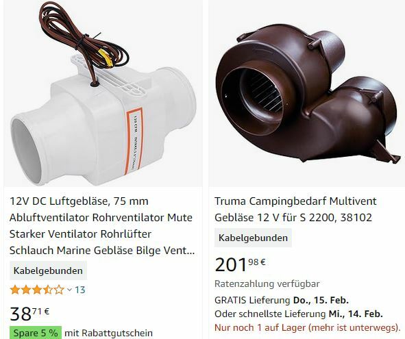

Es ist einfach der falsche Einbauort für die Truma.
Die Truma muss vom Wohnbereich zum Bett heizen.
Allein die Truma strahlt schon ordentlich Wärme ab. Auch ohne Gebläse.
Das Gehäuse der Truma erwärmt sich stark, auch wenn nur warnes Wasser gemacht wird
Abhilfe schaffen wirklich nur Zusatzlüfter in den Schläuchen. https://bit.ly/49yaXzQ

Ich habe diese hier verbaut:
https://www.obelink.de/comet-rohrventilator.html
Gekoppelt an einen temperaturgesteuerten Schalter:
https://amzn.eu/d/5DYHsP9
Gibt da sicherlich auch andere Schalter.

Warum wird nicht einfach die Drehzahl geregelt? Einfacher PWM-Regler https://bit.ly/42zGdfL
So läuft der Lüfter nicht immer volle Leistung.
Diese könnte man auch temperaturabhängig regeln.
