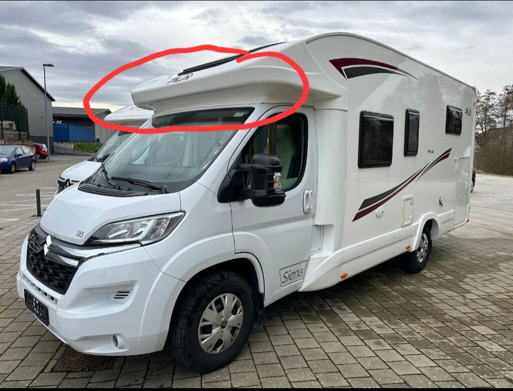

Hallo, da wir noch auf der Suche sind nach einem geeigneten WM habe ich mal eine Frage zu diesem Modell. Was für Vor oder Nachteile hat dieser Überhang bei diesem Aufbau?

Ist eine Kältebrücke und es sammelt sich viel Eis an.
Im Sommer viel Fliegendreck.

Es kann im Winter Tauwasser in den Motorraum runtertropfen, auf den Zahnriemen tropfen und dort gefrieren, was zu einem kapitalen Motorschaden führen kann.
So war es zumindest öfter bei den 250ern mit Alkoven und TI.
Gründliche Abdichtung der Motorhaube gegen eindringendes Tropfwasser war die Lösung.

Vorteil ist eine nach vorne verlängerte höhere Stehhöhe im Innenraum.

Das mit dem Tropfen und den Auswirkungen hängt meines Erachtens von der Basis ab. Der Ducato hatte damit eine zeitlang Probleme. Das ist ein Citroën.
Aber es ist eine schwer zu säubernde Ecke was Mücken betrifft. Innen dürfte eine Ablage sein.

Auch Regen tropfte rein. Hat aber nichts mit dem Überhang zu tun.
