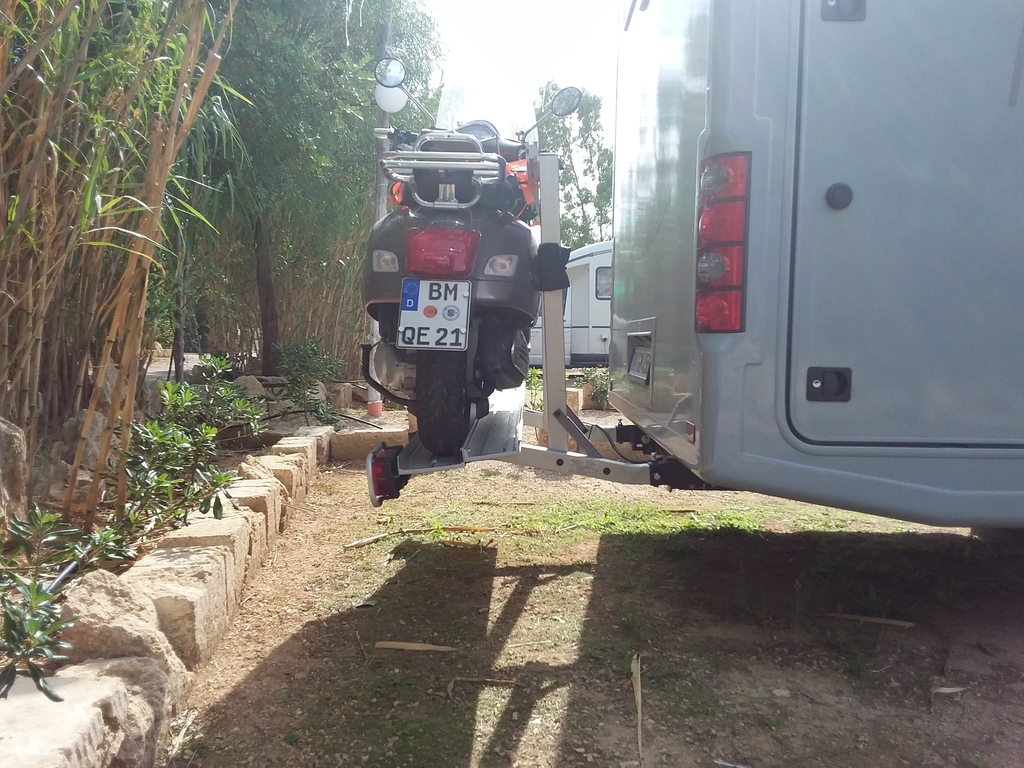

Hier ein Foto von einem Träger der nicht überladen war und von einem Deutschen Premiumhersteller gefertigt und verkauft wurde. Hersteller Weih. Kosten hierfür jenseits fer 1000€.

willy13 (verstorben)
Beiträge: 353
Re: Träger für das Mobil
Du solltest da auch nicht drauf sitzen!!!!
Gruß aus Cöln
Beiträge: 3221
Wie kann der den hinten do runter gehen.
Ist die Streben nicht aus einem Teil?
Guenni2
Beiträge: 306
Beitrag von Guenni2 »
willy13 hat geschrieben: Do 21. Jan 2021, 19:04
Mir wurde gesagt das ich den Roller sitzend auf den Träger fahren kann. :-P
Günter
