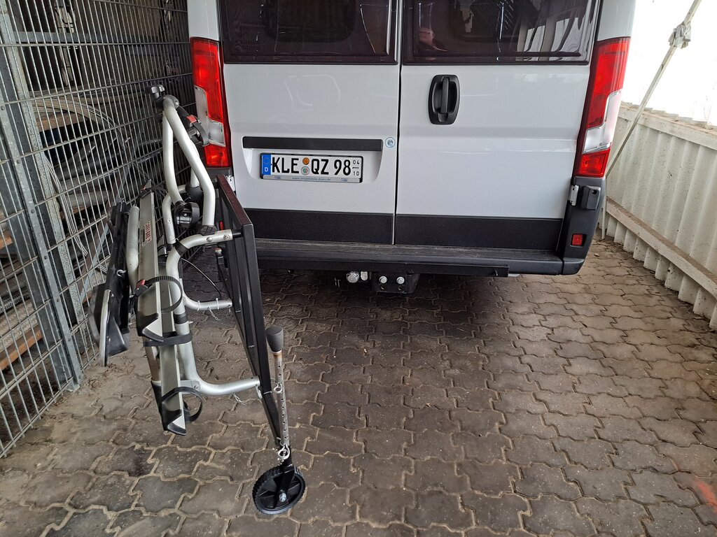

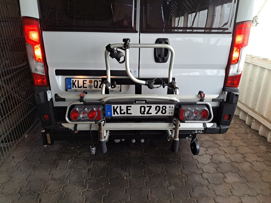

Haben den LAS sd 260 von Eufab.Der ist auf der Anhängerkupplung und kann ca. 70 cm weggezogen werden.Ist für uns ideal
